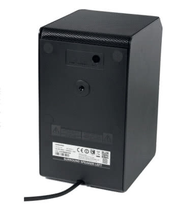

Głośniki efektowe obsługują dwa kanały - tylne oraz sufitowe.

Dopełnienie do konfiguracji 5.1.2 / 5.1.4 odbywa się poprzez "dołączenie" głośników efektowych tylnych. Są to niewielkie kostki z metalowymi maskownicami na przedniej i górnej ściance (tak jak w listwie), na każdej zainstalowano wszechstronny 6-cm przetwornik. Dźwięk z tych głośników powinien dochodzić również nie bezpośrednio, ale po odbiciach od sufitu. Subwoofer (aktywny) ma głośnik o średnicy 16 cm, zainstalowany na bocznej ściance.
