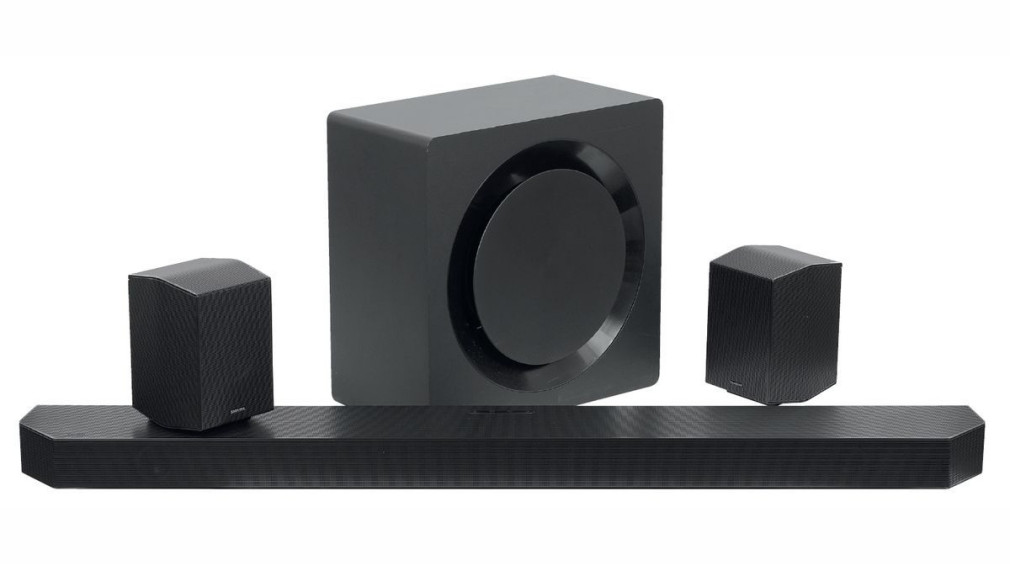

Wykonanie Listwa, głośniki efektowe i subwoofer tworzą system 11.1.4 (w sumie z aż 22 przetwornikami). Ultranowoczesna elektronika i automatyka.

System składa się z trzech modułów – listwy, aktywnego subwoofera oraz pary głośników efektowych. Listwa ma ponad 120 cm szerokości. Pod maskownicą umieszczono niewielki, matrycowy wyświetlacz.

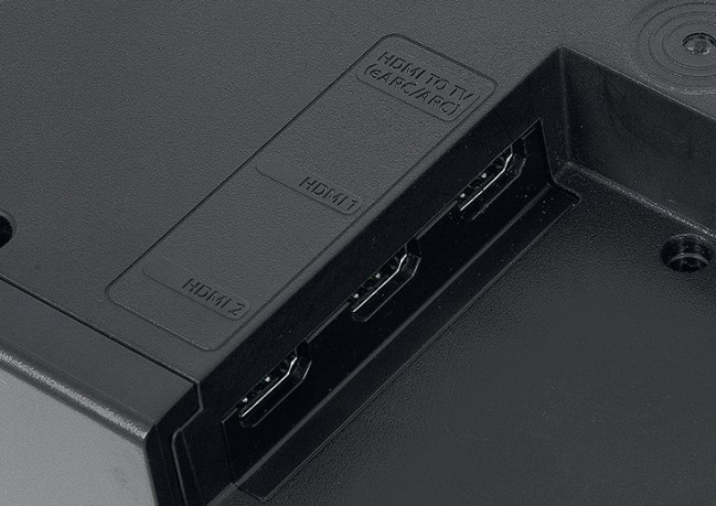

Aby listwę można było łatwo przytulić do ściany, a jednocześnie wygodnie poprowadzić przewody, wszystkie gniazdka umieszczono w korytkach i ustawiono pod kątem.

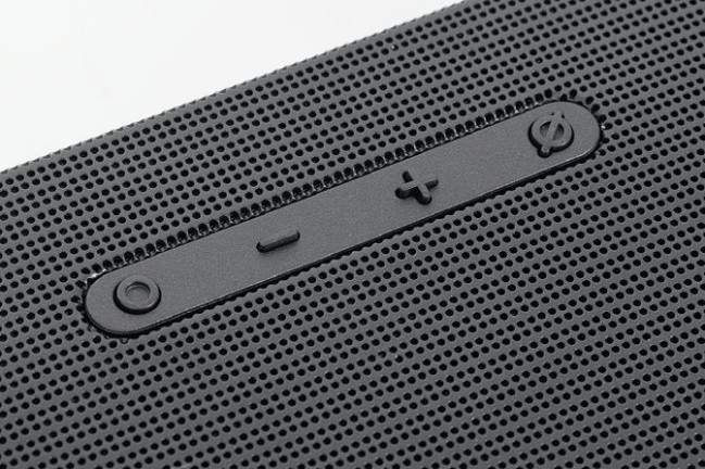

Chociaż aplikacje mobilne próbują wyeliminować fizyczne przyciski i piloty, to konwencjonalne rozwiązania wciąż są zbyt wygodne, aby z nich całkowicie zrezygnować.

Obowiązkowe jest oczywiście wyjście HDMI z kanałem zwrotnym eARC, ale Samsungu HW-Q990D ma także dwa wejścia HDMI; nowoczesna specyfikacja HDMI 2.1 sprzyja najnowszym źródłom, zwłaszcza konsolom do gier. Jest też złącze optyczne, chociaż telewizory bez HDMI to już rzadkość.
Aby ułatwić montaż ścienny i prowadzenie przewodów, gniazda umieszczono w zagłębieniach tylnej ścianki.

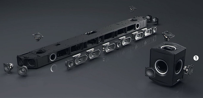

W samej listwie zainstalowano aż piętnaście przetworników. Samsung nie oszczędza; największe wrażenie robi oczywiście konfiguracja na froncie, gdzie przygotowano trzy identyczne zestawy przetworników dla kanałów lewego, prawego i centralnego; w każdym pracują dwa średniotonowe z owalnymi membranami oraz jeden wysokotonowy.
Do trzech przednich kanałów dochodzą dwa (na stronę) boczne, obsługiwane przez okrągłe przetworniki szerokopasmowe. Sekcja sufitowa to dwa następne głośniki szerokopasmowe, skierowane ku górze.

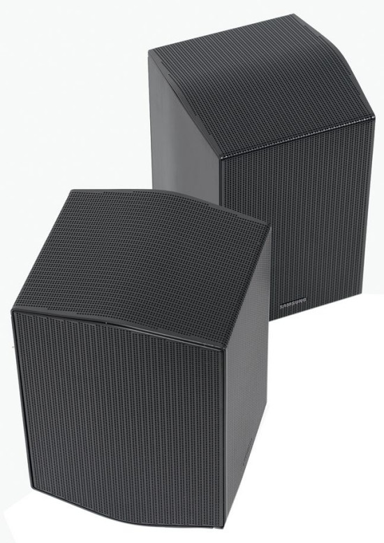

Do zestawu HW-Q990D należy też para głośników efektowych. Mają one formę niewielkich kostek, siateczkowe maskownice pokrywają wszystkie ścianki oprócz tylnej. Możemy je ustawić na szafce lub przykręcić do uchwytów.
Konfiguracja akustyczna w pełni oddaje brawurową deklarację producenta – 11.1.4, zawiera w sumie (wliczając subwoofer) aż 22 przetworników.
Każdy głośnik ma komplet elektroniki i musi być podłączony do zasilania (230 V), ale nie trzeba będzie pamiętać o ładowaniu akumulatorów. Konfiguracja akustyczna jest i tutaj niebanalna, w sumie z trzema głośnikami szerokopasmowymi, które tworzą dwa kanały boczne i jeden sufitowy (na stronę).

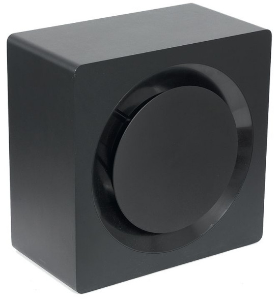

Subwoofer ma szczupłą obudowę, co ułatwi jego ustawienie, choć trzeba brać pod uwagę, że na bocznej ściance znajduje się 20-cm głośnik. Nie wyobrażam sobie, aby konfiguracja 11.1.4 mogła komuś wydawać się zbyt skromna… ale Samsung przewidział połączenie systemu z głośnikami wbudowanymi w telewizor (zakładając oczywiście, że wisi nad listwą i musi to być kompatybilny Samsung ).

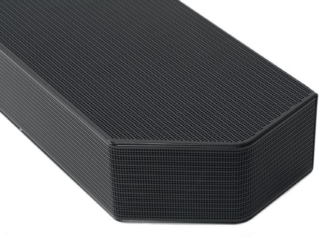

Ścięte boczne krawędzie listwy podążają za wewnętrznym szkieletem i kierunkiem montażu przetworników w kanałach efektowych (dolnych).

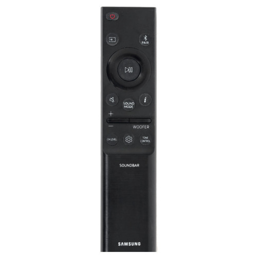

Pilot jest niewielkich rozmiarów, z wyodrębnioną regulacją najważniejszych parametrów (między innymi poziomem niskich częstotliwości) za pomocą wygodnych dźwigienek. Przygotowano oczywiście aplikację mobilną.

Satelity zawierają zaawansowany układ akustyczny z trzema kanałami – dwoma dolnymi i jednym sufitowym.

 Subwoofer jest wąski, ale podczas jego ustawiania musimy uwzględnić głośnik zainstalowany na bocznej ściance.

 Piloty Samsunga, mimo że małe, zapewniają dostęp do funkcji zarówno podstawowych, jak też bardziej zaawansowanych.
