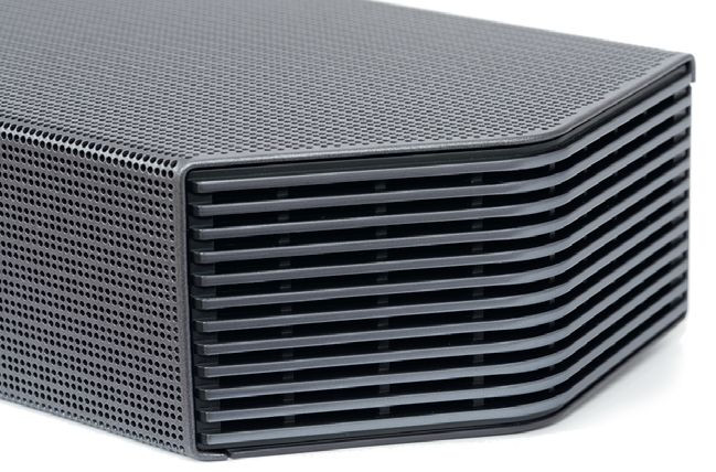

Listwa jest ciężka, solidna i estetyczna. Front oraz górną ściankę pokryto metalową maskownicą, z boku są szczebelki pełniące ważną rolę akustyczną – kierują promieniowanie umieszczonych za nimi przetworników w odpowiednią stronę.

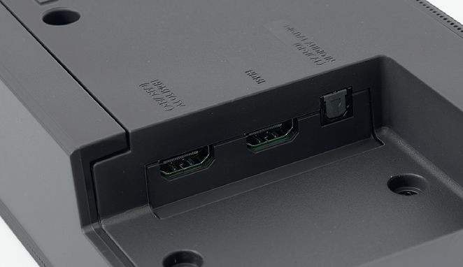

Zestaw złącz jest racjonalny i przygotowany na każdą ważną okazję. Wciąż najczęściej (bo najlepiej) soundbar współpracuje z telewizorem wyposażonym w złącze HDMI oraz kanał zwrotny ARC. Oprócz takiego gniazda listwa ma również klasyczne, jednokierunkowe wejście HDMI oraz – dla telewizorów już raczej archaicznych (lub na wypadek sytuacji awaryjnych) – cyfrowe wejście optyczne.

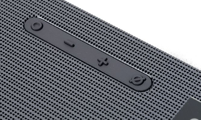

Panel czterech przycisków wystarczy do obsługi podstawowych funkcji.

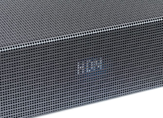

“Szczebelki” to część układu akustycznego, kierunkują falę dźwiękową. Front oraz część górnej ścianki pokrywa solidna, metalowa maskownica
"Szczebelki" to część układu akustycznego, kierunkują falę dźwiękową. Front oraz część górnej ścianki pokrywa solidna, metalowa maskownica.

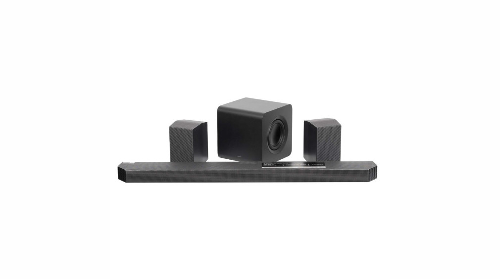

Konfiguracja 9.1.4 wymaga wielu przetworników oraz ich zręcznego ustawienia
Konfiguracja 9.1.4 wymaga wielu przetworników oraz ich zręcznego ustawienia.

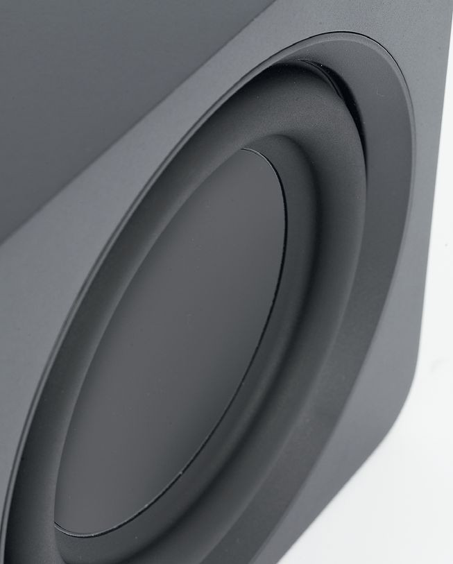

Samsung podkreśla znaczenie zmiany w konstrukcji subwoofera (względem wersji D). To komponent bardzo potrzebny, ale zwykle mało lubiany ze względu na kłopot z jego ustawieniem i ponurym wyglądem.
Miniaturyzacja konstrukcji mających przetwarzać niskie częstotliwości jest wciąż sporym wyzwaniem, gdzie nowoczesna technika musi zmierzyć się z niezmiennymi prawami fizyki.
Nowy subwoofer jest znacznie mniejszy, ma formę dyskretnej kostki, której schować się wprawdzie nie da, ale nie będzie ona przeszkadzać. Zmniejszeniu objętości sprzyja układ z membraną bierną. Membrana może być bierna, ale subwoofer jako całość oczywiście jest aktywny (ma wbudowany wzmacniacz) i bezprzewodowy (sygnał z soundbara).

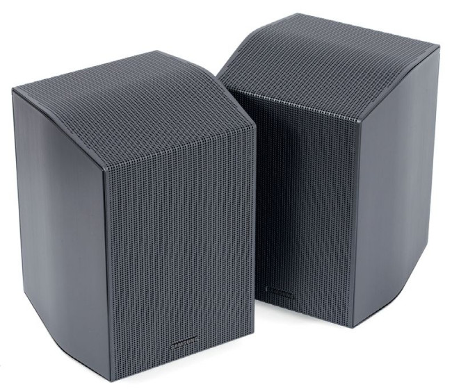

W skład zestawu wchodzi para bezprzewodowych głośników satelitarnych (tylnych, efektowych).

Na jednej ściance umieszczono 18-cm przetwornik, na drugiej – nieco większą (przepisowo!) 20-cm membranę bierną.

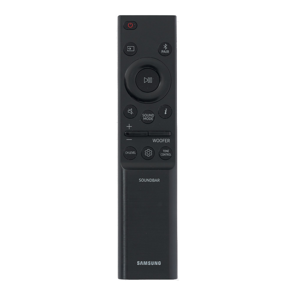

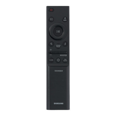

Pilot jest niewielki i nowoczesny, z łatwością obsłużymy funkcje podstawowe, tą drogą dotrzemy też do tych bardziej zaawansowanych.
