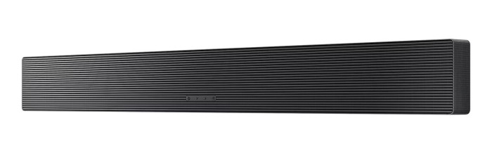

Wykonanie Typowa listwa, kompaktowy subwoofer. Elastyczna konfiguracja głośników 3.1.2. Bez wyświetlacza.
Funkcjonalność Rozwinięte strumieniowanie, bogaty zestaw dekoderów surround. Automatyczna kalibracja, dodatkowe funkcje po podłączeniu do telewizora Samsunga. Dwa sposoby instalacji (widzący i leżący). Opcjonalne, fizyczne głośniki surround.
Brzmienie Zrównoważone, uniwersalne, z dobrą dynamiką i szeroką sceną. Dobrze prowadzony bas, delikatna góra, wyraźne dialogi (i naturalne wokale).
Seria QS gromadzi najlepsze soundbary Samsunga. Znajdziemy w niej referencyjny model 990, ale też znacznie tańsze, chociaż nadal, i to z różnych względów, oryginalne. Oprócz funkcji i gadżetów dobrze znanych w soundbarowym świecie, Samsung HW-QS700F ma wyjątkową konstrukcję akustyczną, a producent nazywa ten model soundbarem "rotacyjnym".
Jeśli listwę położymy (na płasko) na szafce pod telewizorem, wówczas umowna przednia ścianka będzie zawierać trzy identyczne przetworniki szerokopasmowe (po jednym dla kanałów głównych i centralnego). Listwa jest jak zawsze szczupła, więc przetworniki są owalne.

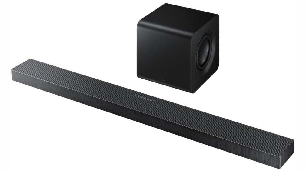

Na górnej ściance jest więcej miejsca, więc dwa kolejne głośniki szerokopasmowe (wycelowane w sufit) dzielą je z dwoma już najbardziej tradycyjnymi, okrągłymi przetwornikami niskotonowymi (niewykluczone, że działają jako nisko-średniotonowe, Samsung opisuje ten układ jako 3.1.2), a w zestawie jest jeszcze bezprzewodowy subwoofer.
Listwę można także powiesić na ścianie, uprzednio ją obracając. Wówczas zmienia się rola przetworników), ale HW-QS700F jest na tyle sprytny, że o tym wie (bo taką informację dostarcza mu wbudowany żyroskop) i odpowiednio do sytuacji przekierowuje sygnały.
