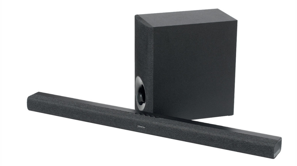

Wykonanie Schludny, solidnie wykonany soundbar w konfi guracji 2.1. Każdy z głównych kanałów w listwie jest dwudrożny. Bezprzewodowy subwoofer.

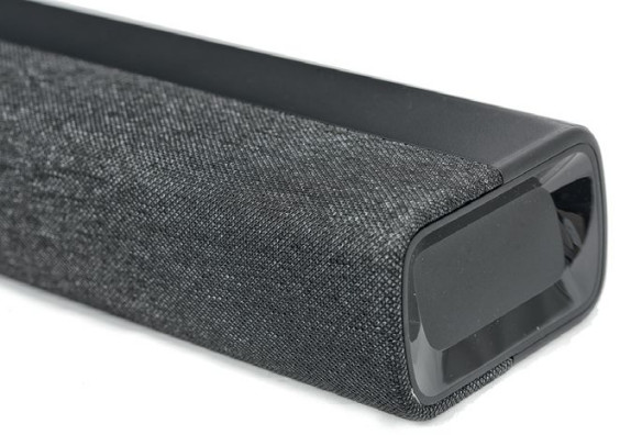

To typowa konfiguracja, złożona z listwy i aktywnego subwoofera. Komponenty wyglądają schludnie – w tej cenie trudno oczekiwać luksusów. Górna krawędź listwy jest delikatnie zaokrąglona, na obudowie dominuje ciemny materiał maskownicy.

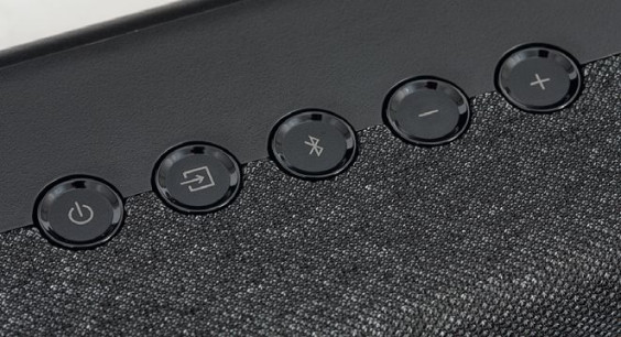

Przygotowano prosty panel sterujący, z regulacją głośności, włącznikiem zasilania i wyborem źródeł, z którego wyodrębniono szybkie przejście do bezprzewodowego strumieniowania Bluetooth (tylko podstawowe kodowanie SBC).

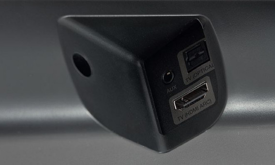

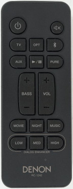

Dostęp do bardziej zaawansowanych funkcji (a jest ich sporo) zapewnia pilot. Sygnał do listwy doprowadzimy na jeden z trzech sposobów; najbardziej oczywistym jest HDMI, Denon DHT-S416 potrafi wykorzystać kanał zwrotny ARC i wyjście telewizora.
Trzeba przy tym tylko pamiętać, że soundbar nie ma żadnego wejścia HDMI i przemyśleć konfigurację źródeł, uwzględniając możliwości telewizora.
Listwa ma też wejście optyczne, a nawet analogowe (mini-jack). Nie ma w niej wyświetlacza, wszystkie funkcje są sygnalizowane za pomocą kilku wielokolorowych diod i nie jest to rozwiązanie najwygodniejsze.

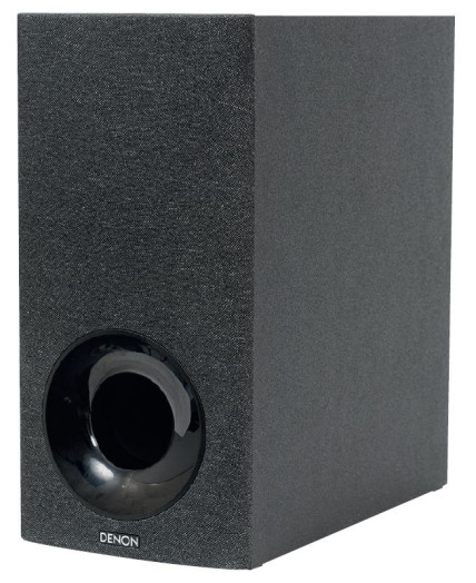

Akustycznie to prosta konfiguracja 2.1, więc mamy w listwie tylko dwa kanały, ale każdy obsługuje układ dwudrożny, złożony z owalnego (3 x 11 cm) przetwornika nisko-średniotonowy oraz 25-mm kopułki wysokotonowej. Subwoofer jest oczywiście aktywny i komunikuje się z soundbarem bezprzewodowo. Jego głośnik ma średnicę 17 cm.

Nie ma tutaj wprawdzie żadnego wejścia HDMI, ale jest wyjście obsługujące kanał zwrotny ARC. Przygotowano też dodatkowe gniazdo optyczne, a nawet analogowe.

Subwoofer to typowa dla takich systemów, aktywna jednostka z 17-cm głośnikiem w obudowie bas-refleks.

Przewidziano kilka trybów przestrzennych jak też "płaskie" ustawienie Pure; do sterowania soundbarem można też wykorzystać pilot od telewizora.
  • W trybie Music pojawia się nieco więcej dociążenia niskich rejestrów i szersza panorama stereo – tak jak zapowiedział producent! A rezultaty są naprawdę przekonujące, o ile tylko usiądziemy dokładnie pośrodku.
  • Taka sama zasada obowiązuje w trybie Movie, efekty surround nie są oszałamiające w zakresie precyzji, ale Denon DHT-S416 dobrze sobie radzi z wytworzeniem swobodnej aury.
  • Tryb Pure jest faktycznie najbardziej neutralny, choć odbiera nieco radości i animuszu charakterystycznego dla tego urządzenia. Warto po niego sięgnąć choćby dla eksperymentu, ale na co dzień wybrałbym ustawienie Music albo Movie.
Nie słyszę natomiast korzyści z regulacji podbicia dialogów, ustawienie minimalne jest najlepsze, a każda korekta kończy się przesadną ekspozycją zgłosek syczących i szumów.
