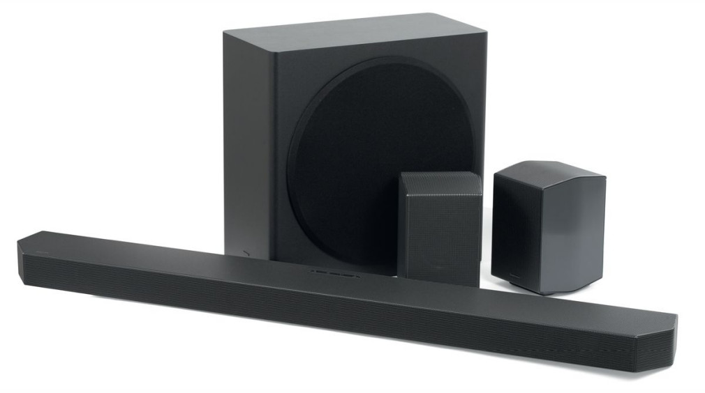

Wykonanie Duża listwa (plus subwoofer), dopasowana do największych ekranów, bezprzewodowe głośniki surround. Wyjątkowo rozwinięty system (konfiguracja 9.1.4 z 17 przetwornikami).
Funkcjonalność Duży wybór trybów dźwiękowych wspieranych automatyką i systemem sztucznej inteligencji. Unikalna współpraca listwy z wybranymi modelami telewizorów firmy Samsung wprowadza kilka dodatkowych funkcji (w tym połączenie bezprzewodowe). Komplet możliwości strumieniowych.
Brzmienie Zrównoważone, uniwersalne, bezproblemowe. W stereo spójnie i spokojnie, w filmie dźwięcznie i przestrzennie, ale bez ekscesów. Nic nie trzeba regulować, tryb fabryczny jest w sam raz.
Zapakowanie niemałego przecież zestawu w płaski karton było możliwe głównie dzięki specyficznej formie subwoofera, więc nietypowo, ale od niego zacznijmy.
Obudowa soundbara Samsung HW-Q930C jest szczupła i dość głęboka, 20-cm głośnik umieszczono na bocznej ściance (o ile za taką uznamy największą płaszczyznę), tunel bas-refleks z tyłu (na jednej z wąskich ścianek). Subwoofer jest oczywiście aktywny i komunikuje się z listwą bezprzewodowo.

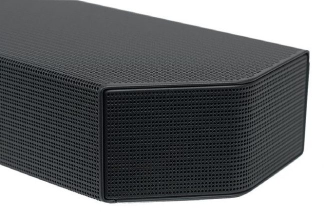

Nie mniej ciekawe rzeczy dzieją się w samej listwie… i jeszcze gdzie indziej. Listwa ma niski profil, ścięte boczne krawędzie, co wiąże się z aranżacją akustyczną.

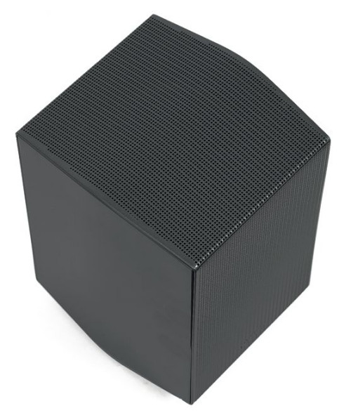

Kanały przednie (lewy, prawy i centralny) są umieszczone na czole listwy. Z opakowania wyciągnąłem coś jeszcze – parę bezprzewodowych głośników surroundowych, z których każdy ma się zajmować dwoma kanałami tylnymi – dolnym i sufitowym.
Można się w tym pogubić, analiza materiałów producenta nie wyjaśnia wszystkiego, w każdym razie głośniki bezprzewodowe należy ustawić za słuchaczem, w sposób typowy dla systemu 5.1, a ich działanie na pewno nie będzie iluzoryczne.
Producent informuje, że wszystkich przetworników – w listwie jak i głośnikach surroundowych – jest w sumie aż siedemnaście. Wyświetlacz jest za to skromny, większość nazw i haseł musi być "przewijana".
Głośniki surroundowe obsługują dwa kanały – do góry skierowany jest przetwornik kanału sufitowego.

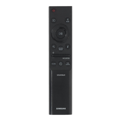

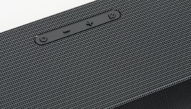

Do obsługi służy pilot oraz aplikacja mobilna, podstawowe sprawy (jak choćby regulację głośności) można też załatwić przyciskami na obudowie listwy.
System automatycznej kalibracji bazuje na mikrofonie wbudowanym w soundbar – to częsta praktyka, chociaż budząca wątpliwości co do skuteczności (nikt przecież nie słucha z głową przy listwie). Jest też możliwość ręcznej regulacji poziomów poszczególnych kanałów.
Soundbar obsługujemy pilotem lub aplikacją, dostęp do najbardziej podstawowych funkcji (regulacja głośności) dają też przyciski na obudowie listwy.

Głośniki surroundowe są wzorniczo ujednolicone z listwą (w kolorze grafitowym, subwoofer jest czarny). Pewnym problemem mogą okazać się dość krótkie kable zasilające, ale dzięki standardowym gniazdom będzie można je wymienić.

Część z bogatego arsenału przetworników (w sumie 17) zainstalowano po bokach i na skosach frontu.

Pilot zapewnia łatwy dostęp do wszystkich funkcji (także do odtwarzania muzyki), ale nie jest przeładowany przyciskami.
