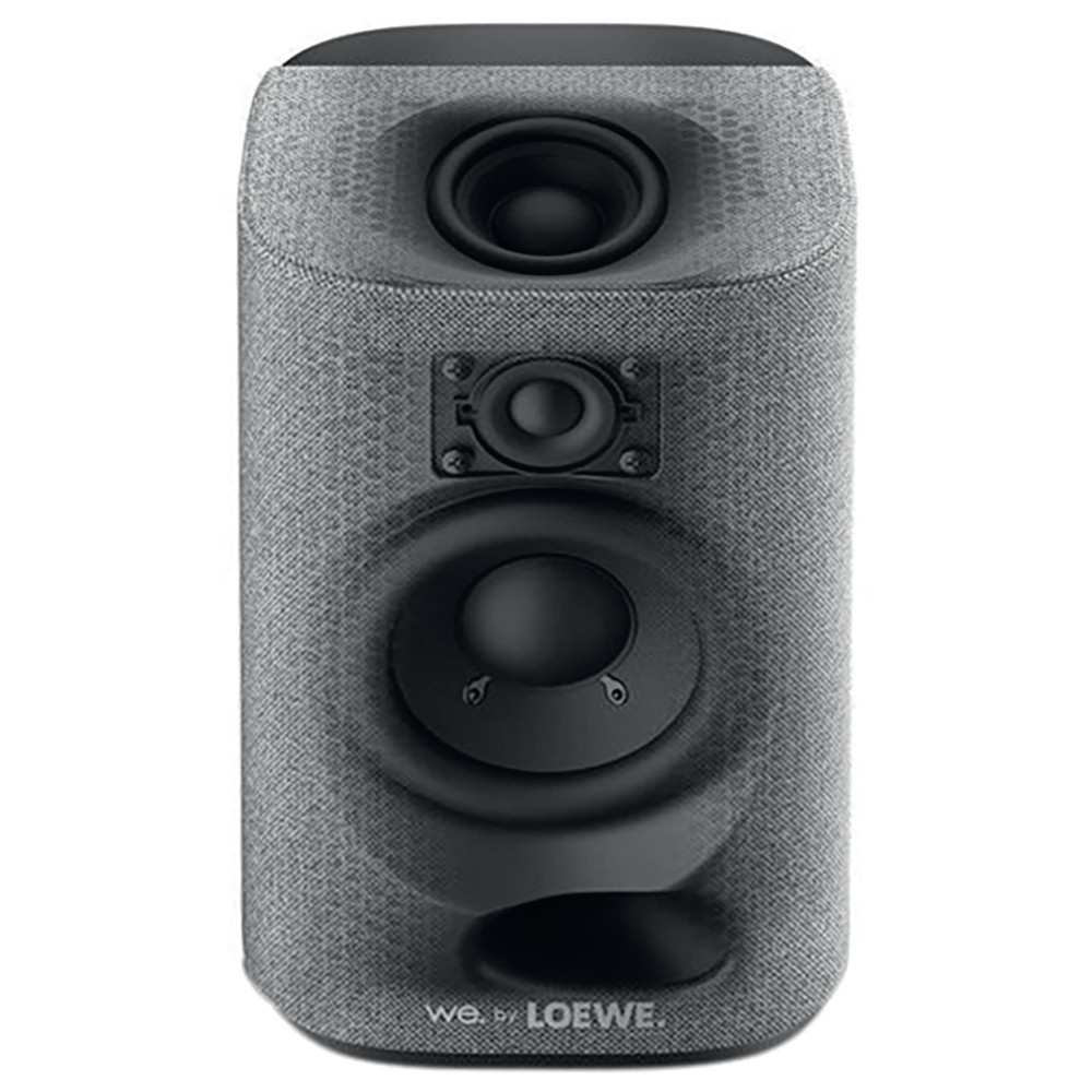

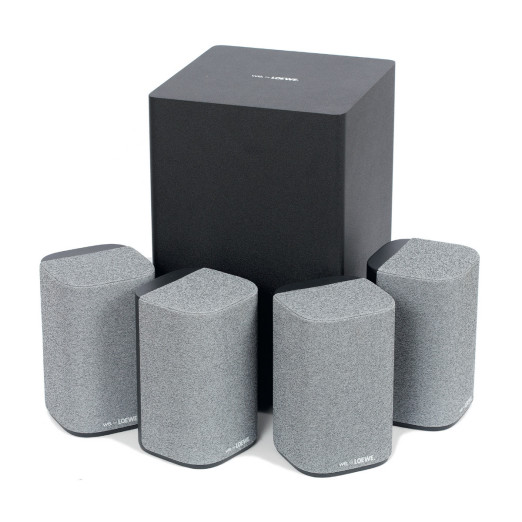

Ale może to tylko pomyłka, a my przeceniamy jej znaczenie. System Loewe We. Boost składa się z pięciu elementów – czterech satelitów i subwoofera – a producent określa tę konfigurację podobnie jak Hisense, mianem 4.1.2. I również tym razem nie tylko satelity przednie mają sekcję zajmującą się kanałami sufitowymi, lecz również tylne. Wynika to nie tylko z oględzin, ale również ze specyfikacji producenta.

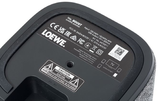

W każdej satelicie znajduje się system dwudrożny, złożony z 10-cm przetwornika nisko-średniotonowego oraz 38-mm wysokotonowego, promieniujący do przodu, a do góry skierowano 5-cm przetwornik szerokopasmowy. Mimo to każdy satelita ma oznaczenie swojej roli i pozycji w systemie, nie można ich rozstawiać dowolnie, bowiem transmisja jest bezprzewodowa i nie możemy zmienić jej "adresów".

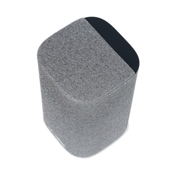

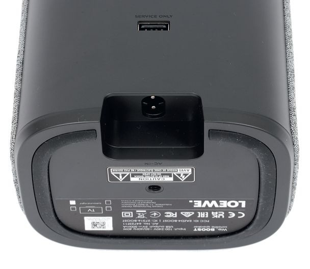

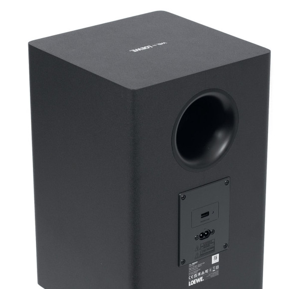

Forma satelitów nawiązuje do popularnych głośników bezprzewodowych. Obudowa jest pokryta szarą maskownicą. Subwoofer ma już formę bardziej typową, z 18-cm głośnikiem umieszczonym na dolnej ściance. Pod względem transmisji sygnału audio system jest bezprzewodowy, jednak nie oznacza to całkowitego braku kabli, bo te muszą dostarczyć napięcie z sieci do każdego komponentu; nie ma tutaj zasilania akumulatorowego, które też ma swoje minusy.

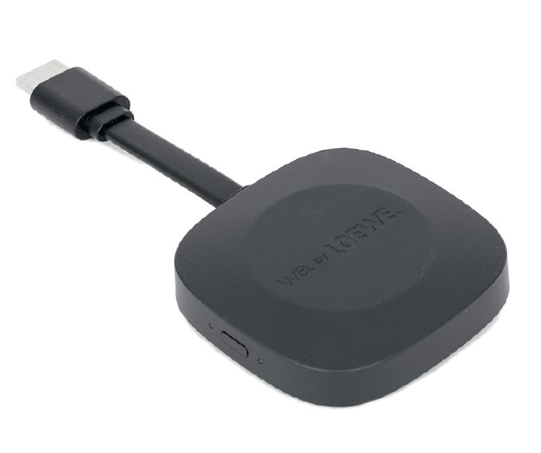

Wszystkie sygnały audio płyną drogą radiową, do czego niezbędny był jeszcze moduł nadawczy. Ma on formę krążka, przypomina nowoczesne sieciowe odtwarzacze A/V. Podłączamy go do telewizora przewodem HDMI (z eARC), obsługuje sygnał Dolby Atmos (a także "zwykły" Dolby Digital), ma też wejście analogowe (3,5-mm) oraz odbiornik Bluetooth, nie ma jednak funkcji sieciowych.
Ciekawostką jest dodatkowe wyjście niskopoziomowe (analogowe) dla… kanału centralnego. Wątpię, aby znalazło praktyczne zastosowanie, bo kto, kupując tak zgrabny zestaw jak Loewe We. Boost, będzie chciał burzyć jego estetykę głośnikiem centralnym ze zupełnie innej serii?

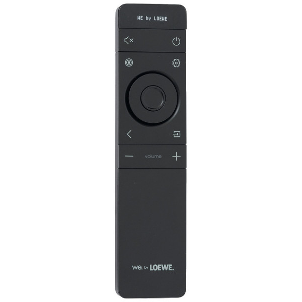

Loewe We Boost jest wyposażony w zdalne sterowanie, a pilot oprócz funkcji podstawowych (regulacja głośności czy wybór źródeł) ma kilka dodatków. Niektóre z nich (tryby przestrzenne) są bardzo skromnie udokumentowane w instrukcji obsługi i można się jedynie domyślać (lub sprawdzać) jakie pełnią zadania.

Mamy podstawową regulację barwy (tony wysokie i niskie), a także – i to jest sprawa kluczowa – regulacje poziomu i opóźnień w każdym kanale niezależnie (wraz z sygnałami testowymi)! Wyświetlacz, który pozwala się w tym wszystkim zorientować, jest częścią pilota.
