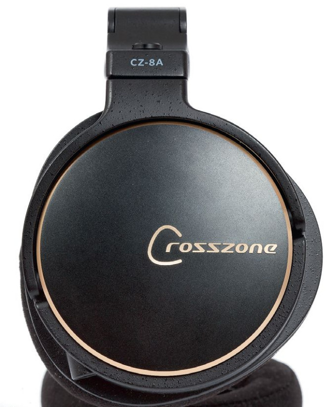

Duże, poważne, eleganckie, zamknięte. Z zewnątrz nie zdradzają niezwykłych rozwiązań. Rozbudowany układ akustyczny z trzema przetwornikami w każdym kanale, symulujący odsłuch głośnikowy.

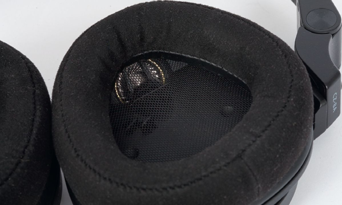

W każdej muszli Crosszone CZ-8A (współ)pracują nawet więcej niż dwa przetworniki… bowiem w kanale "bezpośrednim" działa układ dwudrożny, składający się 40-mm przetwornika dla niskich, i 23-mm dla wysokich częstotliwości. Drugi z nich jest wysunięty na przedni skraj muszli i skręcony w stronę ucha.
Już tutaj widać starania o przesunięcie sceny do przodu; przed nim znajduje się zestaw płytek tworzących soczewkę akustyczną. Przetwornik 40-mm jest zainstalowany głęboko wewnątrz muszli, a ciśnienie biegnie od niego otworami.
Przetwornik kanału "przeciwnego" jest jeden, 35-mm, jego promieniowanie jest wyprowadzane poprzez skomplikowany system wewnętrznych kanałów i komór pełniących rolę filtrów (akustycznych). Na tym nie koniec akustycznych akrobacji. Jest jeszcze jeden wylot, tzw. "odbiciowy", który ma dostarczyć falę symulującą wpływ akustyki pomieszczenia (odbić).

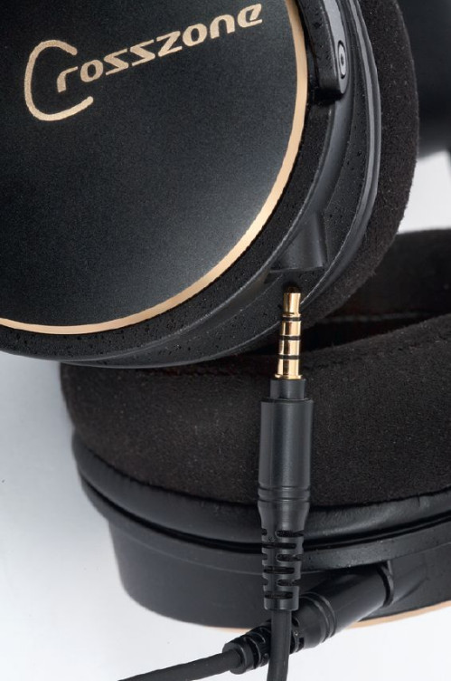

Gniazdo (i wtyk) w każdej muszli ma aż?cztery styki konieczne do doprowadzenia sygnałów obydwu kanałów stereofonicznych.
Gniazdo (i wtyk) w każdej muszli ma aż cztery styki konieczne do doprowadzenia sygnałów obydwu kanałów stereofonicznych.
Crosszone wszystkie te zadania realizuje pasywnie, bez pomocy żadnej elektroniki, wyłącznie za pomocą ustrojów akustycznych. Obudowa słuchawek jest więc niezwykle skomplikowana, chociaż z zewnątrz niewiele na to wskazuje. Wobec tak złożonej konstrukcji masa CZ-8A jest całkiem umiarkowana – 435 g.

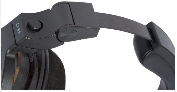

Tak jak obudowy muszli, tak i górną część pałąka wykonano z tworzywa, a od strony głowy wykończono skórą. Nietypowe jest mocowanie widelców ze sprężynującym przegubem, który dogina je wraz z muszlami do głowy.
Dodatkowe przeguby pozwalają na obracanie muszli o nieco ponad 90 stopni. Wszystkie mechanizmy sprawiają dobre wrażenie, pracują pewnie i lekko, ale bez nadmiernego luzu.
Rozbudowany system akustyczny składa się aż z trzech przetworników (w każdej muszli), systemu dyfuzorów, wewnętrznych komór i kanałów.

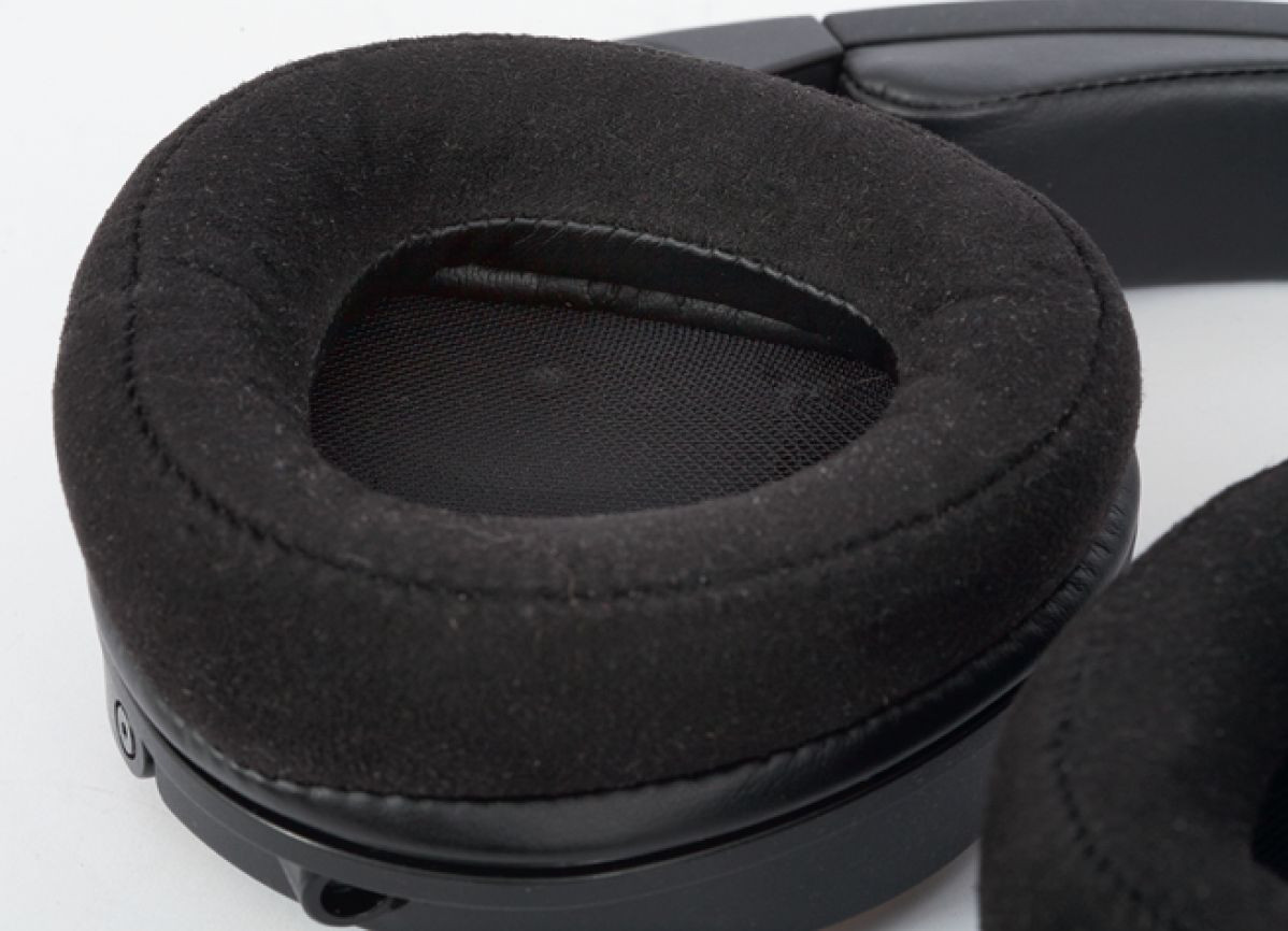

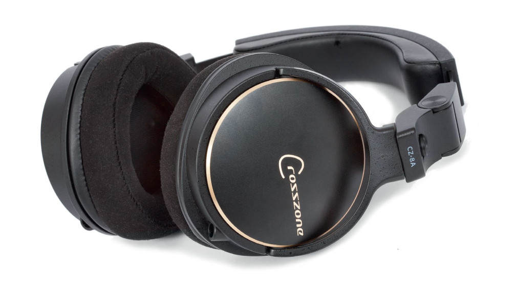

Duże, wyprofilowane, miękkie welurowe pady pozytywnie wpływają na wygodę.

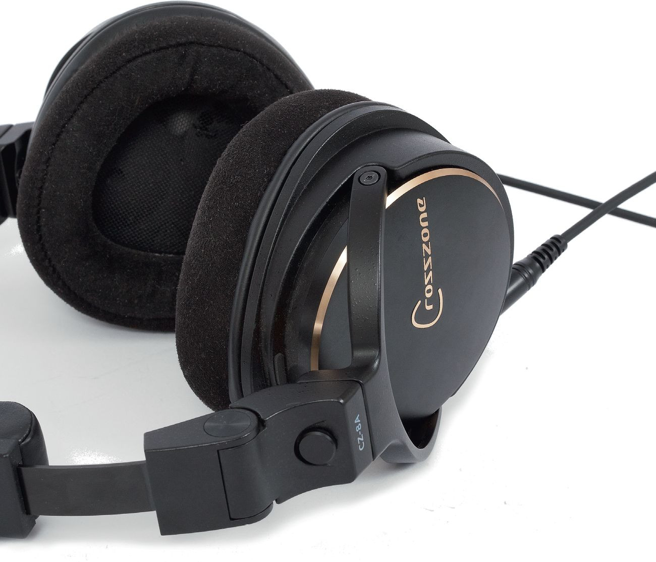

 Bardzo duży zakres regulacji pałąka pozwoli założyć CZ-8A na największe głowy. Dodatkowy mechanizm sprężynujący dogina muszle do głowy.
Zakres regulacji jest ogromny – po maksymalnym rozsunięciu szyn zostało tak dużo miejsca, że podejrzewałem jakieś uszkodzenie. Crosszone CZ-8A zmieszczą się na największych głowach, a leżą na głowie fenomenalnie, doskonale otulając małżowiny. Mimo że to słuchawki zamknięte, nie ma efektu "grzania" ucha, co jest w dużej mierze zasługą delikatnych, welurowych padów.
Crosszone CZ-8A - przewody i impedancja
W każdej muszli znajduje się 3,5-mm gniazdo z aż czterema niezależnymi stykami, bowiem trzeba doprowadzić wszędzie sygnały obydwu kanałów. W tej sytuacji specyficzne są również kable; w komplecie są dwa typy różniące się długością (1,5 m oraz 3,5 m), wyposażone w złącza 6,3-mm oraz 3,5-mm.
Producent oferuje także (za dopłatą) kabel zbalansowany w różnych konfiguracjach wtyków (XLR, Pentaconn, a nawet 2 x 6,3 mm) ale tylko w jednym wariancie długości – 1,5 m. Zarówno wielkość, jak i parametry elektryczne jednoznacznie określają stacjonarne przeznaczenie CZ-8A; impedancja to wysokie (jak na dzisiejsze standardy) 75 Ω.

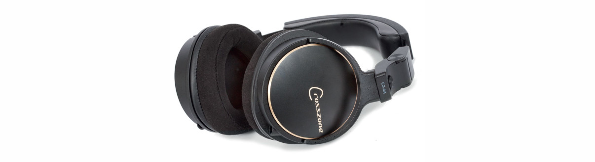

CZ-8A nie ociekają luksusem, ale akustycznie są niezwykłe, a mechanicznie solidne.

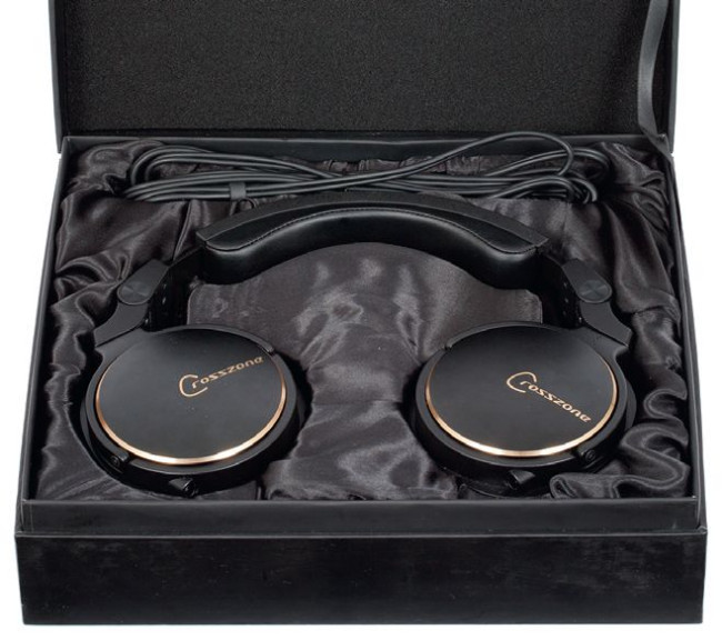

W komplecie są dwa kable różniące się długością i konfiguracją złącz (w standardzie niesymetrycznym).
