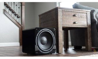

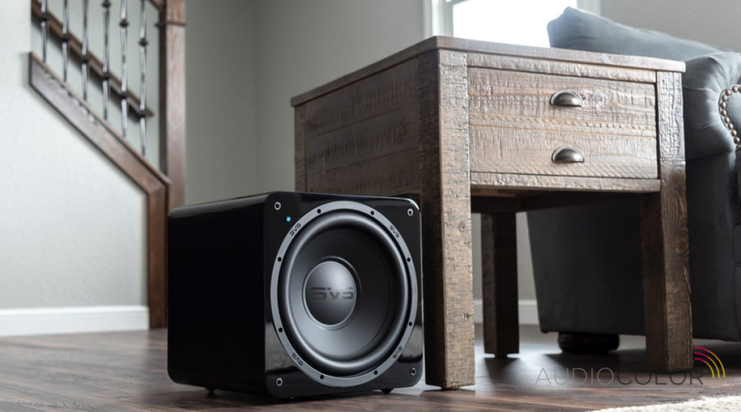

SVS, przykładowo, przekonuje do zakupu pary subwooferów. Wspiera to zarówno ceną z bonifikatą, jak też pięcioma argumentami o wyższości systemów z dwoma subwooferami nad typowymi – tylko z jednym. Dyskusja na ten temat pozwoli nam przypomnieć, jak w ogóle działa subwoofer...

Dwa subwoofery będą miały większą wydajność, większy zapas dynamiki, będą mogły zagrać głośniej itd. Dyskusja. To oczywiste. Pytanie tylko, czy chcąc zwiększyć potencjał sekcji subwooferowej, nie lepiej kupić jeden większy subwoofer.
Większy subwoofer to zwykle nie tylko wyższy poziom maksymalny, ale też niższa częstotliwość graniczna, czyli bas nie tylko potężniejszy, ale i niższy.
Tak też jest w przypadku subwooferów SVS, ale trzeba przyznać, że nawet te najmniejsze, jak SB-1000, mają już tak niskie częstotliwości graniczne, że jeżeli inne argumenty przemawiają za stosowaniem dwóch subwooferów, to możemy taki kompromis zaakceptować.
Nie jest to jednak sytuacja uniwersalna, wiele firm oferuje subwoofery malutkie i słabiutkie, a ich multiplikowanie podnosi tylko poziom maksymalnego ciśnienia, ani trochę nie poprawiając rozciągnięcia basu.
