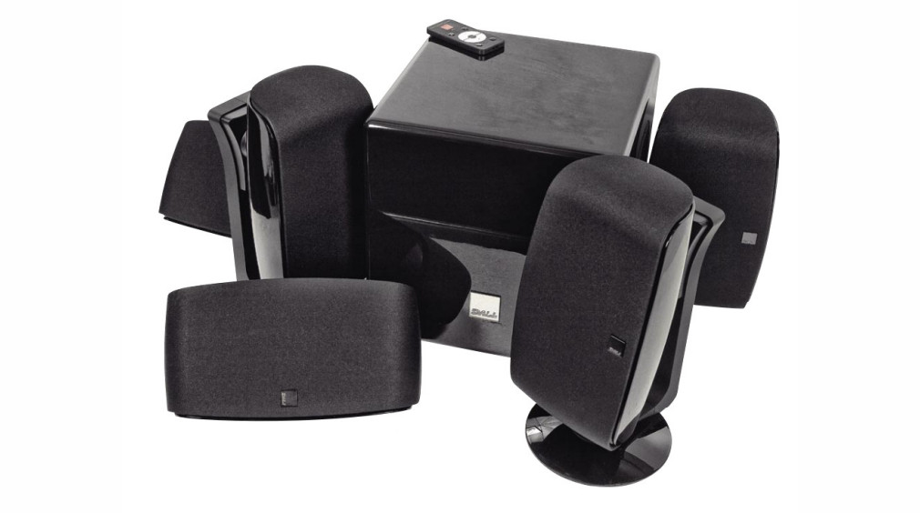

Testowany system Dali Fazon Sat 5.1-2 dostarczany jest w gotowym pakiecie, składającym się z pięciu satelitów Fazon Sat i subwoofera Fazon Sub2. Dwójka na końcu jego symbolu, jak też symbolu całego zestawu, wskazuje, że mamy tu większy z dwóch subwooferów, dostępnych w serii Fazon - mniejszy ma symbol Sub1.
Jest więc również zestaw Fazon SAT 5.1-1. Sub2 dedykowany jest także satelitom Motif, które mają kształt bardzo podobny do Fazonów, ale są dłuższe, gdyż w ich konstrukcji zastosowano nie jeden, a dwa 13-cm przetworniki nisko-średniotonowe.

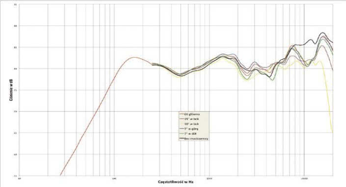

Charakterystyka przetwarzania satelitów Fazon jest wyraźnie pofalowana, ale mniej więcej w sposób znany z działania innych konstrukcji Dali; fi rma ma więc jakiś własny przepis na brzmienie, niekoniecznie skorelowany z liniowością. Widać wyeksponowane wysokie tony (uwaga - tym bardziej przy zdjętej maskownicy), wyrównujące się dopiero pod kątem 30º (w płaszczyźnie poziomej) i lekkie osłabienie zakresu 3-5 kHz.
Charakterystyka jest stabilna (podobna na większości badanych osi), więc nie trzeba satelitów kierować dokładnie na miejsce odsłuchowe. W obszarze niskich częstotliwości spadek zaczyna się od ok. 150 Hz i ma punkt -6 dB przy 90 Hz.

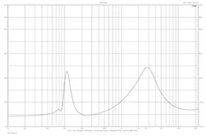

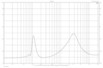

Nachylenie zbocza nie jest jednak strome, wynosi 12 dB/okt, typowe dla obudowy zamkniętej, z jaką mamy tu do czynienia, co ujawnia też charakterystyka impedancji, pokazująca pojedynczy wierzchołek w zakresie niskotonowym (przy 110 Hz); widać też ślad drugiego wierzchołka (i minimum między nimi przy 85 Hz), co może być efektem drobnej nieszczelności obudowy.
Minimum modułu impedancji przy 250 Hz ma wartość 4,5 oma, można więc zakwalifi kować Fazona jako konstrukcję znamionowo 6-omową, a więc w praktyce niekłopotliwą dla żadnego wzmacniacza i amplitunera (mimo formalnie 8-omowych wymagań większości z nich); z drugiej strony czułość Fazona jest dość niska - 82 dB, ale to nic dziwnego przy takiej impedancji i miniaturowej konstrukcji zamkniętej.

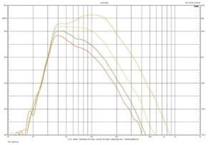

Różne charakterystyki subwoofera Fazon Sub2 (dla trzech pozycji regulatora filtrowania dolnoprzepustowego - 60 Hz, 100 Hz i 140 Hz, i dodatkowo dla pozycji LFE) pokazują, że osiąga on niską dolną częstotliwość graniczną, bez względu na sposób wyregulowania - spadek -6 dB pojawia się przy ok. 32 Hz.
Na górnym zboczu spadek -6 dB (względem maksimum) przesuwa się od 90 Hz do 140 Hz dla skrajnych pozycji regulatora, i do 200 Hz w pozycji LFE. Ze względu na kształt charakterystyki satelitów odpowiednie wydaje się więc filtrowanie w dolnej połowie dostępnego zakresu (według oznaczeń przy regulatorze 60 - 100 Hz).
