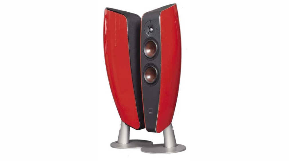

Najnowszy Dali Fazon F5 jest już zdecydowanie większy, zdobywa status konstrukcji wolnostojącej, czyli podłogowej. Integralną częścią jest obszerna podstawa stabilizująca; nie ma opcji jej zdemontowania i np. powieszenia Dali Fazon F5 na ścianie; tym bardziej nie może on zostać przekręcony do poziomu i użyty jako głośnik centralny. Nie jest to więc dalsze powiększanie głośnika zachowującego cechy funkcjonalne LCR-a.
Dali Fazon F5 to już pełnozakresowy (w znaczeniu umownym, a nie przetwarzania pasma od 20 Hz) zespół głośnikowy, tyle że kontynuujący wzorniczy styl serii Fazon. Dzięki temu można Dali Fazon F5 łączyć z innymi modelami serii Fazon w systemach wielokanałowych, jak też używać go w systemach stereo.

Dali Fazon F5 nie są potężne - ich wysokość (razem z nogą) to ok. 90 cm, nie jest to kubaturowo odpowiednik typowej wielkości kolumn podłogowych, ale wraz z parą bardzo dobrych 15-cm przetworników nisko-średniotonowych można w takich warunkach uzyskać całkiem dobre przetwarzanie basu, moc i dynamikę.
Efektywna (wewnętrzna) obiętość jest większa niż przy wizualnie podobnych wielkością kolumnach konwencjonalnych, ponieważ alumniowe ścianki "zabierają" z wnętrza kolumny znacznie mniej.
Ponadto, że ekstremalnie sztywna aluminiowa skorupa (dodatkowo wzmocniona ożebrowaniem) też pozytywnie wpływa na jakość. Opływowy kształt obudowy, w której nie pojawia się równoległość ścianek, minimalizuje fale stojące, a front złożony z dwóch warstw i odizolowany od reszty obudowy specjalnym połączeniem, zapewnia głośnikom bardzo dobre oparcie i mniejszą podatność na wibrację. Wreszcie noga jest adekwatnie solidna, ciężka i ma wielką stopę - wymaga trochę miejsca na podłodze, ale gwarantuje pełną stabilność.

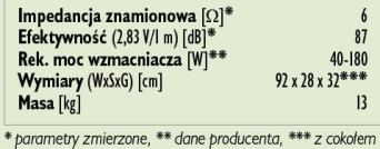

Moc wzmacniacza [W] 40-180
Wymiary [cm] 92 x 28 x 32
Typ obudowy br-t
Rodzaj głośników W
Efektywność [dB] 87
Impedancja (Ω) 4
Dali FAZON F5

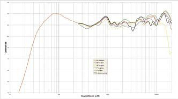

W ciągu ostatnich lat testowaliśmy wiele kolumn Dali, a - niezależnie od przyjemnego, żywego brzmienia - ich charakterystyki przetwarzania niekoniecznie były wzorcowo liniowe, ale przynajmniej "fizjologiczne", ukształtowane pod kątem czułości naszego słuchu. W przypadku F5 można zaobserwować tylko śladowy udział takiego sposobu profilowania charakterystyki, bowiem "górny środek", wcześniej często osłabiony, teraz przechodzi płynnie, tylko same skraje przetwarzanego pasma są delikatnie wzmocnione.
Producent podaje pasmo 49-23 kHz dla standardowej tolerancji +/-3 dB, co jest spełnione z nawiązką - według naszych pomiarów tak wyznaczona dolna granica to 40 Hz, a w szerokim zakresie charakterystyka (na osi głównej) utrzymuje się w ścieżce +/-2 dB. W dodatku zmiana osi nie powoduje poważnych zmian, przesuwając się w górę (+7o) wchodzimy w obszar lekkiego osłabienia zakresu kilku kHz, ale bez gwałtownych zapadłości - trochę większe zmiany wywołuje maskownica.
Co ciekawe, tak dobrą stabilność Dali uzyskuje stosując dość proste filtry. Nawet pod dużym kątem 30o (w płaszczyźnie poziomej) charakterystyka biegnie pewnie aż do 15 kHz. Dobre przetwarzanie basu już sygnalizowaliśmy, a szukając naszym zwyczajem częstotliwości, przy której następuje spadek -6 dB względem średniego poziomu, odnajdujemy 34 Hz! Patrząc na taką charakterystykę można by sądzić, że należy do znacznie większej konstrukcji (pasmo i jednocześnie efektywność).

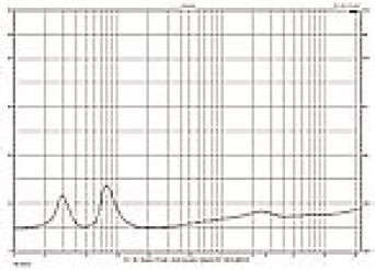

Kolumny Dali znane są z dość łatwej impedancji, niekoniecznie 8-omowej, ale o niewielkiej zmienności, wolnej od spadków do niebezpiecznie niskich wartości. Tradycję tę kontynuuje F5; 5-omowe minimum przy 200 Hz pozwala określić 6-omową impedancję znamionową, taką też rzetelną informację podaje producent. Widać tylko minimalne zafalowania w zakresie średnio-wysokotonowym i relatywnie niskie wierzchołki basrefleksowe; przy ok. 45 Hz minimum między nimi sygnalizuje częstotliwość rezonansową obudowy. Jak na tak "kompaktową" konstrukcję, w dodatku 6-omową, czułość (efektywność napięciowa) na poziomie 87 dB to bardzo dobry rezultat.
