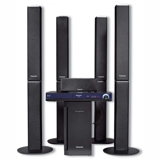

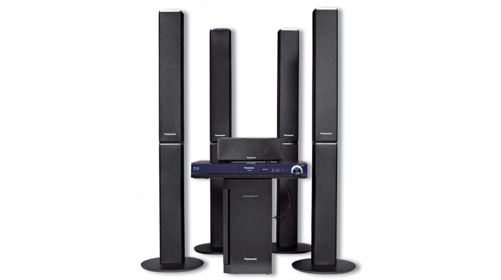

Wykonanie Stylowy BD-amplituner z cyfrowymi wzmacniaczami, dookoła smukłe kolumny i mniejszy, ale mocniejszy centralny.
Laboratorium Szybki port USB, czytnik kart SD, zintegrowana stacja dokująca dla odtwarzaczy iPod, automatyczna kalibracja, praktyczny pilot, komplet dekoderów HD, BD Live, obsługa serwisów internetowych YouTube, Picasa, odczyt plików AVCHD...
Brzmienie W stereo jasno, lekko, bez wypełnienia dolnego środka, w kinie pomaga siła basu i swobodna przestrzenność.
Zdobyte tu doświadczenie można też przenieść na grunt systemów. W tym zakresie Panasonic również nie jest już nowicjuszem, ale bieżący sezon może okazać się przełomowy, gdyż przynosi przewagę BD nad DVD.
System Panasonic SC-BT205 jest w tej chwili największym, najlepszym i najdroższym w ofercie, w której obok niego i podobnego, Panasonic SC-BT200, znajduje się jeszcze SC-BTX70 przygotowany w formacie 2.1.
Najpierw trzeba trochę pomajsterkować, składając zwłaszcza transportowane w kilku fragmentach zespoły głośnikowe. Frontowe i efektowe wyglądają niemal identycznie, ale efektowe dzięki innej obudowie promieniują również tylną stroną membrany.
Każdy mierzy nieco ponad metr, składa się z trzech części: okrągłej podstawy, słupka oraz właściwej kolumny (a wszystko należy skręcić śrubami). Można ją także powiesić na ścianie, rezygnując z dolnej sekcji. W tym celu producent przygotował wygodne otwory montażowe.

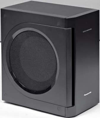

Subwoofer przyrządzono według koncepcji Kelton, co oznacza obudowę pasmowoprzepustową; wewnątrz niewielkiej skrzynki znajduje się 16-cm przetwornik, zabudowany dodatkową odgrodą z promieniującą dopiero na zewnątrz membraną bierną. Uruchomienie systemu jest bardzo proste, wszystkie elementy (także subwoofer) są pasywne, komplet wzmacniaczy zgromadzono w jednostce centralnej.
