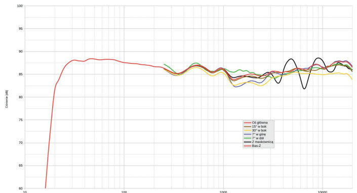

Laboratorium Charakterystyka wyrównana (+/-1,5 dB), z bardzo niską dolną częstotliwością graniczną (-6 dB przy 20 Hz). Szerokie rozpraszanie.

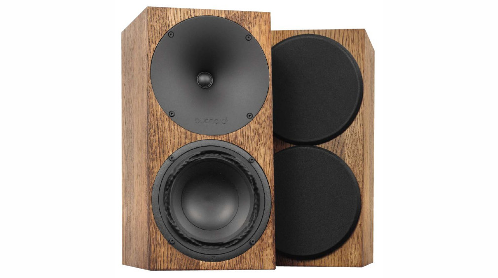

Neumanny wyglądają na surowo studyjne, PMC są bardzo "hajfajowe", a Buchardty mają już high-endowy sznyt. Obudowy są klasycznie kanciaste, ale wykonane z litego drewna, pięknie wykończone, polakierowane i wypolerowane.
Dostępnych jest aż siedem wariantów kolorystycznych. Układ jest dwudrożny, obudowa zamknięta - często spotykana w konstrukcjach aktywnych, gdzie rozciągnięcie charakterystyki może zapewnić korekcja elektryczna, a nie układ rezonansowy obudowy bas-refleks.

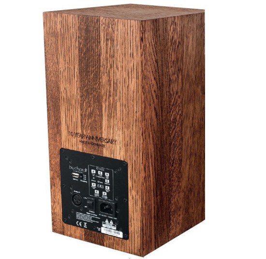

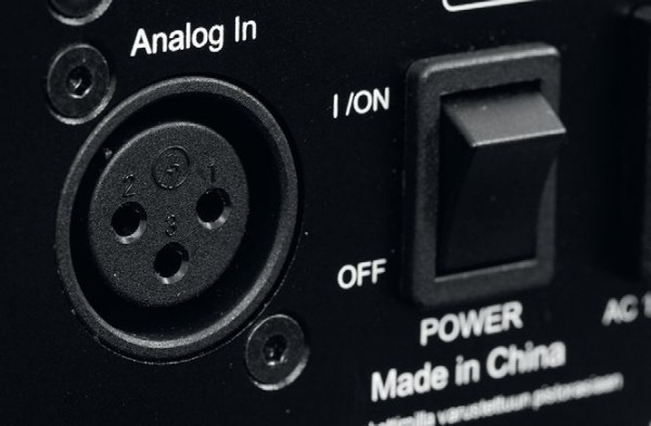

W panelu podłączeniowym wyodrębniono sekcje analogową i cyfrową. Pierwsza z nich ogranicza się do zbalansowanego złącza XLR oraz towarzyszącej mu regulacji czułości w trzech krokach: 0 dB, -6 dB oraz +6 dB. Buchardt Anniversary A10 mają też intrygującą opcję cyfrową.

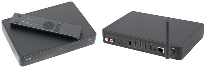

Opcję dlatego, że do jej uruchomienia niezbędna jest dodatkowa elektronika; może mieć formę niewielkiego pudełeczka Platin Hub (który kupimy u samego Buchardta), obsługa możliwa jest także za pomocą wybranych, niezależnych urządzeń (np. niektórych wzmacniaczy firmy Primare). Stoi za tym uniwersalna platforma WISA, czyli system do obsługi, zarządzania i strumieniowania dla głośników aktywnych.
Od strony głośników WISA objawia się wyborem "roli", jaką mają pełnić; zestaw przycisków pozwala zdefiniować kanał w systemie stereofonicznym lub wielokanałowym.

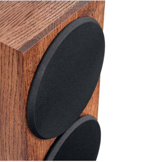

Głośniki są  zasłonięte indywidualnymi, okrągłymi maskownicami; niestety górna – głośnika wysokotonowego – wywołuje na charakterystyce poważne nierównomierności.

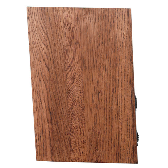

Przednia i tylna ścianka są lekko pochylone do tyłu. Obudowa jest wykonana z litego drewna.
Komunikacja między monitorami a hubem to kwestia niezależna od faktycznych źródeł sygnału audio, które podłączamy do tego ostatniego. Platinum Hub oferowany przez Buchardta ma wejścia analogowe RCA, cyfrowe optyczne oraz cyfrowe HDMI (w tym jedno wyjście eARC); ma też zintegrowane funkcje strumieniowe, do czego z kolei niezbędne jest podłączenie domowej sieci (Wi-Fi lub LAN). To otwiera nowe możliwości, obsługę standardów Spotify Connect, Tidal Connect, Apple AirPlay 2 oraz Google Cast, jest też wsparcie dla systemu Roon oraz uniwersalnego DLNA. Buchardt wspomina również o strumieniowaniu Bluetooth, chociaż to oczywiście opcja "awaryjna".
Z takim hubem wiąże się również możliwość obsługi przez aplikację mobilną oraz korekcja akustyki – o ile do zestawu dokupimy (dodatkowo) mikrofon. Buchardt Anniversary A10 mają cyfrową zwrotnicę, zaawansowany DSP i dwa (w każdym z monitorów) zestawy wzmacniaczy. Buchardt podkreśla ich nowoczesność i energooszczędność. Chociaż nie przyznaje wprost, że są to moduły w klasie D, wydaje się to niemal pewne.

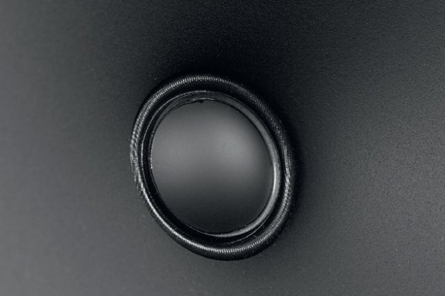

Buchardt deklaruje, że przetwornik wysokotonowy jest jego własnym dziełem i nazywa go RFA19 Tweeter. Firma od początku stosowała kopułki tekstylne, ale w tym przypadku jest ona aluminiowa.
Buchardt wskazuje, że dzięki dopracowanemu profilowi oraz niewielkiej średnicy (19 mm) udało mu się przesunąć główny rezonans (break-up) bardzo wysoko, poza pasmo akustyczne, do ok. 30 kHz. Zintegrowany z kopułką falowód spełnia kilka zadań.
Optymalizuje charakterystyki kierunkowe (rozpraszanie), zgrywając je z charakterystykami nisko-średniotonowego w okolicach częstotliwości podziału (2,3 kHz), jak też zwiększa efektywność w tym zakresie, co zmniejsza moc elektryczną dostarczaną do przetwornika, zabezpieczając go tym samym przed przeciążeniem.
Buchardt zwraca również uwagę, że falowód pozwala na zgranie "czasowe" obydwu przetworników, bowiem przesuwa kopułkę wysokotonową w głąb obudowy, podobnie jak przesunięte jest centrum akustyczne stożkowej membrany nisko-średniotonowego. Głośnik nisko-średniotonowy też jest specjalny, chociaż to dzieło innej firmy – Purify (którą jeszcze lepiej znamy z nowoczesnych wzmacniaczy impulsowych).

Panel elektroniki zajmuje niewielką część tylnej ścianki.

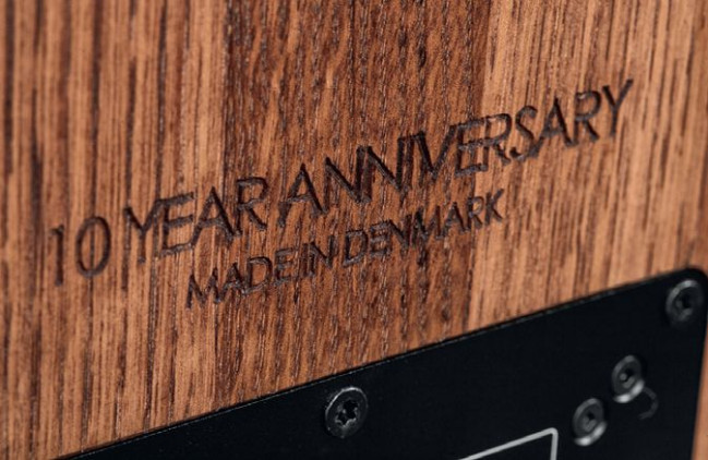

W drewnie wycięto okolicznościowy napis wraz z deklaracją "Made in Denmark".

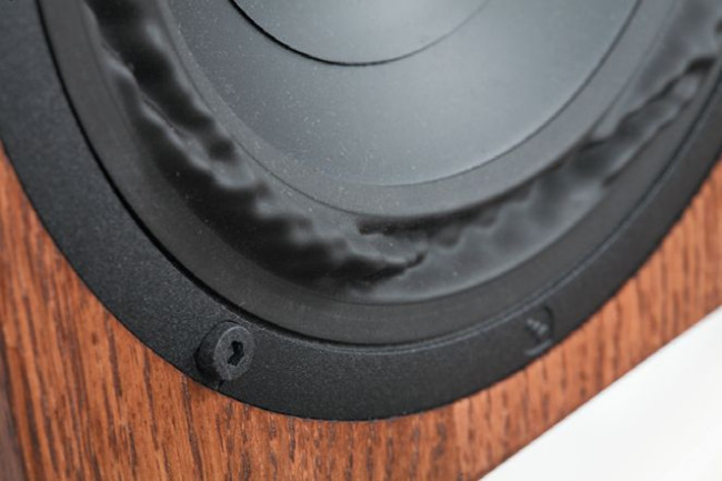

Średnica jest typowa dla podstawkowych monitorów średniej wielkości (18 cm), ale uwagę zwraca górny resor; pozornie jest zniekształcony, pełen załamań mniejszych i większych. Wszystko jest jednak w porządku, takie zawieszenie pozwala osiągnąć bardzo dużą amplitudę liniowej pracy (zależnej też od budowy układu napędowego). Sięga ona +/- 9,8 mm, a maksymalna +/-14,5 mm.
Duże maksymalne wychylenie jest istotnym parametrem zarówno w konstrukcjach pasywnych, jak i aktywnych, ale w tych drugich nabiera specjalnego znaczenia.
Korekcja może wyrównać charakterystykę do bardzo niskiej częstotliwości granicznej, jednak potrzebny jest do tego zarówno wydajny wzmacniacz, jak i głośnik. Amplituda rośnie gwałtownie z obniżaniem częstotliwości (do kwadratu – dwa razy niższa częstotliwość wymaga cztery razy większej amplitudy dla uzyskania takiego samego ciśnienia akustycznego).
W pasywnych konstrukcjach przed przeciążeniem głośnika zabezpiecza go do pewnego stopnia wysoka częstotliwość rezonansowa, poniżej której charakterystyka opada w naturalny sposób 12 dB/okt. (w obudowie zamkniętej), ale korekcja "przełamuje" tę barierę i wywołuje znacznie większe wychylenia.

Duży falowód obsługuje małą, 19-mm kopułkę aluminiową.
Głośnik nisko-średniotonowy Purify ma charakterystyczne dla tej firmy, "pomarszczone" górne zawieszenie.
Buchardt (tak jak każdy dobry konstruktor zespołów aktywnych) ma wszystkie elementy zestawu pod kontrolą; wzmacniacz, głośnik, obudowę; wie, gdzie leży granica, której nie wolno przekroczyć. Buchardt Anniversary A10 mają specjalne systemy i algorytmy, które kontrolują pracę głośnika i w razie potrzeby ograniczają moc (by chronić głośnik).
Buchardt wspomina nawet o mechanicznych czujnikach, które tworzą wyjątkowo zaawansowany system, chociaż znając wszystkie parametry (głośnika w konkretnej obudowie) wiemy już dość dobrze, jakie napięcie (przyłożone do głośnika) przy jakiej częstotliwości może spowodować problemy.
Ta specjalna, "wysokowychyłowa" wersja 18-tki Purify nie ma przy tym problemów z przetwarzaniem średnich częstotliwości, można ją więc stosować jako nisko-średniotonowy w układach dwudrożnych. Purify podkreśla też zalety układu napędowego, natomiast oszczędnie wypowiada się o samej membranie, która jest wykonana z "mieszanki włókien" (Proprietary Fibre Mix); jakich – tego nie wiadomo.

Elektronikę podzielono na dwie sekcje. Cyfrowa z wyborem roli, jaką pełni kolumna, pracuje w standardzie Wisa i wymaga obecności dodatkowej przystawki, tzw. "huba".
W sekcji analogowej jest już wyłącznie jedno wejście XLR.

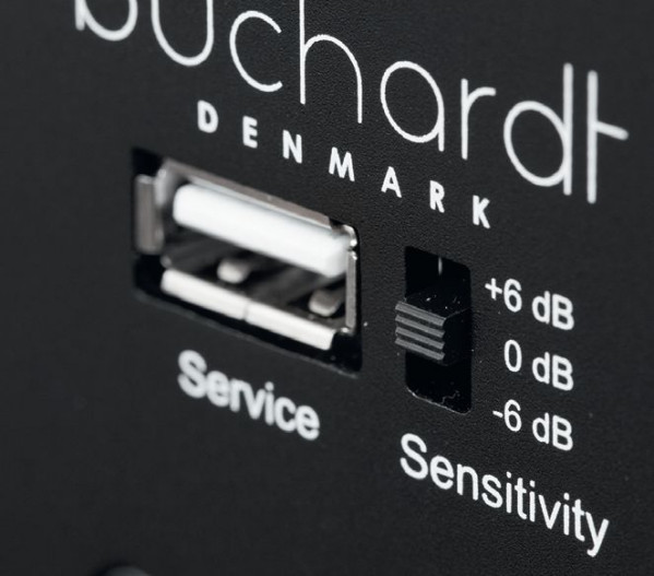

Czułość można zmieniać "w dół" i "górę". Zwiększenie czułości zwiększa głośność przy określonym poziomie regulatora, co oczywiście nie znaczy, że zwiększa się moc głośnika (maksymalna).
Dodatkowe funkcje sieciowe dostarcza opcjonalny moduł (Platin Hub) pracujący na platformie WISA.

Następnie wkładamy go do gniazda USB (na tylnej ściance kolumny głośnikowej), a procedura "wgrywania" nowych algorytmów i filtrów powinna rozpocząć się automatycznie po włączeniu zasilania monitorów. Należy ją przeprowadzić dla każdego niezależnie, obserwując diodę (obok gniazda USB), która zasygnalizuje poprawność całej operacji.
