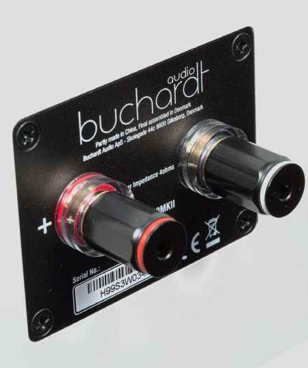

Zaciski są pojedyncze, solidne i wyrafi nowane, na eleganckiej tabliczce – tutaj Buchardt się popisał
Zaciski są pojedyncze, solidne i wyrafinowane, na eleganckiej tabliczce – tutaj Buchardt się popisał

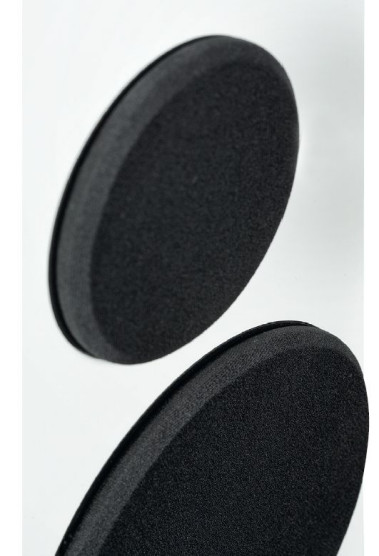

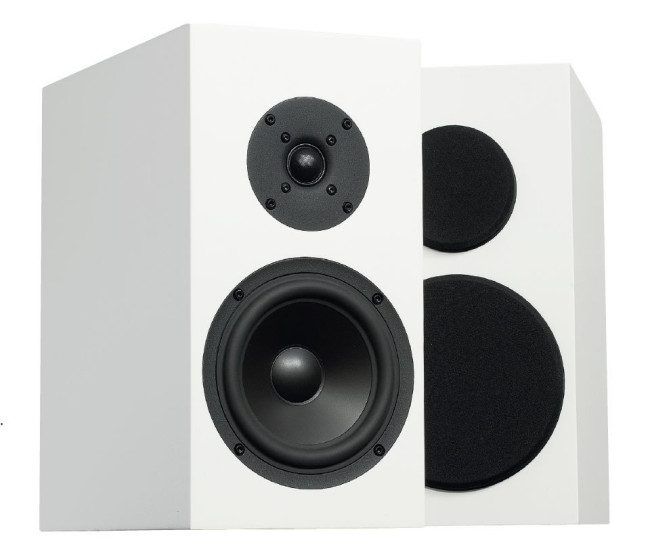

Maskownice są indywidualne, co ma znaczenie raczej estetyczne, i nie rozwiązuje typowego problemu, które powodują ramki – odbicia powstają również tutaj.

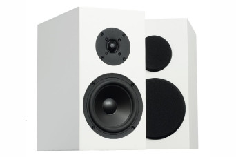

Buchardt Audio S300 mkII - wzornictwo

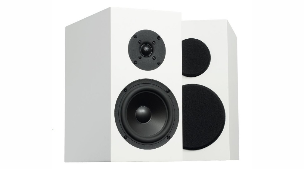

Buchardt Audio S300 mkII prezentują się solidnie, masywnie, raczej klasycznie, tylko z delikatnymi akcentami wyróżniającymi. Same głośniki nie przyciągają specjalnie uwagi, do nich jeszcze wrócimy, ale trochę nietypowe jest ich rozmieszczenie, dzięki czemu pozostaje dość duża wolna powierzchnia frontu nad wysokotonowym (a mniejsza pod nisko-średniotonowym).
Zamiast typowej maskownicy obejmującej obydwa przetworniki są dwie niezależne, okrągłe; jak wynika z pomiarów, maskownica wysokotonowego wprowadza lekkie, "zwyczajowe" zaburzenia charakterystyki. Mamy do wyboru dwie wersje kolorystyczne - białą i czarną (lakierowanie satynowe) - w obydwu maskownica jest czarna.

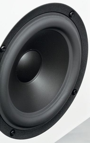

Przetworniki wyglądają z zewnątrz zwyczajnie. Nisko- -średniotonowy ma polipropylenową membranę z niewielką nakładką przeciwpyłową i typowym, wypukłym gumowym zawieszeniem. Kiedyś membrany polipropylenowe były przejawem nowoczesności, zdobyły ilościową i "psychologiczną" przewagę nad wcześniej dominującymi celulozowymi, a inne typy - metalowe, plecione, sandwiczowe - dopiero się rozwijały.
Czytaj również: Co to są charakterystyki kierunkowe?

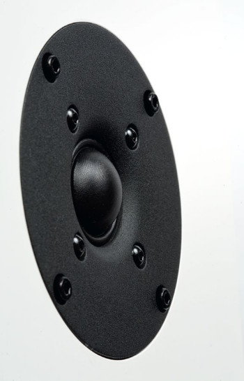

Jednocalowa, tekstylna kopułka wysokotonowa z delikatnym wyprofi lowaniem frontu, bez fajerwerków technicznych i brzmieniowych, solidnie i neutralnie
Jednocalowa, tekstylna kopułka wysokotonowa z delikatnym wyprofilowaniem frontu, bez fajerwerków technicznych i brzmieniowych, solidnie i neutralnie
Z czasem układ sił znowu się zmienił, do łask wróciła celuloza, ale polipropylen wciąż ma swoją rolę do odegrania, zwłaszcza wtedy, gdy konstruktorowi zależy na charakterystyce wolnej od ostrych rezonansów w zakresie średnich tonów i stosowaniu łagodnego filtrowania.
Służy temu wysoka stratność wewnętrzna polipropylenu kosztem sztywności, która z kolei procentuje lepszym basem. Jednak nie tylko od materiału membrany zależy jego "kontrola", tutaj najważniejszy jest układ magnetyczny, a ten w zastosowanym przetworniku jest całkiem spory (średnica 100 mm), co wraz z odlewanym koszem uspokaja, że to przetwornik co najmniej przyzwoity, a prawidłowemu działaniu układu rezonansowego bas-refleks pomaga też odpowiednia (dostatecznie duża) objętość obudowy - ok. 15 litrów.
Wysokotonowy to 25-mm kopułka tekstylna z klasycznym, tylko lekko wyprofilowanym frontem. Obydwa przetworniki wyprodukowała firma SB Acoustics i nie są to typy bardzo drogie. Nie przynoszą wstydu monitorom w tym zakresie ceny, dostępnym w regularnej sprzedaży, ale nie jest to sensacja, jaką zapowiada producent.

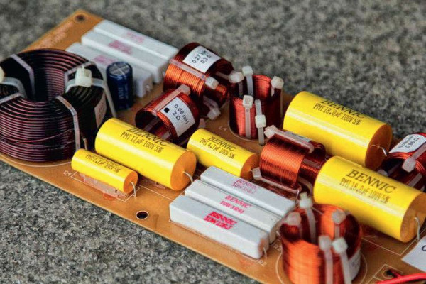

Duży nacisk położono też na wykonanie zwrotnicy, którą można zobaczyć nawet nie zaglądając do środka – producent jest z niej dumny, więc opublikował jej zdjęcie. Już na pierwszy rzut oka widać zupełnie inną koncepcję niż w przypadku Bowersów.
Może dlatego, że Buchardt jest tak zaangażowany w układy aktywne, które pozwalają swobodnie kształtować charakterystyki, szuka też podobnych rezultatów za pomocą filtrów biernych, co wymaga ich dużego skomplikowania.
Jeszcze przed pojawieniem się układów aktywnych wielu konstruktorów cyzelowało w ten sposób charakterystyki i robi to do dzisiaj, co z drugiej strony jest krytykowane przez "minimalistów".

Jednak Buchardt przedstawiając zalety swoich zwrotnic nie odnosi się do ich złożoności, lecz do wysokiej jakości zastosowanych komponentów, co wraz z tak dużą ich liczbą rzeczywiście nie jest na porządku dziennym w konstrukcjach tej klasy cenowej.
Wszystkie cewki są powietrzne, a jest ich aż siedem! Jednak tylko jedna, największa, najprawdopodobniej filtra dolnoprzepustowego (przetwornika nisko-średniotonowego), jest nawinięta grubym drutem, co ma tutaj znaczenie przy uzyskaniu niskiej rezystancji i wynikających stąd innych parametrów; pozostałe są już znacznie mniejsze i nawinięte cieńszym drutem (w obwodach równoległych i korekcyjnych).
Wszystkie pięć kondensatorów są foliowe (marki Bennic), ale nie ma wśród nich bardzo dużych pojemności, więc obciążenie budżetu w sumie nie było mordercze... Powiedziałbym, że to zwrotnica wykonana "bardzo porządnie".
Nie jestem pewien, że inni producenci, którzy nie zawsze stosują nawet średniej klasy elementy, decydują się na takie oszczędności tylko dlatego, że "większość klientów tego nigdy nie zobaczy" – jak twierdzi Buchardt.
W każdym razie takie stwierdzenie sugeruje, że większość audiofilów kupuje oczami, a nie uszami, albo że większość producentów nie zdaje sobie sprawy, jak bardzo stosowanie słabszych elementów pogarsza jakość, którą można usłyszeć, i że takie oszczędności są nieopłacalne wobec takiej straty.
Trudno w to uwierzyć... Buchardt pisze: "Całkiem szczerze, nie rozumiemy, dlaczego tak wielu producentów poświęca tak dużo czasu na projektowanie dobrych konstrukcji, a potem oszczędza na najbardziej krytycznych elementach w całym produkcie – w zwrotnicy!".
Ośmielę się podsunąć odpowiedź – otóż działania i doświadczenie wielu konstruktorów i stojących za nimi renomowanych firm, których sukces jest jednak uzależniony nie tylko od tego, co widać, ale i od tego, co słychać, prowadzą do wniosku, że do osiągnięcia tego sukcesu nie jest konieczne stosowanie bardzo kosztownych elementów w zwrotnicy.
Jest takich producentów zbyt wielu, aby uznać wszystkich za głuchych lub głupich. Oczywiście, tańsze elementy oznaczają oszczędności, ale te pieniądze nie zostają w kieszeni, lecz prowadzą do innej kalkulacji i ceny detalicznej – tak jak oszczędności w jakości przetworników i obudowy.
Widać to w samej ofercie Buchardt Audio, gdzie podstawowa wersja S400 kosztuje 1800 euro, a wersja S400 Signature – 3150 euro za parę, chwaląc się... jeszcze lepszymi komponentami w zwrotnicy, srebrnym okablowaniem, ekskluzywnymi terminalami, naturalną okleiną, wreszcie montażem w samej Danii i dożywotnią gwarancją...
Może i warto, ale na szczęście wersje podstawowe, również S300 mkII, wcale nie są "przeinwestowane" i obciążone tak wysokimi kosztami elementów.
Czytaj również: Po co w zespołach głośnikowych jest zwrotnica?
Zwrotnica S300 mk II jest wyjątkowo skomplikowana jak na układ dwudrożny, chociaż wcale niekoniecznie z "ostrym" filtrowaniem, za to z korekcjami
Wróćmy do układu zwrotnicy. Nie znając jej schematu, ale kojarząc pewne widoczne na zdjęciu fragmenty, można przypuszczać, że w obwodzie wysokotonowego, poza obowiązkowym filtrem górnoprzepustowym, założono też filtr all-pass przesuwający fazę – rzadko spotykany, a dawniej stosowany przez Dynaudio (tropy prowadzą do tej firmy również przez osobę Kaspera Rauna) – wraz z filtrami pierwszego rzędu.
I chociaż wydaje się to sprzeczne z widocznym skomplikowaniem, to wciąż jest możliwe, że i tutaj zastosowano takie filtry i porcję obwodów korekcyjnych, na co wskazują też pewne cechy zmierzonych charakterystyk.
Ze zwrotnicą wiąże się też stwierdzenie producenta o znaczeniu zestrojenia fazowego obydwu przetworników. To raczej oczywiste dla większości konstruktorów, o ile nie chodzi o liniową fazę w całym pasmie, lecz o zgranie w zakresie częstotliwości podziału.
Wysokie tony są więc tylko i aż dopełniające, a nie rozjaśniające; ustawione na granicy zaciemnienia, którego bym jednak nie stwierdzał, chociaż taka właśnie liniowość i dyscyplina może pozostawiać pewien niedosyt na tle wielu charakterystyk, które pozwalają wysokim tonom bardziej błysnąć.
Kiedy jednak przesiądziemy się z Buchardt Audio S300 mkII na tego typu głośniki, przynajmniej na początku wcale nie musi być przyjemnie. To już zależy od upodobań, nie każdy musi lubić poważny profil z utemperowaną górą, chociaż zbliża on nas lepiej do "prawdy" o nagraniach niż wiele brzmień "podkręconych" - te z kolei potrafią nieraz przekazać więcej emocji przez siebie dodanych, ale w sumie... co kto lubi.
Dźwięk jest bezwzględnie spójny, skupiony, jednak nie prowadzi to do uprzywilejowania średnicy. Tutaj również nie doczekamy się specjalnych atrakcji, egzaltacji i rozkoszy. Wokale są prawidłowe, dość plastyczne, ani bardzo bliskie, ani "zagubione" - nie są na specjalnych prawach.
Barwa jest stonowana, przejrzystość dobra, ale nie fascynująca. W tym brzmieniu nie jest najważniejsze, aby przekazać jak największą dawkę informacji, ale aby nie "dezinformować" - nie fałszować.
Buchardt Audio S300 mkII mają duży zakres dynamiki, którym nie popisują się bez powodu; grając cicho - grają spokojnie, Można też nimi pograć głośniej, a wraz ze swoim mocnym i niskim basem nadają się do pracy również w większych pomieszczeniach... Do małych bym ich nie pakował.
