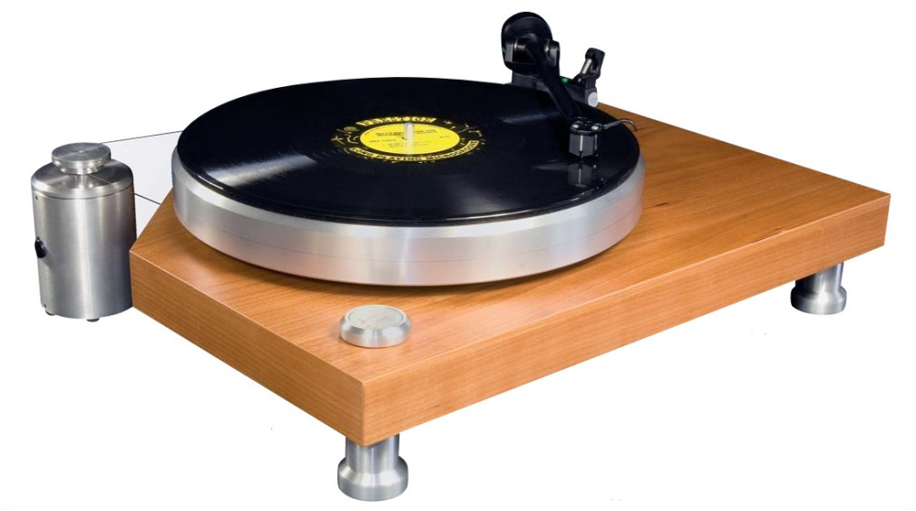

Model Acoustic Solid Classic Wood to pozycja druga z dołu cennika, podobnie jak testowany obok Classic Nero Transrotora. Konstruktorzy obydwu firm mają zbliżone poglądy i chociaż produkty końcowe różnią się, to u ich podstaw leżą takie same założenia. Raz – gramofon, w tym jego talerz, musi być solidny i ciężki. Dwa – żadnych odsprzęganych subchassis. Trzy - porządne zasilanie silnika.

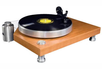

Inaczej niż Transrotor, SA stosuje na podstawy nie tylko metal i akryl. W podstawowych modelach chassis wykonywane jest z okleinowanej fornirem płyty MDF (tak jak tutaj) albo ze sklejki. Grubość podstawy w modelu Acoustic Solid Classic Wood wynosi 4 cm.
W płycie wycięto dwa otwory - jeden pod główne łożysko i drugi pod ramię. Łożysko talerza jest klasyczne, tj. nie odwrócone jak w Transrotorze czy PJ: w metalowym, frezowanym elemencie z aluminium umieszczono tuleję z utwardzanego brązu, a na jej dnie teflonowe łoże.
Do tulei wkłada się metalowy trzpień z małą, ceramiczną kulką na końcu, który jest częścią większej struktury, a mianowicie grubego (35 mm) talerza z aluminium.
Na zdjęciach w materiałach promocyjnych widziałem ten model z elementami wykończonymi chromem; w egzemplarzu, który przyjechał do testów, były one jednak w naturalnym kolorze aluminium i moim zdaniem tak wygląda to znacznie lepiej (i jest znacznie łatwiejsze do utrzymania w czystości). Połączenie drewna i metalu dało tutaj znakomity efekt plastyczny. Na talerz nakłada się filcową nakładkę.
Acoustic Solid Classic Wood - silnik
Silnik Acoustic Solid Classic Wood ustawiony jest z tyłu, zamknięty w wysokiej obudowie. Na jego osi umieszczono dość duży talerzyk. Prawie wszystkie gramofony tego testu dla przeniesienia napędu używają paska z gumy lub silikonu – za wyjątkiem Acoustic Solid – tutaj zastosowano cienką żyłkę.
Tradycyjne miękkie paski dają sporo korzyści: dobrze izolują talerz, a co za tym idzie także ramię i wkładkę od drgań silnika, pozwalają też na wykonanie paska w postaci jednego kawałka, bez miejsca łączenia.
Żyłka zawsze ma, niestety, węzełek. Z drugiej strony to konsekwencja idei "sztywnego" mechanizmu. Oczywiście żyłka też jest trochę elastyczna, mamy więc minimalną ochronę przed drganiami.
Zasilanie silnika płynie nie bezpośrednio z zasilacza, a ze sterownika, gdzie mamy wybór prędkości obrotowej, sygnalizowany kolorem diody świecącej (zielony - 33 1/3 rpm, czerwony - 45 rpm) oraz dokładne jej ustawianie.
Do tego celu trzeba na oś silnika założyć mały krążek z naniesionymi czarnymi kreskami (na wyposażeniu) i zaopatrzyć się w neonówkę. Dzięki temu ustawimy prędkość idealnie, bez względu na to, z jakiej wkładki (o jakim nacisku) korzystamy.
Acoustic Solid Classic Wood - ramię
Ramię to model RB250 Regi, nadal oferowany w systemie OEM (Rega już ich nie wykorzystuje w swoich gramofonach). To znakomita rurka odlana jako całość z osłoną łożysk i główką. Wraz z nią mamy łatwe ustawienie geometrii oraz standardowe kable – niestety, nieodłączalne.
Jak to w Redze, nie ma osobnego przewodu łączącego ramię z obudową przedwzmacniacza. Ramię mocowane jest w dużym, aluminiowym krążku, przykręconym do podstawy jedną śrubą.
Ramię mocuje się do niego też jedną śrubą imbusową, a to oznacza, że ustawienie VTA jest dość trudne. Inaczej niż w modelu RB300 i jego derywatach (Transrotor), oś, na którą wkręca się przeciwwagę, wykonano z plastiku.
Gramofon Acoustic Solid Classic Wood spoczywa na trzech solidnych stopach z aluminium, które z daleka przypominają elementy odsprzęgające CeraPuc Finite Elemente. Są to jednak klasyczne, sztywne podpory.
