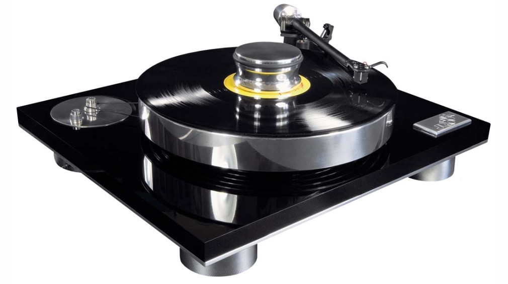

Estetycznym wyróżnikiem produktów Transrotora jest chrom, aluminium i czerń. Stąd też nazwa testowanego modelu – Classic Nero, który po raz pierwszy został pokazany na wystawie High End 2007.
Transrotor Classic Nero - chasiss i talerz
Zarówno ramię, jak i główne łożysko talerza zamocowane są na wspólnej podstawie, ale silnik wyprowadzono na zewnątrz. W odprowadzeniu i wygaszeniu drgań pomóc ma duża masa poszczególnych elementów, złożonych z różnych materiałów. Dlatego chassis wykonano z grubej warstwy węglowego akrylatu o grubości 40 mm, do którego od spodu przykręcono grubą, trzymilimetrową aluminiową płytę.
Talerz Transrotor Classic Nero składa się z dwóch części - dolna, na którą przenoszony jest napęd, to blok aluminium z przykręconym sześcioma śrubami zamknięciem łożyska, tworzącym jednocześnie oś dla płyt.
Zastosowano tutaj odwrócone łożysko, podobne jak w 6 PerspeX Pro-Jecta, tj. z ceramiczną kulką osadzoną w stalowym, utwardzanym trzpieniu. Gniazdo wykonano z kolei ze stopu brązu i osadzono we wspomnianym subtalerzu.
Łożysko smarowane jest dostarczanym w komplecie olejem. Moja rodzina przez jakiś czas przyglądała mi się podejrzliwie, ponieważ olej aplikuje się niewielką, jednorazową strzykawką... Nadmiar oleju spływa na niewielką miseczkę uformowaną wokół trzpienia. Na szczęście wystarczy jedno smarowanie na długi czas, podczas którego najbliżsi zapomną o incydencie.
Właściwy talerz Transrotor Classic Nero jest bardzo ciężki, aluminiowy i chromowany. Od spodu wyfrezowano w nim duże otwory, w które wchodzi subtalerz. Dopasowanie obydwu elementów jest idealne.
Cały spód jest specjalnie ukształtowany przez frezowane, koncentryczne kręgi. Johen Räke, właściciel i główny inżynier Transrotora mówi, że taka aranżacja poprawia sztywność talerza , a nie pogarsza przy tym jego właściwości dynamicznych.
Od góry na talerz nałożono sztywną matę wykonaną z winylu. Ma to pomóc w "dopasowaniu" właściwości mechanicznych płyty i talerza. Możliwe jest zamówienie tego elementu również w kolorze czerwonym. Zresztą, widziałem na wystawie wersję, w której czerwona była również podstawa – wyglądało to naprawdę intrygująco i odświeżająco po wszechobecnej czerni kontrastowanej błyszczącym chromem.
Na płytę nakłada się dość ciężki aluminiowy docisk, część stykającą się z osią talerza wykonano z polipropylenu. Docisk znowu jest chromowany, ale przy jego górnej krawędzi zamocowano szeroki gumowy pierścień - łapiąc tam, unikniemy zostawiania śladów.

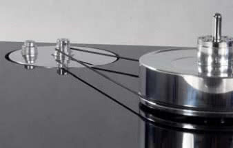

W dużym metalowym korpusie umieszczono silnik synchroniczny, zasilany z małego, ściennego zasilacza. Talerz gramofonu Transrotor Classic Nero jest napędzany pośrednictwem gumowego paska o okrągłym przekroju z małego, aluminiowego wałka na osi silnika.
Zmiana prędkości obrotowej następuje przez ręczną zmianę miejsca mocowania paska. Możliwe jest dokupienie dużego zasilacza, który pozwala także na elektroniczną stabilizację napięcia oraz na elektroniczną zmianę prędkości obrotowej.
Aranżacja ze stabilną odległością między silnikiem a talerzem jest korzystna z punktu widzenia kołysania dźwięku. Jeśli silnik lub talerz jest odsprzęgnięty i zmienia się odległość między tymi elementami, nawet o ułamki milimetrów, ale nieustannie, kołysanie dźwięku jest nie do uniknięcia.
Jest jednak druga strona medalu – odsprzęgnięcie silnika lub talerza służy zatrzymaniu drgań. Przy "sztywnym" mocowaniu tych elementów zawsze jakaś część wibracji przenosi się z jednego elementu na drugi. To z kolei słychać jako podbarwienie dźwięku.
