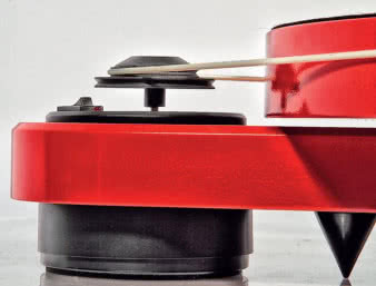

Moment obrotowy przenoszony jest z silnika za pośrednictwem długiego białego paska o okrągłym przekroju. Opasuje on talerz na zewnątrz, ponieważ nie ma tutaj sub-talerza
Silnik widziany od góry – warto pamiętać o tym, żeby jego obudowa nie dotykała chassis.
W silniku mamy jedną z większych zmian w tej konstrukcji, przynajmniej w stosunku do wersji RPM-1. Pierwotnie był raczej niewielki, w Pro-Ject RPM-ie 1.3 Genie mamy ciężki, mocny silnik, stosowany w droższych konstrukcjach tej firmy, jak RPM-9. Dzięki niemu można właśnie stosować cięższe talerze z akrylu.
Silnik uruchamia się małym przełącznikiem na jego górnej ściance, o czym informuje czerwona dioda. Jest to jednostka synchroniczna, której prędkość obrotowa uzależniona jest od częstotliwości sieci - w tym przypadku 50 Hz.
Dlatego też zmiana prędkości obrotowej odbywa się tutaj ręcznie - przenosimy pasek z szerszej części talerzyka na węższą lub odwrotnie. Jak zwykle w takich przypadkach, namawiam do kupienia zewnętrznego kontrolera prędkości obrotowej, najlepiej Speed Box SE II.
