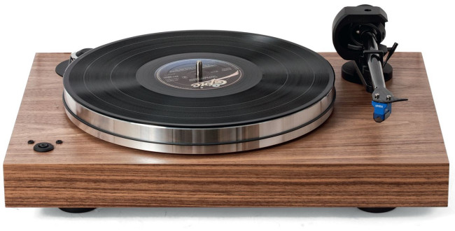

Chassis X8 wygląda dość typowo i nie budzi emocji, widzimy prostopadłościenną "skrzynkę" bez finezyjnych profili. X8 nie będzie taką luksusową ozdobą salonu jak japońskie gramofony z tego testu, ale Pro-Ject już przyzwyczaił nas do innych walorów swojego sprzętu. A jednak to X8 jest dostępny aż w trzech wariantach kolorystycznych – czarnym, białym (obydwa na wysoki połysk) i w naturalnej okleinie orzechowej.
Pro-Ject X8 jest gramofonem "masowym", ale nie chodzi o masową sprzedaż. To w największym skrócie taka konstrukcja, w której odpowiednio duża masa i dobór materiałów odpowiadają za tłumienie wibracji zarówno tych pochodzących z zewnątrz (np. drgania generowane przez zespoły głośnikowe), jak i z samego gramofonu (od napędu czy generalnie części ruchomych).
Koncepcja masowa ma rywala w koncepcji odsprzęganej, gdzie zarówno cały gramofon, jak i jego poszczególne sekcje względem siebie mają być izolowane od drgań (albo izolowane mają być ich drgania).

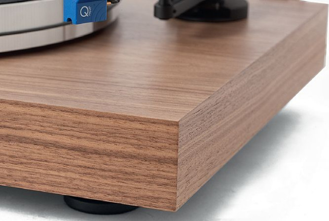

Dużą masę, jak i wewnętrzne tłumienie zapewniają w X8 dwa główne elementy – plinta oraz talerz. Pro-Ject sięgnął po część rozwiązań z droższego modelu Xtension 9. Plinta została wykonana głównie z MDF-u i dodatkowo wzmocniona specjalną mieszanką; czymś w rodzaju metalowego "granulatu", którego składu ani struktury dokładnie nie znamy.

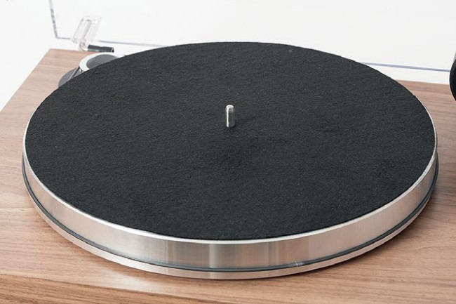

Filcowa mata jest dość cienka, ale wystarczająca by uzyskać prawidłowe ustawienie ramienia.

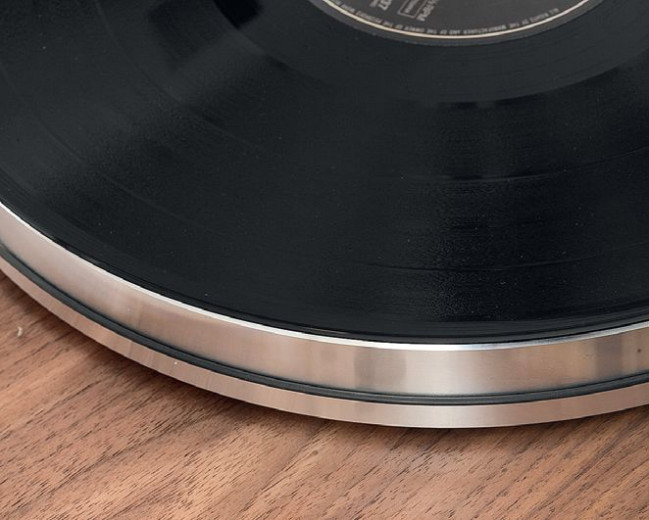

Talerz waży aż 5,1 kg; jest wycięty z jednego bloku aluminium i wypełniony materiałem tłumiącym jego drgania. W komplecie znajduje się filcowa mata.

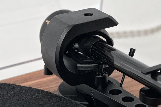

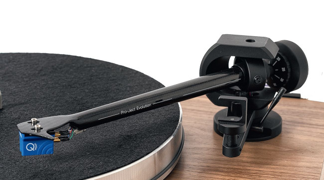

Ramię w X8 jest typowe dla Pro-Jecta, który stosuje jednoczęściowe karbonowe rurki już od wielu lat. Oznaczenie 9cc EVO wskazuje, że to ramię 9-calowe (dokładnie 230-mm, więc nieco krótsze niż u Denona i Technicsa).
Elementy ruchome są zainstalowane do masywnego kształtownika C, przewody sygnałowe wyprowadzono w dolnej części kolumny ramienia do gniazda DIN (typowe dla wielu zaawansowanych ramion gramofonowych); w komplecie z X8 jest kabel zakończony na zewnątrz wtykami RCA, ale dostępna jest też wersja z XLR-ami.

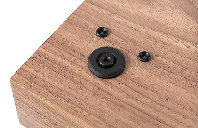

Przycisk w górnej części plinty to przełącznik prędkości obrotowej, silnik załączamy przyciskiem umieszczonym pod dolną krawędzią podstawy.

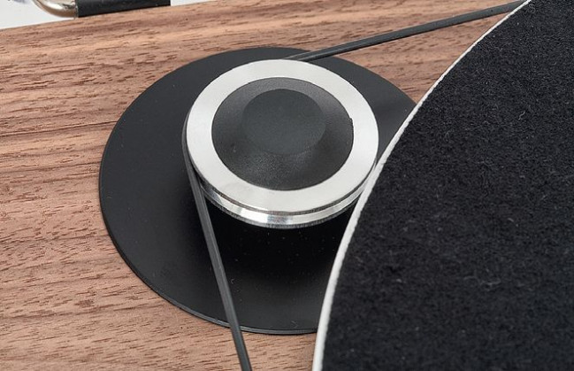

Chociaż w ostatnich latach Pro-Ject zaczął stosować napędy bezpośrednie, są to raczej próby okazjonalne, większość konstrukcji ma wciąż napęd paskowy, tak jak X8. W tym przypadku napęd nie jest ukryty, silnik zainstalowano w lewym tylnym narożniku plinty, pasek oplata zewnętrzną krawędź talerza.

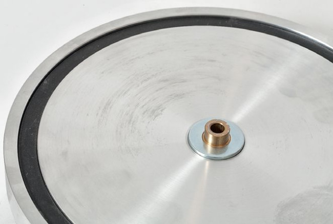

Wewnętrzny, mały subtalerz to część kompleksowego systemu oparcia dla głównego talerza, współpracująca z łożyskiem. Przygotowano je w tzw. formule odwróconej, z ceramiczną kulką, na której opiera się górna część talerza.
Taki zabieg pozwolił ustawić środek ciężkości (talerza) poniżej głównej, obrotowej płaszczyzny łożyska. W X8 łożysko ma dosłownie ciężkie zadanie, bo obraca pięciokilogramowy talerz. Ceramiczna kulka łożyska jest więc mocno obciążona.

Talerz jest wycięty z jednego kawałka aluminium i waży ponad 5 kg.

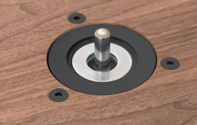

Aby "ulżyć" mechanice, Pro-Ject zastosował dodatkowy system magnetyczny. Zmniejszając obciążenie, z jakim musi zmagać się łożysko, zwiększana jest jego trwałość, a także redukowane tarcie i związany z nim "szum", który może wpływać na delikatny sygnał z wkładki.
Sam silnik prądu zmiennego to niewielki mechanizm wbudowany w plintę. Towarzyszy mu jednak zaawansowana elektronika (chociaż forma ściennego zasilacza wcale na to nie wskazuje…) – precyzyjny, cyfrowy generator, który całkowicie uniezależnia gramofon od kaprysów zasilania "ściennego" (230 V).
Takie rozwiązanie ma też zaletę funkcjonalną, umożliwiając wprowadzenie wygodnego, elektronicznego przełącznika obrotów (do wyboru 33,3 oraz 45 obr./min) w górnej części plinty. Nie trzeba (co w dawnych czasach bywało zmorą gramofonów Pro-Jecta) mocować się ze zmianą ułożenia paska.

Na spodniej stronie talerza wklejono pierścień tłumiący drgania.

Wyjątkowa masa plinty wynika nie tylko z jej grubości ale i ze wzmocnienia MDF-u metalowym "granulatem".

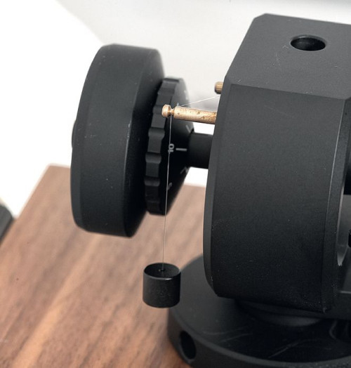

Procedura sprowadza się do instalacji talerza i paska napędowego, wyregulowania siły nacisku igły oraz siły anti-skatingu (w obydwu przypadkach czeka nas instalacja dodatkowych elementów). Wkładka jest już zainstalowana, a jej geometria fabrycznie ustawiona. Ramię jest wyposażone w cały zestaw regulacji, w tym zmianę kąta VTA, a nawet azymutu.

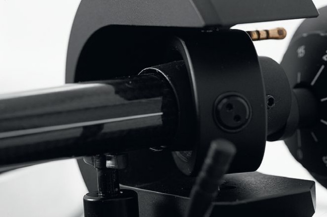

W tym ostatnim przypadku obracamy całą rurką (a nie tylko główką), śruba blokująca znajduje się nieopodal pionowej kolumny. Taką wszechstronnością kalibracyjną (w tym teście) może się pochwalić jeszcze tylko Unitra Fryderyk.

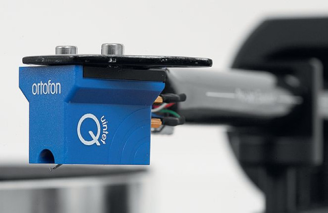

Pro-Ject od lat współpracuje z firmą Ortofon, która dostarcza wkładki do większości jego gramofonów - w przypadku X8 to nowoczesny model MC Quintet Blue.
Wszystkie wkładki z serii Quintet mają charakterystyczną, dużą i kanciastą obudowę. Podwieszone nawet pod sporą główką prezentują się bardzo okazale. Obudowa nie ma zaokrągleń, ani nawet podcięcia czy wyprofilowania w dolnej części, która prowadzona jest równolegle do powierzchni płyty.
Quintet przesuwa się nad jej powierzchnią trochę jak nisko zawieszone, sportowe auto nad jezdnią. Mniejsze nierówności jeszcze przejdą, ale gdyby ktoś miał jakieś historyczne, mocniej pofalowane płyty, to należy uważać – Quintet nie lubi jeździć po wertepach.
Taki kształt bywa jednak pomocny w trakcie kalibracji (ułatwia ocenę prawidłowej geometrii), o co ostatecznie nabywca gramofonu nie musi się jednak martwić (bo wkładka skalibrowana jest przecież fabrycznie).
Czytaj również: Jaka jest żywotność wkładek gramofonowych?
Napęd paskowy X8 podstawowymi parametrami nie ustępuje napędom bezpośrednim.
Quintet Blue jest wyposażona w igłę o szlifie eliptycznym; w dodatku jest to zaawansowana konstrukcja typu "nude", a więc taka, w której diamentowa jest nie tylko sama końcówka igły (jak w tańszych wariantach "bonded"), ale jej większa część. Pozwala to uzyskać niższą masę, igła tego typu w bardziej precyzyjny sposób odczytuje informację z rowka.
Ortofon Quintet Blue ma też bardzo uniwersalny poziom napięcia wyjściowego (0,5 mV), co jest gwarancją poprawnej pracy z większością przedwzmacniaczy (nie muszą mieć bardzo wysokiego wzmocnienia, zupełnie wystarczy 60 dB.
Impedancja wewnętrzna jest niska (zaledwie 7 Ω), Ortofon rekomenduje minimalne obciążenie 20 Ω, chociaż najlepsze efekty przynoszą nieco wyższe wartości – ok. 70–100 Ω.

Odwrócone łożysko z ceramiczną kulką pracuje lżej dzięki systemowi magnesów, zmniejszającemu nacisk talerza.

Dziewięciocalowe ramię ma pełen komplet regulacji, jest tutaj zarówno zmiana kąta VTA, jak też rzadko spotykana kalibracja azymutu wkładki.

System anti-skatingu z ciężarkiem na żyłce, chociaż mniej wygodny, jest jednak najdokładniejszy.

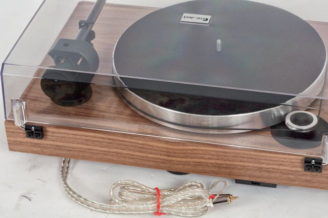

Fabrycznie X8 dostarczany jest z przewodem sygnałowym zakończonym wtykami RCA, ale można go wymienić (gniazdo znajduje się w dolnej części kolumny) na wariant XLR.
