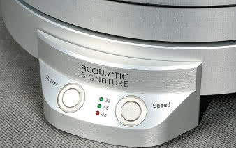

W Challengerze pojawia się układ o nazwie BetaDIG - zasilacz napięcia przemiennego, dostarczający prąd do silnika synchronicznego. Generuje precyzyjną sinusoidę, taktując ją za pomocą generatora kwarcowego. Spotykane są dwa zasadnicze sposoby na zintegrowanie zasilacza z gramofonem.
Pierwszy polega na zamknięciu go w osobnej obudowie i ustawieniu gdzieś obok lub pod zasilanym urządzeniem (np. Transrotor); drugi - na umieszczeniu w samym gramofonie (np. Pro-Ject). Acoustic Solid wybrał wariant pośredni - zasilacz ma osobną obudowę, ale został wykonany w taki sposób, że wsuwa się go od przodu pod podstawę, przed którą zostaje półokrągły "pulpit sterowniczy".

Walec, w którym zamknięto silnik Electronic Beta DIG, stoi osobno, na miękkich podkładkach. Na osi silnika przykręcono szerokie kółko z aluminium. Moment obrotowy jest przenoszony na talerz za pomocą paska z gumy o przekroju kwadratowym. Sterownik umożliwia podłączenie do trzech synchronizowanych ze sobą silników.
