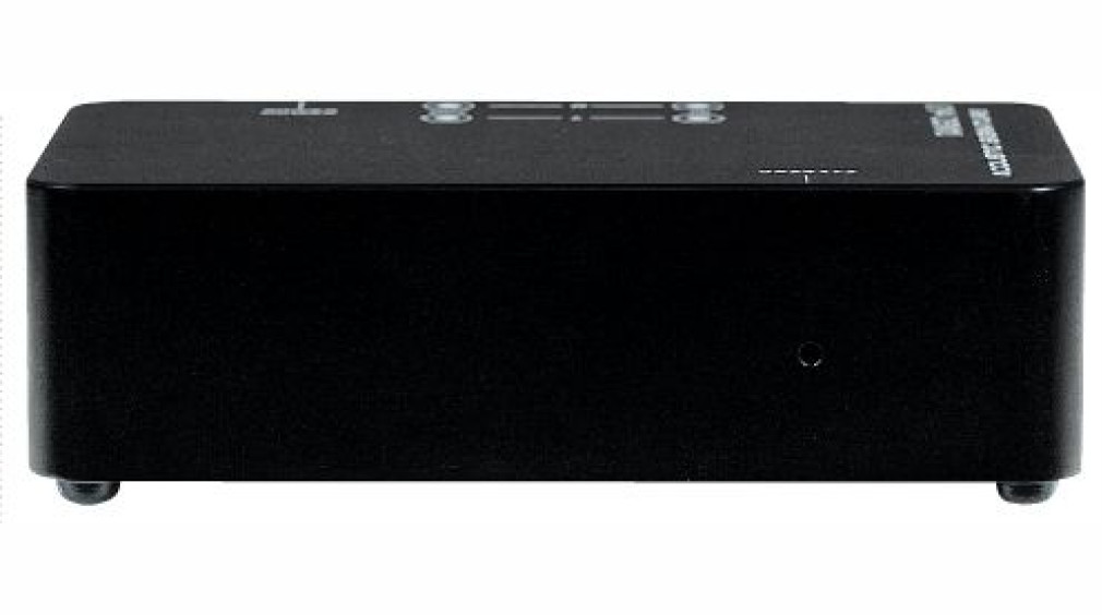

Obudowa Acoustic Signature TANGO mk3 jest sztywna i stabilna, wykonano ją ze stopu metali lekkich. Z przodu widać tylko niebieską diodę LED wskazującą zasilanie. Opis gniazd połączeniowych, nazwa firmy i modelu znalazły się na górnej ściance.
Z tyłu widać parę gniazd wejściowych, parę wyjściowych (dość blisko siebie, należy więc unikać grubych wtyczek RCA), zacisk uziemienia, gniazdo dla zewnętrznego zasilacza oraz dwa rzędy przełączników DIP.

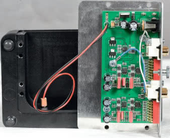

Układ elektroniczny przedwzmacniacza Acoustic Signature TANGO mk3 zamontowano na niewielkiej, ale dwustronnej płytce drukowanej. Gniazda wejściowe i wyjściowe są złocone i lutowane bezpośrednio do płytki.
Przy wejściu pracują układy scalone Analog Devices AD797, po jednym na kanał; to niskoszumny układ zaprojektowany z myślą o przedwzmacniaczach audio, przede wszystkim mikrofonowych (a więc o porównywalnym wzmocnieniu, co gramofonowe) w stołach mikserskich, zaś na wyjściu układy Burr Brown OPA134 o uniwersalnym zastosowaniu, należące jednak do prestiżowej linii SoundPlus.
Ich szczególną właściwością jest też wejście na tranzystorach FET, o bardzo niskiej impedancji wejściowej, co pozawala na podłączenie długich kabli. Oprócz kilku kondensatorów polipropylenowych Wima, niemal wszystkie pozostałe elementy zamontowano tak, jak układy scalone, tj. w technice SMD.
Napięcie 24 V DC jest dostarczane z małego, ściennego zasilacza impulsowego. Dodatkowa filtracja oraz stabilizacja napięcia (na układzie scalonym i tranzystorach) ma miejsce w samym urządzeniu - wyprodukowanym w Niemczech, o ile to ma dla kogoś znaczenie.
