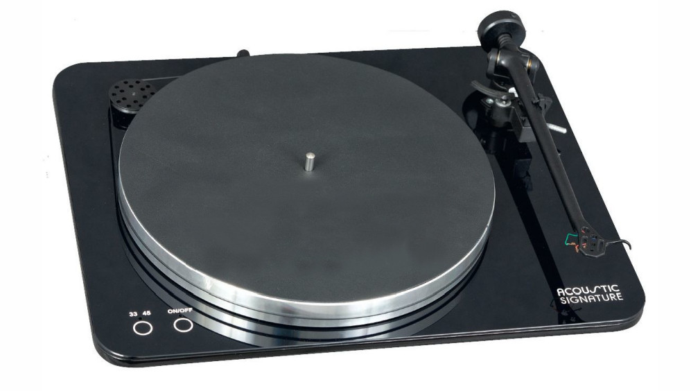

Tańszy od !ECCO, kto wie, czy nie jest od niego bardziej atrakcyjny! Nazwa urządzenia nieskromnie podkreśla aspekt wizualny i pierwsze wrażenie, jakie niewątpliwie gramofon robi. Jego projekt jest efektowny, ale i wysmakowany, bez kiczowatych dodatków, pseudo-technicznych argumentów.
Bazę gramofonu stanowią połączone płyty mdf i 3-mm akrylu. Płyta ma od spodu podcięcia, dlatego nie wygląda ciężko. Dostępne są cztery wersje kolorystyczne: cały czarny, cały biały, czarny akryl z białym spodem i biały akryl z czarnym spodem.

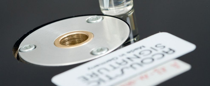

Kolce są dość wysokie, gdyż długa tuleja głównego łożyska została wypuszczona w dół mocniej, niżby na to wskazywały rozmiary gramofonu. Takie rozwiązanie gwarantuje wysoką sztywność i stabilność łożyska, do czego inżynierowie Acoustic Signature przykładają dużą wagę.
Takie łożysko składa się z kilku elementów, z których najważniejsze są właśnie tuleja i łoże, a z drugiej strony - trzpień, który do tulei wsuwamy. Wszystkie elementy AS wykonuje samodzielnie, według własnego projektu.

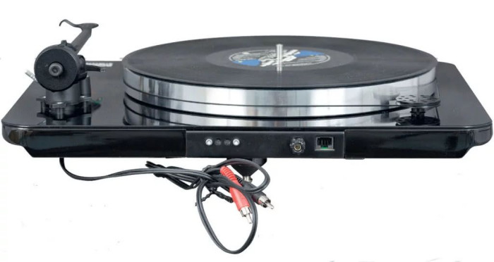

WOW! ma niski profil, ale wygląda znacznie lepiej niż inne gramofony tego typu - przede wszystkim dzięki zmyślnemu wykorzystaniu akrylu. Interkonekty (znak rozpoznawczy Regi) są na stałe zintegrowane z ramieniem. Na metalowej płytce umieszczono gniazdo zasilające, zacisk uziemienia oraz przyciski zmieniające - w pewnym zakresie - prędkość obrotową.
Tuleję wykonano z utwardzanej stali z dopasowanymi w wysokiej temperaturze wkładkami z brązu. Na dnie znajduje się materiał o nazwie Tridorfolon, teraz w nowej wersji "II", wydłużający żywotność łożyska i poprawiający odprowadzanie ciepła.
Firma udziela na ten element 10-letniej gwarancji. Zintegrowany z talerzem stalowy trzpień, po włożeniu go do tulei, opiera się na kulce z węgliku wolframu.

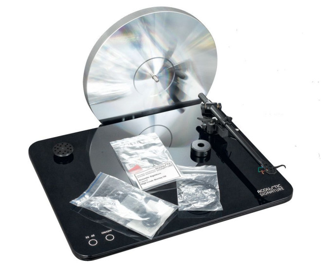

Gramofon dostajemy rozmontowany, ale niezupełnie. Wystarczy założyć przeciwwagę na ramię, włożyć oś do łożyska i opasać talerz paskiem napędowym. Po wyregulowaniu wkładki jest gotowy do pracy.

Elektroniczne sterowanie to nie tylko poprawa stabilności obrotów, ale i wygodna zmiana prędkości obrotowej. Kiedyś ręczna zmiana mi nie przeszkadzała, jednak coraz częściej myślę o tym jako o niedbalstwie producenta.
A jeśli do tego sterowanie jest tak sprytnie rozwiązane jak w Acoustic Signature WOW! , każde inne musi się wydawać pomyłką... Zamiast przełączników mechanicznych mamy dwa sensory - jednym włączamy lub wyłączamy obroty, a drugim zmieniamy prędkość.
Nad obydwoma umieszczono jaskrawe diody LED, dioda nad zmianą obrotów jest niebieska (33,33 rpm) lub czerwona (45 rpm). Po naciśnięciu przez chwilę miga, dopóki obroty się nie ustalą, potem świeci światłem ciągłym.

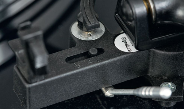

W gramofonie Acoustic Signature WOW! zastosowano najnowszy, najtańszy model OEM202 (zamontowany w gramofonie Regi nosi oznaczenie RB202), o długości efektywnej 237 mm (overhang - 15 mm). To bezpośredni spadkobierca najstarszego modelu tej firmy - RB250. Jego główna część to odlewana rurka oraz będąca jej przedłużeniem osłona łożysk ze zintegrowaną główką.
Z tyłu jest dokręcony plastikowy element z naciętym grubym gwintem, po którym jest prowadzona przeciwwaga - mosiężny, lakierowany na czarno element. Po ustaleniu nacisku igły, dokręca się przeciwwagę śrubą z imbusową główką.
Czytaj również: Jakie wyróżniamy kształty ramion gramofonowych?
W ramionach Regi antyskating jest magnetyczny - ustawia się go przesuwając mały trzpień, zbliżający lub oddalający dwa magnesy.
Warto o to zadbać, ponieważ całość jest wówczas sztywniejsza. Nawet takie małe elementy są w dobrym systemie słyszalne. Magnetyczny antyskating zintegrowano z wysięgnikiem ramienia. Sygnał z ramienia wyprowadzamy kabelkami bez uziemienia. Roy Gandy, właściciel Regi, uważa, że gadanie o kablach jest biciem piany.
