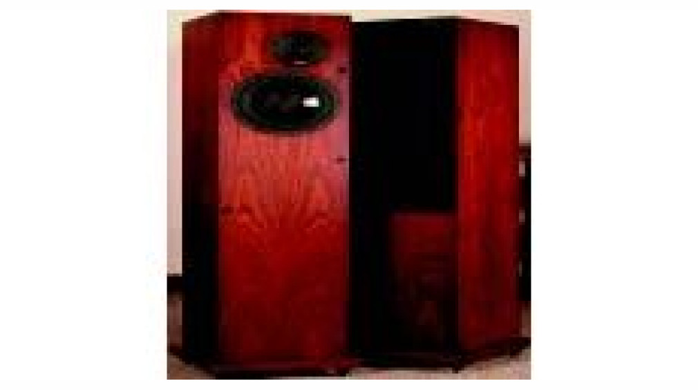

Zgodnie z Pro-Acowym zwyczajem, głośnik wysokotonowy jest przesunięty z osi symetrii. Zabieg ten ma na celu zróżnicowanie odległości do poszczególnych krawędzi obudowy, które nie będąc u Pro-Aca ani trochę zaokrąglane, powodują silne odbicia. Jednak dzięki owemu zróżnicowaniu, interferencje rodzące się z tych odbić zostają rozproszone i na charakterystyce przetwarzania nie pojawia się wyraźne zafalowanie.
Producent w instrukcji obsługi wskazuje, jak kolumny powinny być ustawione - równolegle i wysokotonowymi bliżej środka. Nowe Response różnią się od poprzednich konstrukcji Pro-Aca miejscem ulokowania otworu bas-refleks - na dolnej ściance. Zastosowanie cokołu pozwoliłoby stworzyć między nim a obudową szczelinę, ale cokół jest przytwierdzony bezpośrednio do obudowy.
Ciśnienie rozchodzi się spod cokołu, który stoi w związku z tym na wysokich (3,5cm) nóżkach - stożkach. Sam tunel ma bardzo dużą średnicę - 10cm - co dla obsługi głośnika 18-cm jest niezwykłe. Aby uzyskać niską częstotliwość rezonansową, w takiej sytuacji należałoby zastosować długi tunel. Ten ma jednak tylko 12cm, więc obudowa Pro-Ac D25 z premedytacją strojona jest wysoko.
Gniazda przyłączeniowe są w znanym od lat stylu Pro-Aca - podwójna para niezłoconych trzpieni, połączonych zworami w postaci prętów, znajduje się w zagłębieniu tylnej ścianki, na dość dużej wysokości. Do gniazd najlepiej wprowadzić końcówki bananowe - widły mogą spowodować niedokręcenie zacisków do zwor i ich obluzowanie. Do zwisających z dużej wysokości kabli musimy siebie (i domowników) przyzwyczaić.
Bezpośrednio do zwor, oczywiście od wewnątrz, przymocowana jest płytka zwrotnicy. W porównaniu do Response 2.5, układ jest wyraźnie prostszy. Są dwie cewki, trzy kondensatory i dwa rezystory, najprawdopodobniej mamy zestaw filtrów 2. rzędu (dla nisko-średniotonowego) i 3. rzędu (dla wysokotonowego), bez dodatkowych obwodów.
Wykonanie obudowy z zewnątrz już omówiliśmy, szlachetna prostota kontynuowana jest wewnątrz. Front ma grubość 25-mm, jeżeli pozosta łe ścianki wykonano z podobnej płyty mdf, możemy uznać sprawę za załatwioną pozytywnie, bardziej zastanawiające jest, że w środku nie znajduje się ani jedno wzmocnienie.

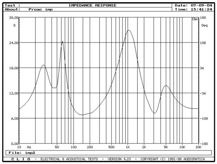

Charakterystyka impedancji D25 wyróżnia się wśród innych w tym teście. Po pierwsze, firma Pro-Ac jej nie linearyzuje, a ponieważ równocześnie stosuje filtry wyższych rzędów, więc zmienność charakterystyki jest duża, zwłaszcza w okolicy częstotliwości podziału (rys. 1). Po drugie, Pro-Ac należy do niewielu dzisiaj firm, które dostarczają RZECZYWIśCIE 8-omowe zespo ły głośnikowe (a nie tylko "na papierze"). Minimum o wartości 7 omów przy 150Hz określa sytuację jednoznacznie.
W zakresie niskich częstotliwości widzimy dwa wierzchołki, związane z funkcjonowaniem obudowy bas-refleks, ale nietypowe jest minimum między nimi (45Hz, wskazujące na częstotliwość rezonansową układu), le- żące na poziomie znacznie wyższym od impedancji znamionowej - sygnalizuje to na silne wyt łumienie obudowy, albo obecność materiału wyt łumiającego bezpośrednio przy wlocie tunelu.

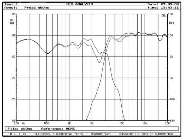

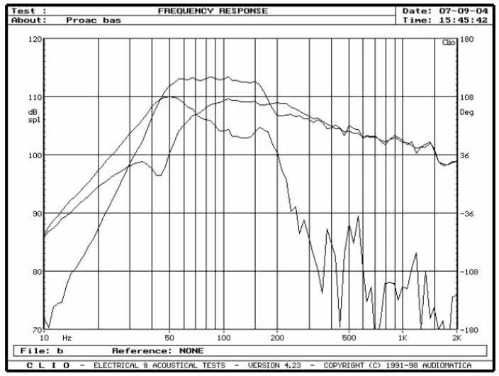

Trudno kryć zaskoczenie kształtem charakterystyki przetwarzania (rys. 2). Pro-Ac w przesz łości często wykazywał się bardzo liniowymi charakterystykami, tym razem jest ona daleka od ideału, i to z kilku powodów. Przede wszystkim wyeksponowany jest bas - kształt w tym zakresie jest intrygujący, zamiast łagodnego wierzchołka, ewentualnie szpicu, mamy rzadko widywany "płaskowyż" - jak powstał, powie nam rys. 3. Pozostając przy rys. 2, zwracamy uwagę na osłabienie przy 2,5kHz. Przyczyny tego zjawiska będziemy mogli przeanalizować dzięki rys. 5.Wreszcie ostatni fakt - poziom średnich tonów jest ok. 3-dB niższy od wysokich. Średnią efektywność można oszacować jako 85dB, to całkiem nieźle dla dwudrożnej konstrukcji 8-omowej.

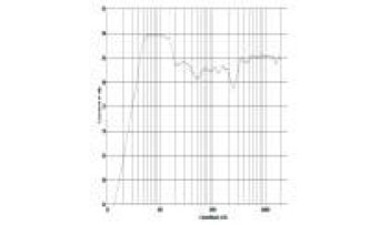

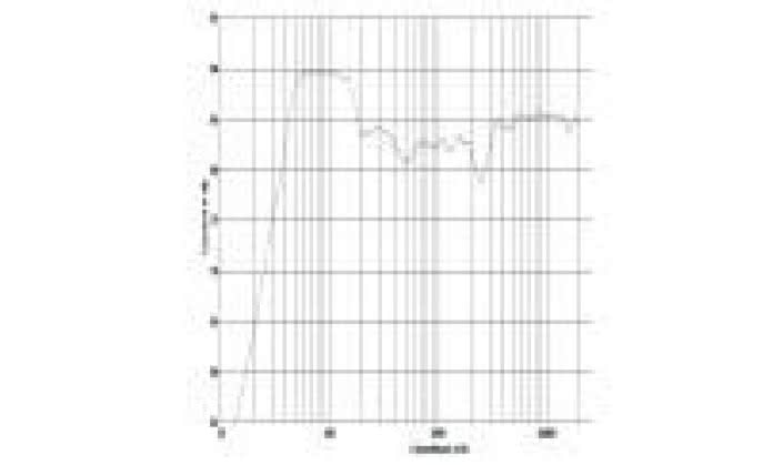

Bas-refleks dostrojono do 45Hz, tam pojawia się odciążenie na charakterystyce głośnika niskotonowego (rys. 3), nie jest jednak ostre ze względu na wspomniane wytłumienie układu rezonansowego. Mimo to otwór pracuje bardzo skutecznie, ciśnienie stąd pochodzące dominuje aż do 70Hz, i ma swój duży udział w kształtowaniu charakterystyki wypadkowej prawie do 200Hz. Stąd też nietypowy kształt charakterystyki na rys. 2.

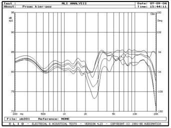

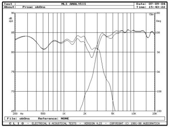

Firma zaleca określone ustawienie kolumn (osiami równolegle, a więc pod kątem kilkunastu stopni względem miejsca odsłuchowego, głośnikami wysokotonowymi do środka).
Ze względu na niesymetryczną konstrukcję, przebadaliśmy jej działanie w obydwie strony - skręcając ją z osi głównej w stronę prawidłową (zbliżając wysokotonowy) i nieprawidłową (oddalając wysokotonowy). Rys. 4 wyjaśnia, że w zakresie kątów 0° (oś główna) do 30° w stronę "prawidłową", charakterystyki są podobne, i zaznaczają osłabienie przy 2,5kHz najlżej. Skręcanie w stronę "nieprawidłową" pogłębia ten problem.
Rys. 5 ujawnia, że dołek przy 2,5kHz wynika ze słabej korelacji fazowej między głośnikami - charakterystyka wypadkowa schodzi w okolicach 2kHz poniżej charakterystyki samego głośnika nisko-średniotonowego. Tym to dziwniejsze, że zbocza są strome (akustycznie ok. 4. rzędu, choć zrealizowane filtrami elektrycznymi niższego rzędu), więc zakres współpracy głośników jest wąski i teoretycznie łatwy do opanowania.

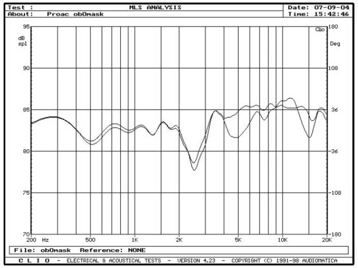

Maskownica osłabia okolice 5kHz i wprowadza lekkie pofalowanie wysokich tonów (rys. 6).
