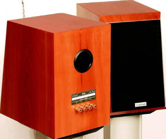

Firma Xavian uprawia właśnie ten gatunek głośnikowy, wszystkie jej konstrukcje mają bardzo konwencjonalny, na tle dzisiejszych pomysłów konkurencji wręcz surowy styl. Skrzynki składane są z płyt mdf (o żadnym wyginaniu na razie nie ma mowy), oklejane naturalnym fornirem (wybór wersji kolorystycznych również nie zaskakuje: czereśnia, orzech, klon), czasami ścięcie bocznych krawędzi, a największym wybrykiem jest pochylenie frontu, wprowadzone m.in. w XN 185 II.
Do tego minimalna ilość ozdobników, czyli mała tabliczka z nazwą firmy na przedniej ściance i na maskownicy. Z tyłu przyzwoite zaciski przyłączeniowe, dość nietypowo, ale jednocześnie ponownie "purystycznie" zamocowane bezpośrednio w ściance obudowy, bez żadnej płytki pośredniczącej. I wystarczy, żeby w 100-procentach zrealizować przepis na monitor dla audiofila. Oczywiście, o ile nie zapomni się jeszcze o jednym drobiazgu - o dobrych głośnikach...

Głośnik ten jest rekomendowany do obudów bas-refleks o objętości od 10 do 20 litrów, Xavian zastosował tylko 10 litrów netto (obudowa najmniejsza w tej grupie) - a i tak osiągnął wyraźnie najniższą częstotliwość graniczną. Otwór bas-refleksu znajduje się z tyłu, co może wywołać lekki niepokój tych, którzy chcieliby ustawić monitory bardzo blisko tylnej ściany. Faktycznie, to może nie być najlepsze rozwiązanie, ale pół metra powinno już wystarczyć dla prawidłowego zachowania się basu, a ponadto takie odsunięcie od ściany zawsze jest korzystne, niezależnie od lokalizacji wylotu układu rezonansowego.
Otwór ma średnicę 5-cm, a wylot ma tylko niewielkie wyprofilowanie; to jedyny szczegół, który wydaje się niedopracowany. Zastosowany głośnik niskotonowy może poruszyć dużą masą powietrza, wywołując w 5-cm tunelu duże prędkości przepływu, a wyprofilowanie krawędzi rzeczywiście jest zdolne redukować powstające w takiej sytuacji turbulencje.
Dzięki pozbyciu się wylotu z przedniej ścianki, ma ona wymiary określone tylko przez wielkość głośników, a cała bryła obudowy staje się niska i krępa. Dodatkowo kosz głośnika niskośredniotonowego nie został zagłębiony w wyfrezowaniu, bo zamiarem konstruktora było nasunąć go częściowo na płytę przednią tweetera, aby w ten sposób zbliżyć centra akustyczne. Obudowa jest złożona z płyt 22-mm, i w tej sytuacji, przy umiarkowanych wymiarach, nie wypada czepiać się braku dodatkowych wzmocnień.

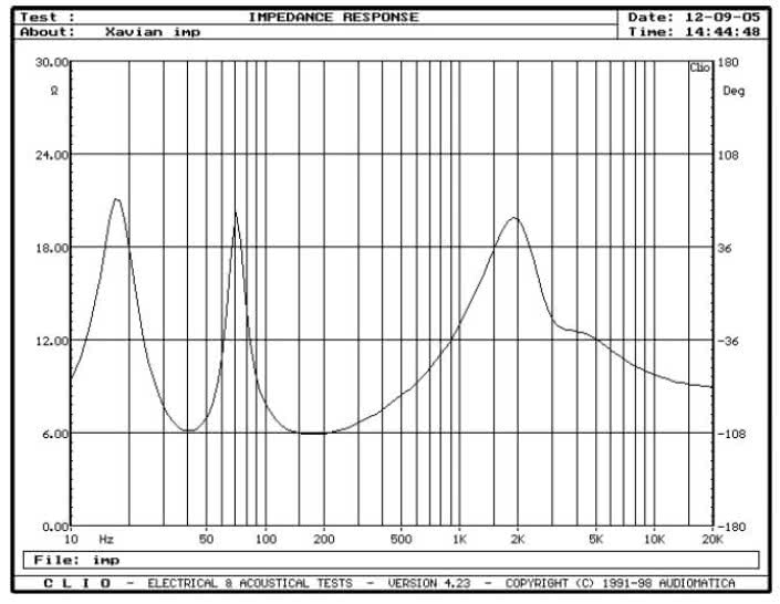

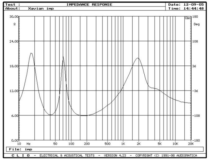

XN185 II mają w tej grupie najniższą efektywność - ok. 84dB - ale w dużej części jest to usprawiedliwione wysoką, 8-omową impedancją znamionową - na charakterystyce impedancji (rys. 1) minima nie schodzą poniżej poziomu 6Ω. Przebieg jest dość typowy, widać działanie obudowy bas-refleks i średnio skomplikowane filtrowanie, chociaż od strony wysokich częstotliwości z pewnością rzędu wyższego, niż pierwszy.
Ze względu na wysoką moc znamionową, chętnie przyjmą sporą porcję watów, ale nie będą tego wymuszać niską impedancją, tak że w sumie XN 185 II można bez ryzyka podłączyć do każdego wzmacniacza, tyle że rezultat brzmieniowy będzie uzależniony od jego jakości.

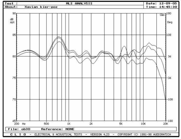

Mimo widocznych lokalnych nierównomierności, charakterystyka przetwarzania XN185II (rys. 3) unika poważnych pułapek i okazuje się utrzymywać w najwęższym polu tolerancji w testowanej grupie konstrukcji - wystarcza +/- 2,5dB. W dodatku najlepsze jest rozciągnięcie niskich częstotliwości, spadek -6dB znajduje się w okolicach 40-45Hz. W zakresie średnich tonów widać pojedynczy wyskok przy 800Hz, powyżej charakterystyka biegnie bardzo równo, przechodząc bez żadnych zawahań przez częstotliwość podziału.

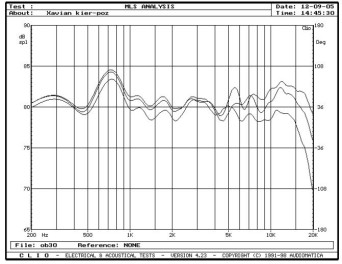

Na osiach 15° i 30° (w płaszczyźnie poziomej) utrzymujemy podobny kształt, aż do 15kHz, dopiero na samym skraju pasma pojawia się większe osłabienie. Tak czy inaczej i w przypadku XN 185 II można próbować różnych ustawień, bez obaw o wywołanie poważnych problemów.

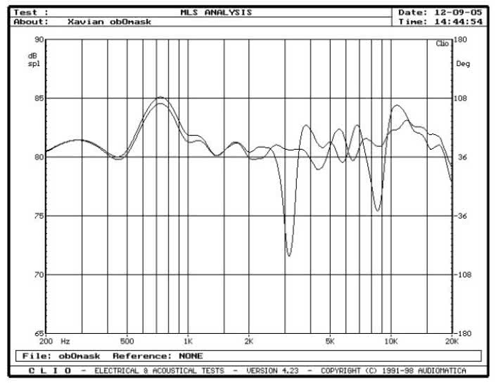

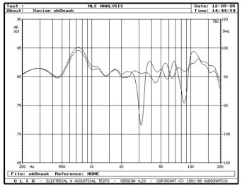

Wobec tak wzorowego prowadzenia zakresu średnio-wysokotonowego, maskownicę rekomendujemy zdjąć - wywołuje ona wąskopasmowe, ale wyraźne i dość liczne nierównomierności (rys. 4). W przypadku XN 185 II, inaczej niż przy Profile 908 i Signature S2, mamy do czynienia klasyczną konstrukcją, strojoną bez maskownicy.

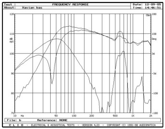

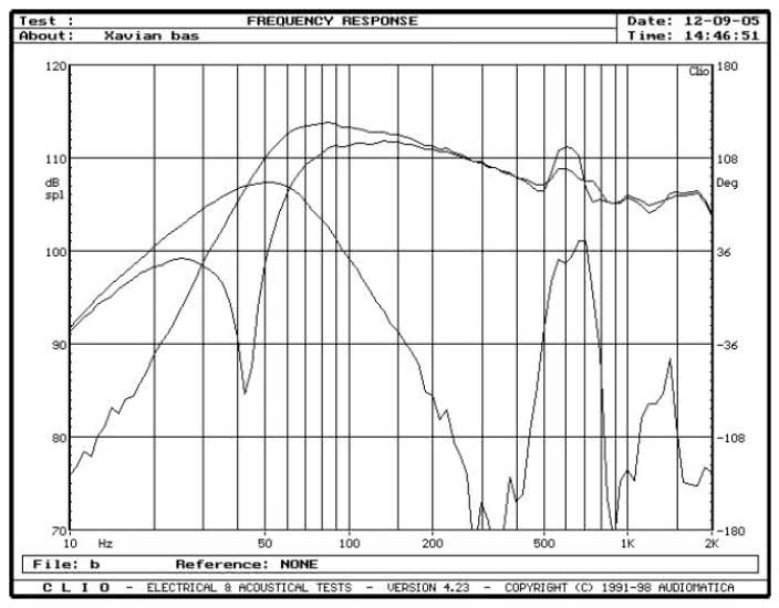

Niską dolną częstotliwość graniczną XN 185 II zawdzięczają nie tylko odpowiednio niskiej częstotliwości rezonansowej bas-refleksu (ok. 40Hz), ale też silnemu promieniowaniu otworu w tym rejonie (rys. 5), o czym decydują parametry samego głośnika, przystosowanego do takiego właśnie strojenia.
