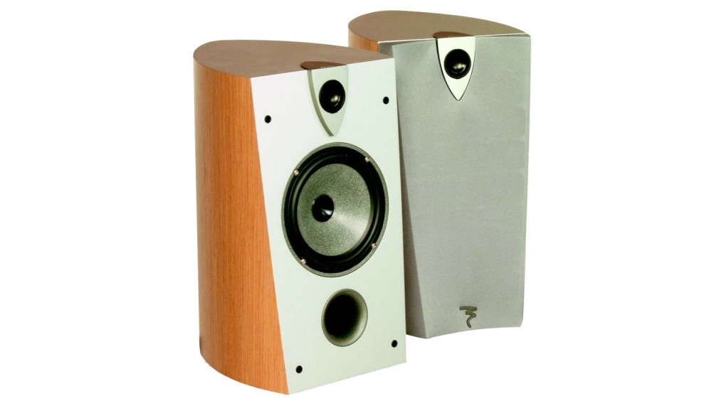

Bo trzeba przyznać, że kształty kolumn nieco tańszej serii Cobalt szczególnie ciekawe nie są. Dopiero droższe Electry zyskiwały bardziej zaawansowaną konfigurację, zapożyczoną z referencyjnych Utopii, chociaż obecnie i tutaj następują poważne zmiany. Focal Profile 908 z pewnością wnosi powiew świeżości do projektów Focala, ale sama technika głośnikowa jest bardzo podobna. Jak firma przyznaje, wcześniejsze projekty były ściśle podporządkowywane podstawowemu celowi - wiernej reprodukcji - i musiały nosić na sobie znamię pewnych konieczności i ograniczeń.
"Forma podążająca za funkcją" - to przecież znane i godne szacunku hasło, tak dobrze pasujące do audiofilskiego sposobu myślenia. Ale audiofile światem już rządzić nie będą, i Focal szczerze i odważnie oświadcza, że przy kreowaniu kolumn Profile, to za określonym stylem musiał podążać cały projekt. Zarazem właśnie duże możliwości technologiczne i doświadczenie miały pozwolić osiągnąć również odpowiedni dla tej klasy poziom akustyczny.
Pomysł na obudowę Profile jest zarazem oryginalny, prosty, ale wcale niełatwy w praktycznej realizacji - o ile każdy detal wykonania ma być na najwyższym poziomie estetycznym. Bryła wyznaczona jest przez przecięcie nachylonej do tyłu płaszczyzny przedniej ścianki ze skorupą złożoną z dwóch biegnących łukiem ścianek bocznych, związanych z tyłu wąskim panelem. Zdanie dość długie, ale opisuje cały problem.
Nieuniknionym efektem jest fakt, że przednia ścianka zwęża się ku dołowi. Nie widać tego jeszcze tak wyraźnie w podstawkowych Focal Profile 908, ale w wolnostojących 918 panel przedni na dole ma szerokość tylko kilku centymetrów.
To właśnie stanowi o oryginalności wzoru Profile, bo zarówno z zaokrąglonymi bokami, a tym bardziej z pochylonymi frontami, spotykamy się już od dawna - ale dotychczas nigdy w ramach jednej konstrukcji. Co prawda występujące niedaleko (w tym numerze Audio) Grand Piano Domus Sonus Fabera mają i jedno , i drugie... ale pochylenie frontu powstaje tam na skutek pochylenia całej kolumny.
Nowatorska sylwetka Profile bardzo mi się podoba, trochę mniej entuzjazmu mam dla odstającego od przedniej ścianki głośnika wysokotonowego - ale tylko dlatego, że rozwiązanie to gdzieś już kiedyś widziałem. Akustycznego błędu w tym nie ma, pod warunkiem uwzględnienia założenia maskownicy - której powierzchnia licuje z powierzchnią frontu tweetera. Bez niej, teoretycznie, odbicia od ostrych krawędzi bliskich samej kopułce wysokotonowej mogą powodować szkodliwe interferencje i w konsekwencji zaburzenia charakterystyki częstotliwościowej.
Sama kopułka jest oczywiście "focalowska" - czyli wklęsła. Ale Focal nieustannie usprawnia swoje tweetery, zmieniając materiał membrany i konstrukcję układu magnetycznego. Przez długi czas obowiązującym materiałem dla niemal wszystkich konstrukcji, od najtańszych do najdroższych, był tytan (ewentualnie powlekany tlenkiem). Wprowadzenie do najdroższych Utopii berylu było początkiem zmian w innych seriach.
Technologia berylu jest jednak na tyle droga, że jej szybkie rozpowszechnienie wśród tańszych kolumn Focala nie jest możliwe - chociaż najnowsza generacja serii Electra już z berylu skorzysta. Dla tańszych konstrukcji Focal szukał mniej kosztownego rozwiązania, które by jednak szło po tropach właściwości berylu. I znalazł. O ile jednak Focal jest autorem wielu naprawdę oryginalnych materiałów, to stop aluminium i magnezu nie jest odkryciem Ameryki, przypominam sobie takie kopułki z kolumn Elaca, dobre dziesięć lat temu.
Oczywiście wiem, że diabeł tkwi w szczegółach, i być może dopiero w wykonaniu Focala stop ten nabiera najlepszych możliwych cech. Tweetery Focala mają neodymowe układy magnetyczne - wcale nie ze względu na konieczność ich miniaturyzacji czy zamiar ekranowania całej kolumny (bo nisko-średniotonowe nie są ekranowane), ale z powodu niskich zniekształceń - pod warunkiem uniknięcia przegrzania, na które magnesy neodymowe są wrażliwe.
Dlatego dla bezpieczeństwa przydałby się chłodzący cewkę ferrofluid, ale od pewnego czasu konstruktorzy są dość zgodni, że użyciem ferrofluidu nie ma się co chwalić - ustalono, że tłumi on w przetwarzaniu mikrodetale. Więc Focal nie chwali się ferrofluidem, a wręcz przeciwnie, ogłasza że utrzymanie odpowiedniej temperatury możliwe było bez niego. Zawieszenie, element niby marginalny, ale bardzo ważny dla ostatecznych osiągów, wykonano ze specjalnej pianki o nazwie Poron, analogicznej jak w berylowym tweeterze Utopii.
Na tle tweetera, głośnik nisko-średniotonowy to ostoja już dobrze znanych patentów. To przede wszystkim membrana W, dzisiaj już rozpowszechniona w większości kolumn Focala, odlewany kosz, przyzwoitej wielkości (średnica 10-cm) układ magnetyczny, i wklęsły stożek fazowy w centrum. Działanie głośników synchronizują filtry wyższych rzędów, niska częstotliwość podziału (2,6kHz) wymaga zabezpieczenia głośnika wysokotonowego.
Wygięte ścianki obudowy przygotowano sklejając ze sobą sześć warstw 3-mm mdf-u. Dzięki temu uzyskano zarówno pożądany kształt, jego stabilność i sztywność, jak też duże tłumienie wewnętrzne, wprowadzane przez łączenia poszczególnych warstw. Front również ma grubość 18-mm, a dodatkowym wzmocnieniem jest wieniec pod głośnikiem niskotonowym.
Niedaleko ulokowano otwór bas-refleks, którego tunel wyprofilowano na obydwu końcach. Mimo deklarowanej pierwszoplanowej roli "stylu", o dbałości o kwestie akustyczne świadczy też zastosowanie elastycznej podkładki pod panel zacisków przyłączeniowych. Jest ich jedna para, możemy odetchnąć z ulgą i nie zawracać sobie głowy pomysłem bi-wiringu.

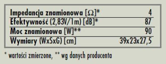

Moc wzmacniacza [W] 90
Wymiary [cm] 39x23x27,5
Typ obudowy br-p
Rodzaj głośników P
Efektywność [dB] 87
Impedancja (Ω) 4

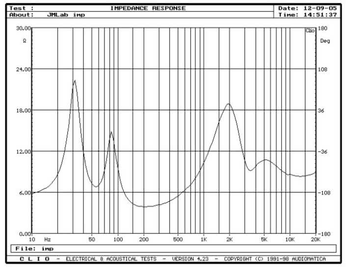

Profile 908 będzie dla wzmacniacza obciążeniem o średnim stopniu trudności, jego impedancję znamionową trzeba określić jako 4Ω, ponieważ przy 200Hz odczytujemy minimum o takiej wartości (rys. 1). Jednak spadków poniżej tego poziomu nie odnajdujemy, a zmienność charakterystyki, choć zauważalna, nie jest też drastyczna. Kilka fal w zakresie średnich tonów ujawnia stosowanie filtrów wyższych rzędów, a dwa wierzchołki w zakresie niskich działanie obudowy bas-refleks, dostrojonej dość wysoko - powyżej 50Hz (lokalne minimum).

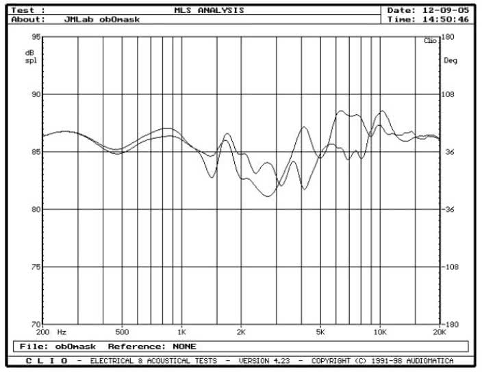

Charakterystyka przetwarzania (rys. 2) ma tylko jeden mały problem - niewielkie osłabienie przy 2-3kHz (jak to często bywa, przejście między głośnikiem nisko-średniotonowym a wysokotonowym nie jest idealnie płynne). Dolna częstotliwość graniczna, wyznaczana przy spadku -6dB względem maksimum z okolic 100Hz to 55Hz, a względem średniego poziomu w całym pasmie (ustalonego jako poziom efektywności - 87dB) to 50Hz. Profile 908 bardzo nisko nie sięgają, ale jak na monitor wynik jest przyzwoity.

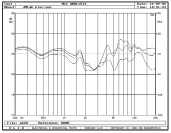

Poruszanie się między osiami 0°, 15° i 30° w płaszczyźnie poziomej (rys. 3) bezpośrednio nie wypełni nam dołka przy 2-3kHz, ale staje się on relatywnie płytszy dzięki obniżaniu pułapu wysokich tonów, zarazem bez nadmiernego osłabiania najwyższej oktawy - dzięki bardzo dobremu rozpraszaniu najwyższych częstotliwości przez wklęsłą kopułkę. Tak więc eksperymenty ze skręceniem mniejszym lub większym w stronę miejsca odsłuchowego są jak najbardziej wskazane.

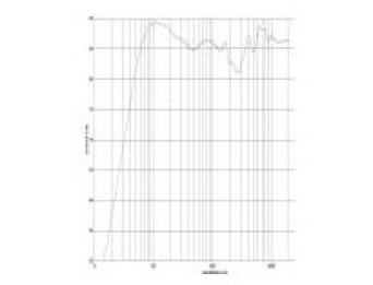

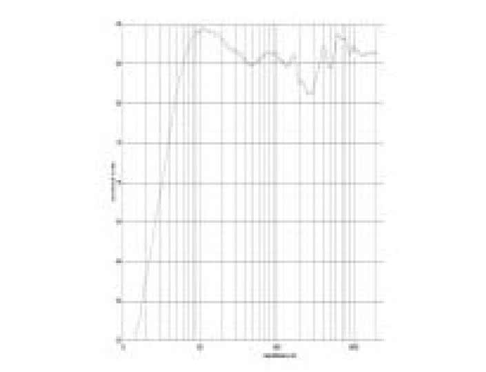

Rys. 4 pokazuje wpływ maskownicy, która w tym przypadku okazuje się nie być elementem mniej czy bardziej szkodliwym, ale raczej pomocnym - wyrównuje (choć nie do końca) niepokoje w zakresie kilku Hz. Użycie maskownicy również powinno być wzięte pod uwagę podczas prób audiofilskich, łącznie z omówionym wyżej sposobem ustawienia.

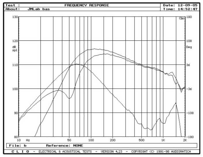

Rys. 5 precyzuje, że bas-refleks dostrojono do 50Hz. Decyduje o tym minimum na charakterystyce głośnika, a nie minimum na charakterystyce impedancji, ani tym bardziej wierzchołek charakterystyki ciśnienia z otworu, który jest przesunięty nieco powyżej 60Hz. Charakterystyka ta ma klasyczny, symetryczny kształt, a pasożytniczy rezonans przy 1,5kHz ma bardzo niski poziom, układ rezonansowy obudowy gra dość wysoko, ale czysto.
