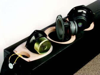

Kolejna zagadka kryje się wewnątrz obudowy. Za głośnikiem średniotonowym znajduje się mała puszka - o objętości nieco ponad litr. Wiadomo po co - aby zabezpieczyć głośnik średniotonowy przed falami i ciśnieniem pochodzącym od tylnych stron membran głośników niskotonowych.
Teoretycznie lepsze warunki tworzyłaby mu nieco większa komora, ale przy częstotliwości podziału 600Hz i tak uciekniemy od podwyższonego rezonansu, jednślementową puszkę łatwo założyć, a każdy litr obudowy przyda się bardziej głośnikom niskotonowym.
Tylko że zaraz poniżej głośnika średniotonowego wymacałem poziomą przegrodę, "dezaktywującą" ok. jedną czwartą całkowitej objętości obudowy w jej górnej części. A jak wskazują pomiary, większa objętość wcale nie zaszkodziłaby pracy głośników niskotonowych. Skoro przegroda jest jednak nieprzypadkiem, to po co jeszcze ta puszka?
To nie koniec niespodzianek. Obydwa głośniki niskotonowe pracują w jednej komorze, wentylowanej do tyłu. Jednak znajdujący się tam otwór ma zaskakująco małą średnicę - tylko 4-cm przy parze 18-cm głośników niskotonowych szybko doprowadzi do nieliniowości pracy układu rezonansowego, na skutek wymuszania zbyt dużych prędkości przepływu powietrza przez otwór.
Taki kompromis jest trudny do ominięcia, gdy chcemy uzyskać niską częstotliwość rezonansową układu, a tunel jest w tym celu już maksymalnie długi.
Tymczasem tunel w Infinity Beta 40 ma długość tylko 10 cm (podczas gdy głębokość obudowy wynosi 30 cm) - można więc było układ dostroić podobnie, za pomocą tunelu dwa razy dłuższego i o dwa razy większej powierzchni.
Małej średnicy nie przyjęto więc z konieczności, ale prawdopodobnie świadomie modyfikując działanie układu rezonansowego tak, aby w zakresie wysokich mocy pojawiało się tłumienie. Gniazdo przyłączeniowe jest podwójne - dwie pary złoconych zacisków znajdują się w typowej plastikowej oprawce. W dolnej ściance zainstalowano duże gumowe nóżki.

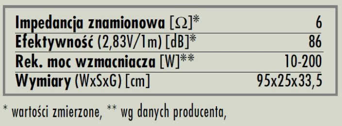

INFINITY BETA 40
Moc wzmacniacza [W] 10-200
Wymiary [cm] 95x25x33,5
Typ obudowy br - t
Rodzaj głośników W
Efektywność [dB] 86
Impedancja (Ω) 6

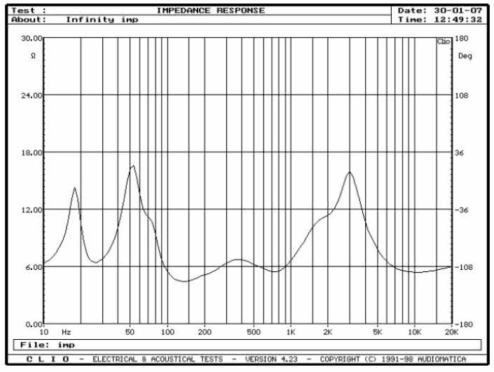

Skoro zaliczyliśmy 6-omową impedancję Chorusowi 714V, to z takiej uprzejmości musi też skorzystać Beta 40. Minimalna wartość pojawia się przy 140Hz, ma 4 omy z groszami (rys. 1). Oczywiście na propozycję producenta wyrażoną w karcie katalogowej, aby uznawać tę konstrukcję za 8-omową, nie możemy się zgodzić, tak jak musimy zweryfikować optymistyczne doniesienia co do efektywności, która według naszych pomiarów wynosi nie 91, a co najwyżej 87dB. Ale takie rozbieżności nie są niczym nadzwyczajnym, np. Focal też obiecywał 91dB, a dostarczył tylko 86dB.

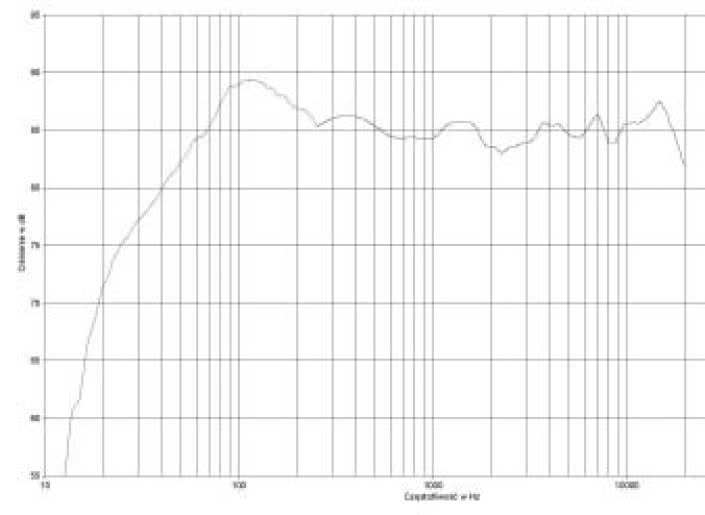

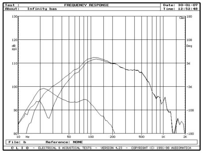

Konstruktor Beta 40 ładnie zrównoważył im charakterystykę w zakresie średnio-wysokotonowym, utrzymujemy się w nim w granicach +/- 1,5dB (rys. 2). Wyeksponowano okolice 100Hz, poniżej charakterystyka może nie gwałtownie, ale wyraźnie opada, co jest dość zaskakujące dla kolumn tej wielkości. Powód tego stanu rzeczy wyjaśnia rys. 5, na którym widać badanie źródeł niskich częstotliwości. Układ rezonansowy dostrojono bardzo nisko - do 25Hz - co jednak wcale nie jest uniwersalnym sposobem osiągania tak niskich częstotliwości granicznych. Otwór promieniuje bardzo słabo, a i kształt charakterystyki nie jest optymalny. Prawdopodobnie ze względu na wysoką dobroć głośników zastosowano tego typu niekonwencjonalne strojenie, mające na celu utrzymanie dobrych charakterystyk impulsowych (ostatecznie zbocze charakterystyki całego systemu ma aż do 30Hz łagodne nachylenie).

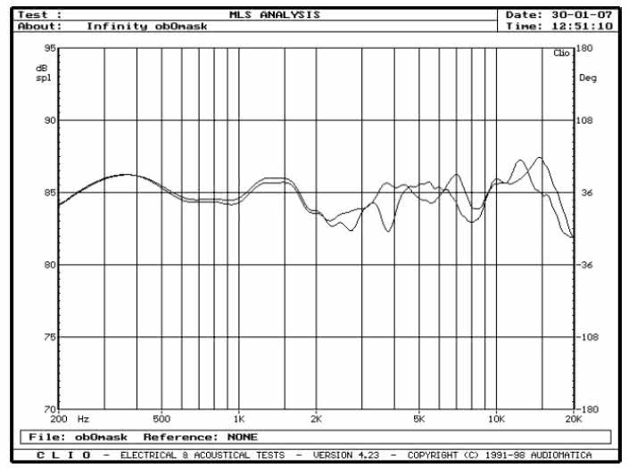

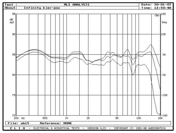

Wracając do zakresu średnio-wysokotonowego, na rys. 3 możemy pochwalić dobry przebieg charakterystyki zmierzonej pod kątem 15°, widać jednak, że na każdej osi, już powyżej 15kHz następuje szybki spadek.
Maskownica ma zauważalny, ale nie katastrofalny wpływ na działanie zespołu - zmienia przebieg w zakresie od 2kHz wzwyż, nie wywołuje jednak głębokich zapadłości i wysokich wzbudzeń.
