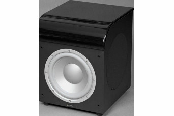

Pytałem z naciskiem dystrybutora, czy Infinity Classia PSW310W jest urządzeniem z 10- calowym głośnikiem niskotonowym - liczba 310 w symbolu sugerowała jednoznacznie, że znajduje się tu głośnik 30-cm, czyli 12-calowy.
Jednak materiały firmowe mówią prawdę - głośnik ma 10 cali. Na głośniku się nie kończy, bo są jeszcze membrany bierne - nawet dwie, również 10-calowe, umieszczone na bocznych ściankach, natomiast głośnik zainstalowano na froncie. Po co dwie membrany, kiedy głośnik jest jeden?
O tym w opisie analogicznie skonfigurowanego Paradigma, bo w przypadku Infinity Classia PSW310W i tak mamy o czym pisać. Subwoofer ten może zdobyć tytuł najbardziej skomplikowanego i zaawansowanego w testowanej grupie, gdyż poza ciekawym układem akustycznym, bardzo mocnym wzmacniaczem, nadzwyczajną porcją regulacji, jest też połączenie bezprzewodowe, a wszystko to w stylu serii Classia, czyli w obudowie o awangardowym kształcie i wykończeniu.

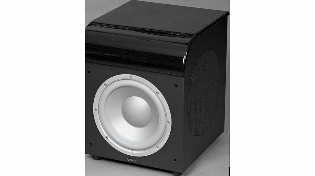

Głośnik możemy łatwo obejrzeć, zdejmując maskownicę; jednak wówczas subwoofer wygląda dziwnie, bo nad głośnikiem zwiesza się duży "okap", który wraz z lekko zbiegającymi się do tyłu bokami jest charakterystyczny dla wzornictwa serii Classia.
Ogólne proporcje obudowy są jednak "normalne" - żaden wymiar nie jest wyraźnie uprzywilejowany. Dwie dostępne wersje kolorystyczne różnią się wykończeniem górnej ścianki - w teście pojawiła się czarna błyszcząca, druga to wiśniowy fornir.
Membrany bierne zostały za to wprowadzone do gry dyskretnie, za trudnymi do usunięcia okrągłymi maskownicami licującymi z powierzchnią ścianek bocznych. Według danych producenta, wzmacniacz PSW310W jest bardzo mocny - 400 W RMS to wyraźna nadwyżka względem możliwości 10- calowego woofera. Infinity Classia PSW310W jest wyposażony tylko w wejścia - i tylko wejścia liniowe (para stereofoniczna plus niezależne pojedyncze LFE), nie licząc możliwości komunikacji bezprzewodowej.

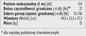

Poziom max. (dB) 0
Dolna częstotliwość graniczna 27
Górna częstotliwość graniczna 55-150
Wymiary 44,5 x 35,5 x 37,5

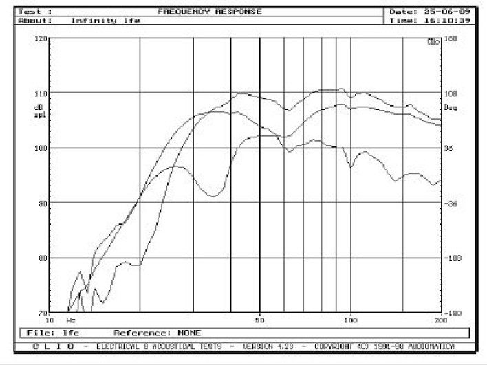

Wyznaczanie podstawowej charakterystyki przetwarzania odbywało się poprzez wejście LFE i z odłączonymi wszystkimi regulacjami. Częstotliwość rezonansowa obudowy (systemu z membranami biernymi) wynosi ok. 35 Hz (w zakresie tym widać dołek na charakterystyce głośnika, nie jest więc bardzo niska, biorąc pod uwagę wielkość urządzenia (rys.1). Charakterystyka ciśnienia z membran biernych, chociaż ma w tych okolicach najwyższy poziom, powyżej nie opada szybko.

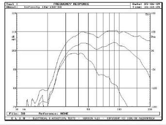

Charakterystyki wyznaczone dla granicznych ustawień regulatora górnej częstotliwości granicznej, a więc już przez jedno z wejść stereofonicznych, pokazują generalnie niższy poziom niż z LFE i punkty -6 dB na górnych zboczach przy 55 Hz i 150 Hz odpowiednio dla najniższej i najwyższej pozycji; spadek -6 dB mamy w każdym przypadku nieco poniżej 30 Hz (rys. 2).
Działanie equalizera R.A.B.O.S. sprawdziliśmy wyrywkowo - na tle charakterystyki LFE z systemem wyłączonym (która jest jedną z dwóch leżących blisko siebie w zakresie 30-40 Hz).
Udało się jednak wywołać silne wzmocnienie najniższych częstotliwości, które przesunęło dolną częstotliwość graniczną poniżej 25 Hz, w innej pozycji stłumiliśmy zakres 30-40 Hz, wzmacniając równocześnie szerokie okolice 100 Hz; w tych przypadkach filtrowanie dolnoprzepustowe było wyłączone (rys. 3).
Mamy więc do dyspozycji szeroki zakres zmian, nawet bez dodatkowych regulatorów systemu R.A.B.O.S. możemy przetwarzać selektywnie najniższe częstotliwości albo szerokie pasmo, aż do 200 Hz - pokrywa się to z danymi producenta, który równie rzetelnie podaje dolną częstotliwość graniczną (32 Hz przy -3 dB, 28 Hz przy -6 dB). Maksymalne ciśnienie akustyczne, jakie udało się uzyskać, potwierdza pracę mocnego wzmacniacza (głośnika oczywiście też) - 114 dB.
Wyglądem i wyposażeniem trochę odbajerowany, ale w gruncie rzeczy bardzo solidny subwoofer, o czym świadczy też jego masa - 23 kg.
