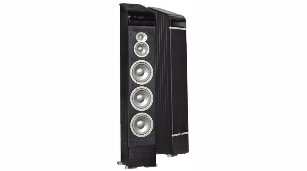

Imponujący Elac FS68.2 pewnie witał się już z gąską jako zdobywca tytułu największej konstrukcji tego testu...kiedy pojawiła się Classia C336 Infinity.
Potężna kolumna o niebanalnym wyglądzie, z rozwiniętym układem trójdrożnym i trzema niskotonowymi w jego składzie.
Równo prowadzona główna część pasma, wyeksponowany bas. Efektywność 86 dB, impedancja 4 omy, ale niegroźna.

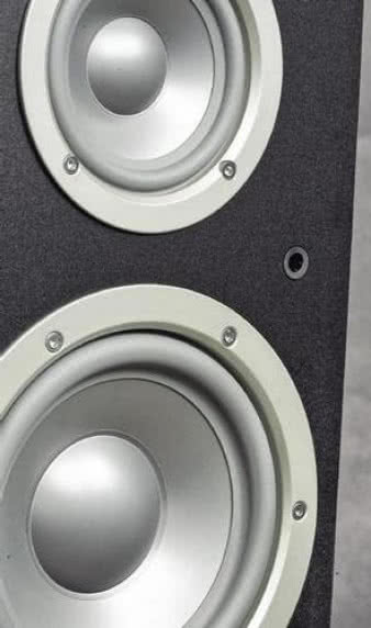

Głośniki w Infinity Classia C336 wyglądają znajomo – wszystkie mają membrany CMMD, jakie spotkaliśmy już w konstrukcjach Infinity serii Alfa i Beta kilka lat temu. CMMD to skrót od Ceramic Metal Matrix Diaphragm.
Membrana tego typu, opracowana przez koncern Harmana, ma naturę metalowo-ceramiczną. Sama ceramika jest materiałem najsztywniejszym, ale delikatnym; zwykle stosuje się ją na podkładzie metalowym, który też jest sztywny (chociaż mniej), ale solidniejszy.
Połączenie metalu z ceramiką zapewnia też lepsze tłumienie wewnętrzne, gdyż dwie warstwy o różnych prędkościach rozchodzenia się dźwięku spowodują rozproszenie ich rezonansów. W membranie CMMD warstwy ceramiczne znajdują się po obydwu stronach aluminiowego "rdzenia".

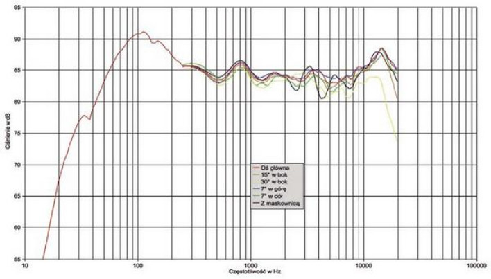

Przy pomocy współczesnej, wcale nie najdroższej, aparatury pomiarowej nie jest już wielką sztuką ukształtować dobrze zrównoważoną charakterystykę przetwarzania zespołu głośnikowego, a wiele kolumn o profi lu dalekim od liniowości powstaje nie na skutek niedouczenia konstruktorów (chociaż to też może się zdarzyć), lecz wskutek świadomego wyboru - aby kolumna miała "swoje" brzmienie albo wpisywała się w jakiś styl lubiany przez klientów, niekoniecznie oznaczający neutralność.
Charakterystyka C336 jest jednak w szerokim zakresie tak starannie ułożona, że poglądy i priorytety, a także umiejętności jej projektanta, są niekwestionowane. W zakresie 250 Hz - 10 kHz na osi głównej mieścimy się w polu +/- 1,5 dB, a na osi +7O nawet +/- 1 dB. Na osi - 7O sytuacja też nie ulega wyraźnemu pogorszeniu, tak jak i na osi 15O w bok, więc ustawienie tych kolumn względem miejsca odsłuchowego nie jest krytyczne. Nie widać żadnych osłabień w zakresach częstotliwości podziału, integracja systemu trójdrożnego przeprowadzona jest bezbłędnie. Dopiero w najwyższej oktawie widać lekkie wzmocnienie (i to wcale nie jest zła wiadomość), mocniej wyeksponowany jest bas, koncentrujący się wokół 100 Hz. Swoim spadkiem -6 dB nie sięga on rekordowo nisko, po tak dużej kolumnie mogliśmy się spodziewać nieco więcej (niżej), ale 40 Hz to też całkiem nieźle. Maskownica wprowadza drobne nierównomierności między 2 kHz a 5 kHz.

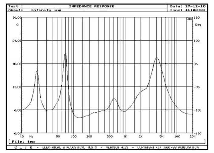

Dość częste zmiany na charakterystyce impedancji sygnalizują stosowanie fi ltrów wyższego rzędu, co można było podejrzewać widząc charakterystykę przetwarzania, bo takie fi ltry najlepiej służą jej wyrównywaniu i stabilizowaniu na różnych osiach. Minimum pojawia się przy 130 Hz i ma wartość nieco niższą od 4 omów, dlatego nasz werdykt o 4-omowej impedancji znamionowej tej konstrukcji, wbrew deklaracjom producenta o 8 omach. Nie należy jednak z tego powodu wpadać w panikę, poradzi sobie z tym większość wzmacniaczy, a nawet amplitunerów AV, w tym również Harmany...
