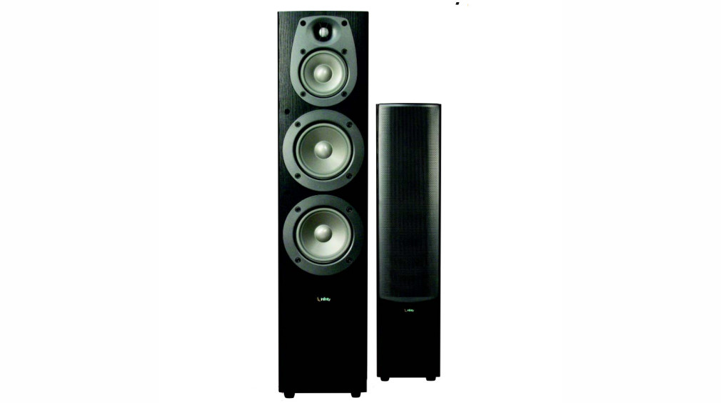

Przez dystrybutora Infinity zostały mi przedstawione dwie kandydatury do tego testu, obydwie mieszczące się w zakresie 2000-3000 zł za parę: Beta 40 i Beta 50. Jak widać na zdjęciu, już Infinity Beta 40 to spora konstrukcja, a jak można się domyślać, Beta 50 jest jeszcze większa, bo w miejscu 18-cm głośników niskotonowych, zainstalowano 20-cm, pompując też obudowę - wzwyż, wgłąb i wszerz.
Beta 50 byłaby więc w tym towarzystwie meblem najokazalszym, przeskakując nawet Cantona. W dodatku okazuje się, że Beta 50 jest tylko o 200 zł droższa (za parę) od Bety 40. Wydaje się, że wszystko to skłaniałoby do testowania właśnie Bety 50... jednak wcale długo się nie zastanawiając, zamówiłem mniejszą Betę 40.
Styl i wielkość Bety 50 ustawia ją na rynku jednoznacznie - takiego grzmota wielu pragnie, ale wielu zdyskwalifikuje nawet bez słuchania, zarówno ze względu na estetykę, jak i podejrzenia o brzmienie równie ż wagi ciężkiej. Infinity Beta 40 jest bez wątpienia zgrabniejsza, a też ma ładnie rozwinięte głośnikowe muskuły.

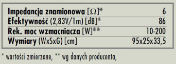

Moc wzmacniacza [W] 10-200
Wymiary [cm] 95x25x33,5
Typ obudowy br - t
Rodzaj głośników W
Efektywność [dB] 86
Impedancja (Ω) 6

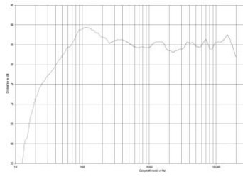

Laboratorium Infinity Beta 40

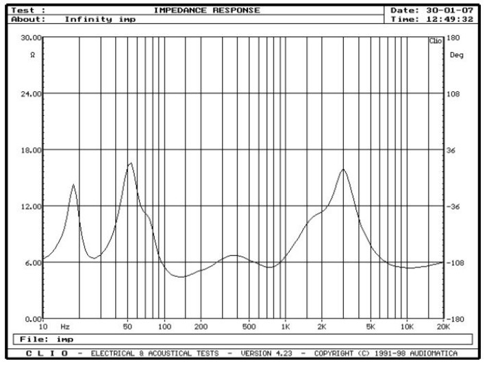

Skoro zaliczyliśmy 6-omową impedancję Chorusowi 714V, to z takiej uprzejmości musi też skorzystać Beta 40. Minimalna wartość pojawia się przy 140Hz, ma 4 omy z groszami (rys. 1). Oczywiście na propozycję producenta wyrażoną w karcie katalogowej, aby uznawać tę konstrukcję za 8-omową, nie możemy się zgodzić, tak jak musimy zweryfikować optymistyczne doniesienia co do efektywności, która według naszych pomiarów wynosi nie 91, a co najwyżej 87dB. Ale takie rozbieżności nie są niczym nadzwyczajnym, np. Focal też obiecywał 91dB, a dostarczył tylko 86dB.

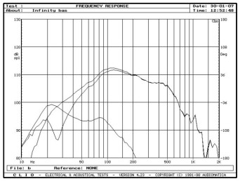

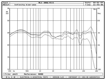

Konstruktor Beta 40 ładnie zrównoważył im charakterystykę w zakresie średnio-wysokotonowym, utrzymujemy się w nim w granicach +/- 1,5dB (rys. 2). Wyeksponowano okolice 100Hz, poniżej charakterystyka może nie gwałtownie, ale wyraźnie opada, co jest dość zaskakujące dla kolumn tej wielkości. Powód tego stanu rzeczy wyjaśnia rys. 5, na którym widać badanie źródeł niskich częstotliwości. Układ rezonansowy dostrojono bardzo nisko - do 25Hz - co jednak wcale nie jest uniwersalnym sposobem osiągania tak niskich częstotliwości granicznych. Otwór promieniuje bardzo słabo, a i kształt charakterystyki nie jest optymalny. Prawdopodobnie ze względu na wysoką dobroć głośników zastosowano tego typu niekonwencjonalne strojenie, mające na celu utrzymanie dobrych charakterystyk impulsowych (ostatecznie zbocze charakterystyki całego systemu ma aż do 30Hz łagodne nachylenie).
Wracając do zakresu średnio-wysokotonowego, na rys. 3 możemy pochwalić dobry przebieg charakterystyki zmierzonej pod kątem 15°, widać jednak, że na każdej osi, już powyżej 15kHz następuje szybki spadek.

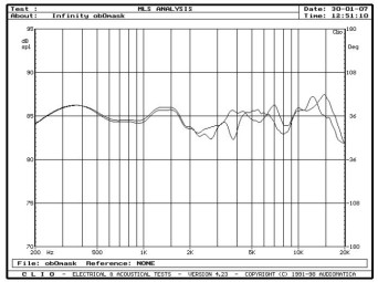

Maskownica ma zauważalny, ale nie katastrofalny wpływ na działanie zespołu - zmienia przebieg w zakresie od 2kHz wzwyż, nie wywołuje jednak głębokich zapadłości i wysokich wzbudzeń.
