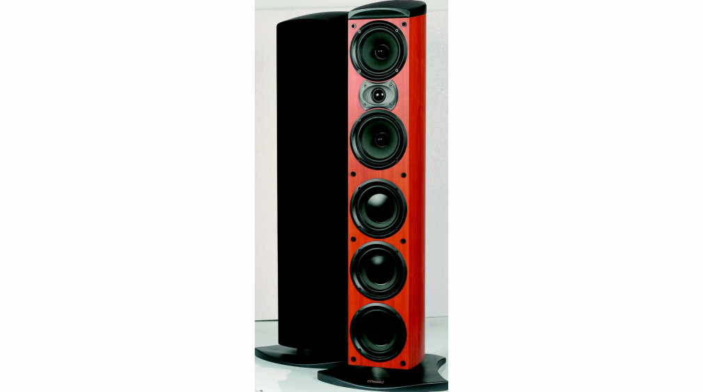

Tym bardziej sam wygląd Mission e34 - ale po zdjęciu maskownic - nie pozostawia wątpliwości, że nie są to satelity kulejące na basie, że projektowano je wręcz z basem w oczach...
Chociaż kolumienka jest wąska, to wykorzystując całą powierzchnię przedniej ścianki, zmieszczono na niej aż pięć jednostek o średnicach 12-cm. Nie piszę na razie głośników, bo nie wiadomo jakich - które są niskotonowe, które nisko-średniotonowe, a może średniotonowe? Jak typujecie? Może trzy niskotonowe i dwa średniotonowe? Albo trzy niskotonowe i dwa nisko-średniotonowe?
W obydwu przypadkach basu byłoby sporo. I na pewno go nie brakuje, ale układ jest zupełnie inny - dwa górne, poniżej i powyżej wysokotonowego, to rzeczywiście nisko-średniotonowe. Jednak trzy dolne... to w ogóle nie głośniki, tylko membrany bierne.
Domyśliłem się tego od razu, ale nie dlatego, że jestem taki genialny, tylko dlatego, że testowałem Elegante e83, które mają identyczny układ. Elany e34 to ich kopia w skali 1:2 (objętościowo, nie liniowo), podobnie wyglądają też Esprity e54, cenowo plasują- ce się pomiędzy nimi. Układ z membranami biernymi bardzo się więc spodobał konstruktorom Mission.
Nic dziwnego - daje on nie tylko korzyści akustyczne, ale też dość niskim kosztem podnosi atrakcyjność kolumny w oczach tych, którzy jakość oceniają na podstawie liczby głośników lub ewentualnie elementów przypominających głośniki.
A to, że nominalnie nie są to głośniki, nie jest przecież żadnym oszustwem - to nie atrapy, które nie mają nic do zrobienia, ale elementy efektywnie promieniujące ciśnienie niskich częstotliwości. Jak to możliwe, skoro nie są głośnikami?
Za głośnik uznaje się przetwornik, który przetwarza dostarczoną doń energię elektryczną w energię akustyczną. Do membrany biernej nie dostarczamy energii elektrycznej, bo nie ma ona w ogóle cewki drgającej (ani układu magnetycznego). Porusza się na skutek pobudzenia ciśnieniem wewnątrz obudowy, wywołanym pracą “prawdziwych” głośników.
Zainstalowanie aż trzech membran biernych do współpracy z dwoma głośnikami o takiej samej średnicy nie jest przesadą - w okolicach częstotliwości rezonansowej muszą one “przepompować” znacznie więcej powietrza niż same głośniki, które w tym zakresie zostaną wręcz odciążone - podobnie jak w bas-refleksie.
Użycie trzech, a nie jednej większej membrany biernej, jest podyktowane przede wszystkim architekturą kolumny, i zamiarem umieszczenia wszystkich promieniujących elementów na wąskiej przedniej ściance. Znane są więc bardzo różne konfiguracje głośników i membran biernych, podobnie jak różne usytuowania otworów w obudowach bas-refleks.
Obudowa Mission e34 jest wyjątkowo efektowna, wykonana według wzoru znanego ze znacznie droższych e83, tylko już nie tak luksusowo wykończona - pokryto ją przyzwoitym winylem.

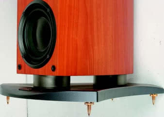

Górna ścianka jest nie tylko pochylona do przodu, ale i zaokrąglona, dodatkowo wyróżnia się czarnym kolorem. Na dole rozpościera się duży i fantazyjny cokół, przykręcany do obudowy za pośrednictwem dwóch dość wysokich dystansujących krążków.
Duży odstęp cokołu od obudowy sugeruje wyprowadzenie przez dolną ściankę otworu bas-refleks - tak to wtedy zwykle wygląda - ale nie po to są membrany bierne, aby gdzieś jeszcze były dziury. Chodzi wyłącznie o efekt wizualny - kolumna nabiera pozornej lekkości.
Faktycznie lekka nie jest, bo skrzynkę zbudowano zaskakująco solidnie - wewnątrz znajduje się niemal że kratownica a’la Matrix, cztery poziome wieńce związane dodatkowo w pionie wzmocnieniem biegnącym przez całą wysokość obudowy. Gdybym zobaczył choćby połowę tej zawartości, też bym się ucieszył.
Magnesy na głośnikach nisko-średniotonowych prezentują się godnie, również za sprawą ekranowania, chociaż w skali bezwzględnej potężne nie są, bo przecież obsługują przetworniki tylko 12-cm. Ponieważ wysokotonowy ma magnes neodymowy, więc i cała kolumna może stanąć blisko poczciwego telewizora CRT.
Kosze są blaszane, membrany nisko-średniotonowe celulozowe, kopułka wysokotonowa tekstylna - najbardziej tradycyjny, ale i dobrze sprawdzony zestaw.
Głośniki ustawiono w konfiguracji symetrycznej - wysokotonowy znajduje się pomiędzy nisko-średniotonowymi, co w przypadku zastosowania dwóch głośników nisko-średniotonowych jest częstym wyborem. A dzięki niewielkim wymiarom jego neodymowego magnesu, możliwe było zbliżenie do siebie wszystkich głośników, co zwłaszcza w układach symetrycznych jest ważne ze względu na charakterystyki kierunkowe.
Mission e34 dostępne są w następujących wersjach kolorystycznych: czereśniowa (w teście), bukowa, grafitowa i srebrna.

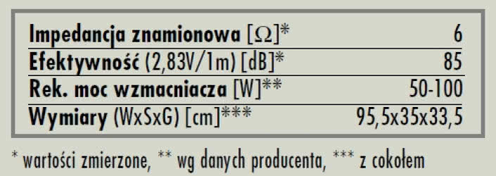

Moc wzmacniacza [W] 50-150
Wymiary [cm] 95,5x35x33,5
Typ obudowy mb
Rodzaj głośników W
Efektywność [dB] 85
Impedancja (Ω) 6

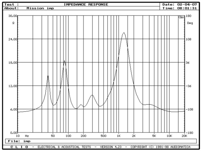

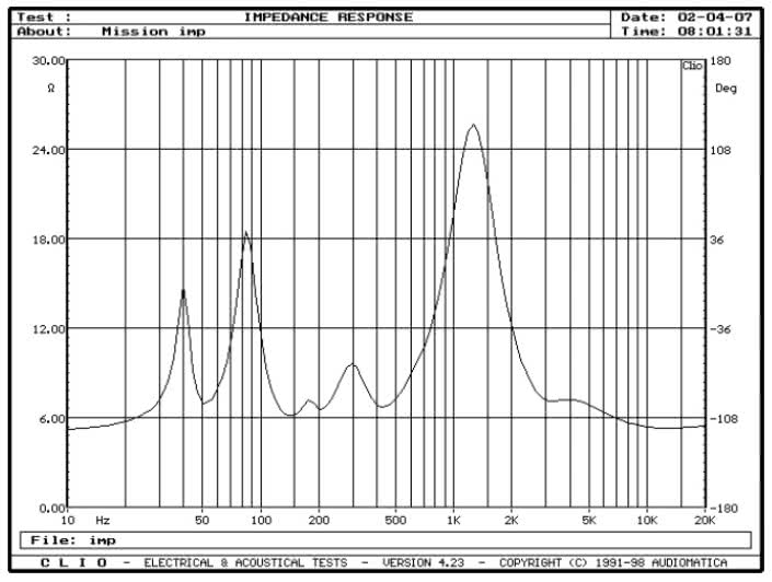

Producent podaje w instrukcji “8 Ohms compatible”, i gdybym nie zmierzył e34, byłbym gotów się założyć, że będą to kolumny znamionowo 4-omowe - “compatible” jest zwykle wykrętem, aby nie pisać “nominal”. A tu okazuje się, że Mission e34 można uznać za konstrukcję znamionowo 6-omową, a nawet 8-omową, minima w zakresie nisko-średniotonowym nie spadają poniżej 6 omów (rys. 1).
Charakterystyka impedancji e34 jest mocno pofalowana, ale uwagę zwracają nie najwyższe wzniesienia, które są oczekiwanym przejawem czy to funkcjonowania układu rezonansowego obudowy (wierzchołki przy 40Hz i 80Hz), czy filtrów (szczyt przy ok. 1,2kHz), lecz dwa mniejsze, przy 170Hz i 300Hz, sygnalizujące rezonanse pasożytnicze, prawdopodobnie pochodzące od fal stojących generowanych wzdłuż wysokiej i wąskiej obudowy. Charakterystyka przetwarzania (rys. 2) pokazuje wzmocniony bas, następnie osłabione przejście w kierunku średnich tonów, ale dalej ładne połączenie z wysokimi, które są lekko wyeksponowane już od 3kHz.

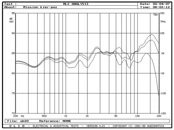

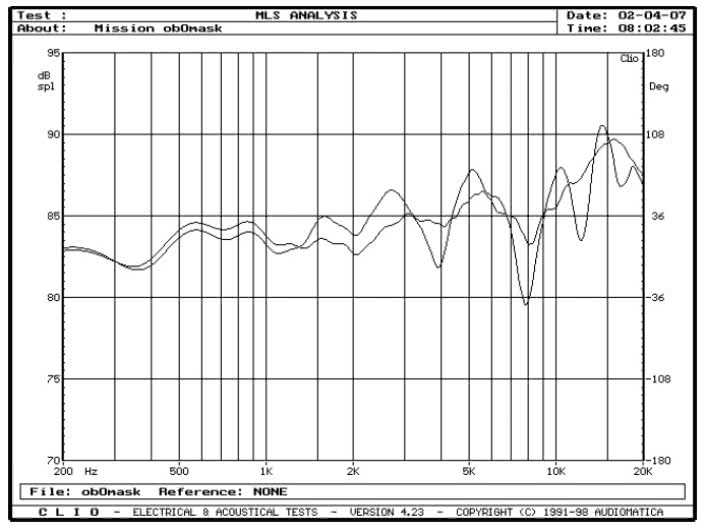

Wysoki poziom najwyższych częstotliwości zmierzony na osi głównej jak zwykle nie będzie tak wyraźny już na osi 15O (rys. 3), a na osi 30O obniżamy energię w najwyższej oktawie nawet zbyt radykalnie, zawsze jednak pozostaje nam wzmocniony zakres 3-5kHz, ponieważ częstotliwości te głośnik wysokotonowy rozprasza bardzo dobrze, i nie daje się zbić z tropu takimi skręceniami kolumny.
Maskownica działa bardzo systematycznie, co jej się jednak wcale nie chwali - wprowadza górki i dołki o regularnym rozkładzie, jednak wyraźnie psujące przebieg wyjściowy (rys. 4).

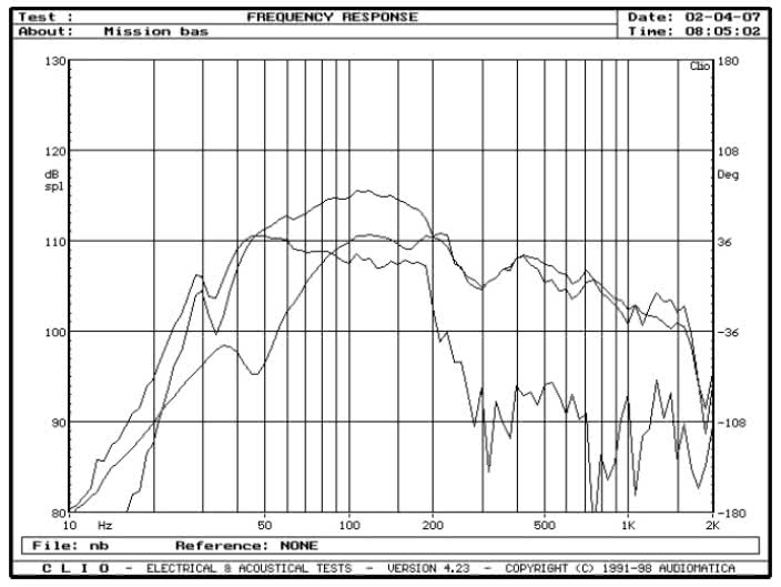

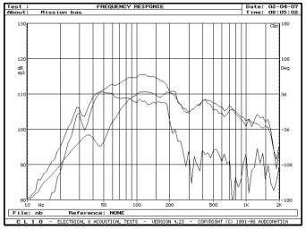

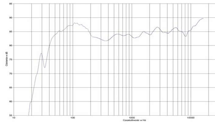

Obudowa z membraną / membranami biernymi jest odmianą obudowy bas-refleks, i charakterystyki widoczne na rys. 5 mogłyby dotyczyć prostej obudowy z otworem, choć tak czy inaczej nietypowy jest “podskok” charakterystyki z membran przy 30Hz, odbijający się na charakterystyce wypadkowej. Podstawowa częstotliwość rezonansowa obudowy to 45Hz - tam widzimy odciążenie głośników, jednak silne promieniowanie z membran utrzymywane jest aż do prawie 200Hz. Przy 300Hz widać osłabienie, sygnalizowane lokalnym rezonansem na charakterystyce impedancji.
Efektywność to 85dB, wydaje się umiarkowana, ale dla konstrukcji 8-omowej to dobry wynik.
