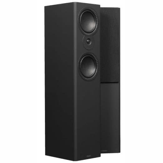

Obudowa o klasycznych proporcjach, z układem symetrycznym na dwóch 18-tkach. Firmowa technika przetworników, subtelne detale, przyjemne wykończenie. Z maskownicą enigmatyczne i bezpieczne.
Lekka przewaga niskich częstotliwości, bardzo dobra stabilność w zakresie średnio-wysokotonowym (charakterystyk na różnych osiach) mimo układu symetrycznego. Wysoka czułość 90 dB przy 4-omowej impedancji znamionowej.

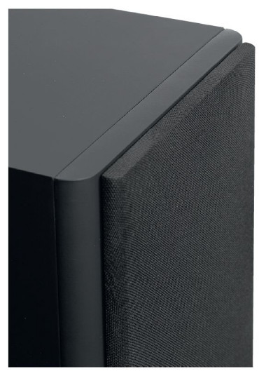

 Forma obudowy jest bardzo tradycyjna – z zaokrągleniami pionowych krawędzi, ale maskownica trzymana jest nowocześnie, czyli magnesami. Do wyboru są trzy wersje kolorystyczne. Czarna i biała (ale maskownica zawsze czarna) wykończona jest matowym, miękkim lakierem, a wersja orzechowa – folią drewnopodobną (ale jej front jest czarny)..

Mission LX5 MKII to układ z parą 18-cm nisko-średniotonowych (wymienieni konkurenci, tak jak LX4 MKII – z 15-tkami), w większej obudowie, nawet nie o wiele wyższej, ale wyraźnie szerszej, co zmienia proporcje.
Nie jest to taki mikrus jak Monitor Audio ani słupek jak Wharfedale, jednak to wciąż zgrabna, niekłopotliwa kolumienka do małych i średnich pomieszczeń, a para 18-tek to w takich warunkach żadna przesada, a raczej solidny fundament dla przyzwoitej mocy i efektywności.

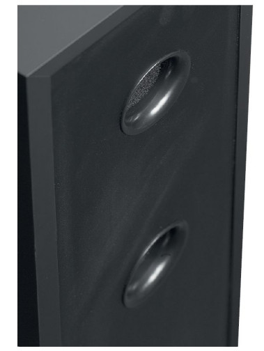

Z jednej komory obydwu nisko-średniotonowych wyprowadzono dwa tunele bas-refl eks. Możemy je wytłumić (jeden albo dwa) zatyczkami z gąbki, nie możemy jednak w ten sposób zamknąć obudowy, lecz zamienić ją w układ z otworem stratnym.

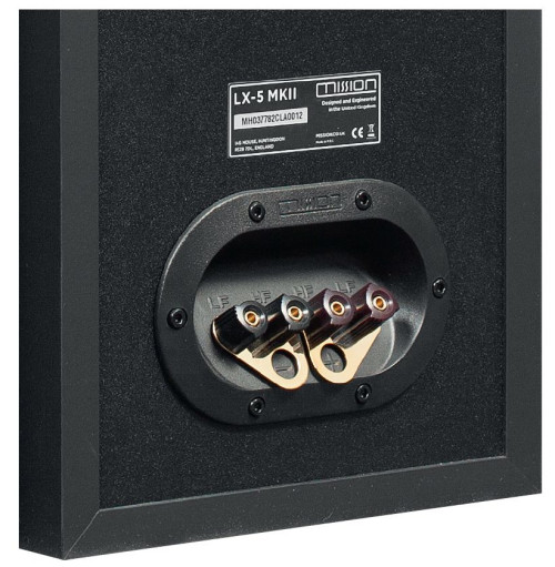

Mission ma własny pomysł nawet na kształt zworek podwójnego terminala przyłączeniowego – z otworami ułatwiającymi ich wysunięcie. Spod obudowy nie wychodzą żadne nóżki ani cokół – jest ona dostatecznie stabilna bez takiej pomocy, kolce wkręcamy bezpośrednio w dolną ściankę.

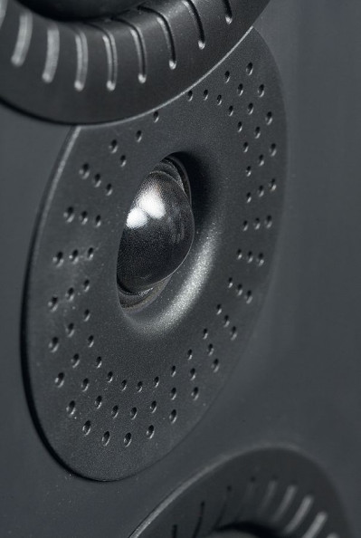

Na pierścieniach wokół przetworników nisko-średniotonowych znajdują się bruzdy, a na froncie wysokotonowego – małe wklęsłości mające rozpraszać odbicia. Wydaje się, że to zabiegi akustycznie mało skuteczne, raczej dekoracyjne, ale najważniejsze, że zasadnicze komponenty są dobrej klasy, a strojenie przeprowadzono umiejętnie.

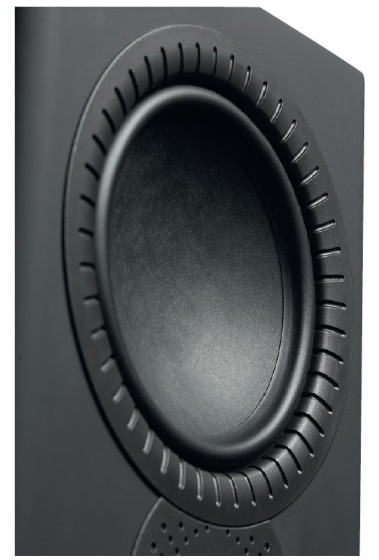

A do tego pozwolił sobie jeszcze na filuterne odsunięcie dolnego nisko-średniotonowego... Membrana nisko-średniotonowego jest z zewnątrz wklęsłą miską, opartą na stożku połączonym z cewką - to struktura stosowana już przez kilku producentów, zapewnia wysoką sztywność, ale uzyskanie wyrównanej charakterystyki w zakresie średniotonowym nie jest dane z automatu, wymaga starannych badań, doboru profili obydwu części, ich materiałów i sposobu połączenia.
Obydwie warstwy membrany w Mission LX5 MKII są wykonane z prasowanej pulpy włókien o niskiej higroskopijności (a więc o stabilnych parametrach, niezależnych od wilgotności środowiska); sam ten materiał ma prawdopodobnie dobre tłumienie wewnętrzne.
Kopułka wysokotonowa jest tekstylna, tutaj producent zwraca uwagę na znaczenie precyzji dawkowania nasączenia i klejów, gdyż jedna kropla więcej może zburzyć delikatną równowagę wszystkich elementów.

Wklęsłe "miski" nisko-średniotonowych, a dokładnie membrany dwuwarstwowe (miska opiera się na stożku prowadzonym przez cewkę), są obecnie stosowane we wszystkich konstrukcjach Mission, w seriach LX i QX wykonano je z pulpy włókien akrylowych, w serii ZX miska jest aluminiowa.

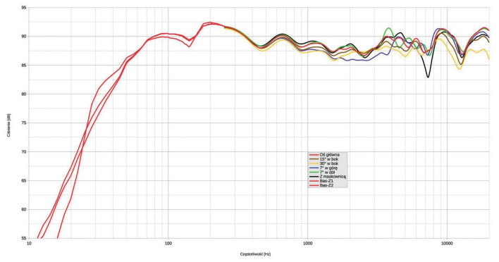

Wysokie tony są tylko delikatnie wyeksponowane, za to niskie (ale nie najniższe) – bardziej. Trudno przesądzić, czy z taką charakterystyką można je ustawiać blisko ścian, odbicia wzmocnią nie tylko niski, ale i wyższy bas.
Producent dopuszcza w instrukcji odległość tylko 0,2 m (od tylnej ściany), jednak zdając sobie sprawę, że może to spowodować kłopoty (chociaż nie musi, gdyż równie wiele zależy od pozycji miejsca odsłuchowego), zwłaszcza przy ustawieniu w narożniku (czego należy jednak zawsze unikać), wyposaża LX5 MKII w zatyczki, które wkładamy w jeden lub obydwa otwory.
Powtórzę, że sposób wyprowadzenia bas-refleksów – na tylnej ściance – ma tutaj znaczenie drugorzędne, nawet gdyby były one z przodu, charakterystyki i rekomendacje byłyby takie same. Powoduje to oczywiście zmianę charakterystyki, ale nie tak dużą, jak np. w podobnie przygotowanych Bronze 200 Monitor Audio.
Zatyczki Mission tylko zmniejszają przepływ powietrza, a nie blokują go całkowicie. Różnica między charakterystykami z jedną lub dwoma zatyczkami jest w zasadzie nieistotna, a one obydwie wciąż utrzymują wysoki poziom 100–200 Hz, a niższy poziom w zakresie 25–50 Hz niekoniecznie jest korzystny – tam z kolei charakterystyka i tak już opada.
W praktyce trzeba sprawdzić, nie należy iść posłusznie za schematem "blisko ścian wkładamy zatyczki" i liczyć na ich zbawienny wpływ w każdej trudnej sytuacji. Nie zamieniają one LX5 MKII w zupełnie inne kolumny. Tak jak pisze producent: to tylko "fine tuning". Spadek -6 dB względem poziomu średniego lokuje się przy 38 Hz tunelami otwartymi (dokładnie zgodnie z danymi fi rmowymi) i przy ok. 45 Hz z zamkniętymi.
Charakterystyka w zakresie 42 Hz – 20 kHz ma się zmieścić w ścieżce +/-3 dB i mieści się, mimo lokalnych nierównomierności, nie tylko na osi głównej, ale też na osi -7° i 15°, a niewiele brakuje, aby zmieściły się również przebiegi z osi +7° i 30°.
To spore osiągnięcie dla układu symetrycznego, który często ma kłopoty z utrzymaniem dobrych (bez osłabień) charakterystyk poza osią główną w pionie. Dlaczego jednak, skoro jest to układ symetryczny, charakterystyki z osi +7° i -7° różnią się między sobą?
Abstrahując od jego... lekkiej asymetrii, wynikającej z większego odsunięcia dolnego głośnika nisko-średniotonowego od wysokotonowego, przede wszystkim dlatego, że oś główna pomiaru nie pokrywa się z osią głośnika wysokotonowego, który znajduje się na wysokości 75 cm, trudno zakładać, że ktoś będzie siedział z głową znajdującą się tak nisko.
Nasza oś główna (pomiaru) jest ustawiona nieco wyżej i bardziej "praktycznie", pokazuje, jaką charakterystykę odbierze słuchacz z głową na wysokości ok. 90 cm z odległości ok. 4 metrów.
Charakterystyka z osi -7° znajduje się dlatego wciąż niedaleko konstrukcyjnej osi głównej, a z osi +7° – już znacznie dalej, a mimo to przy częstotliwości podziału nie pojawia się wyraźna zapadłość, a tylko lekkie osłabienie. Doskonale. Maskownica wprowadza tylko lokalny dołek przy 7 kHz.

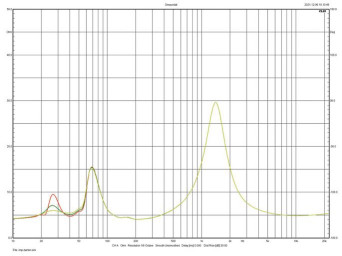

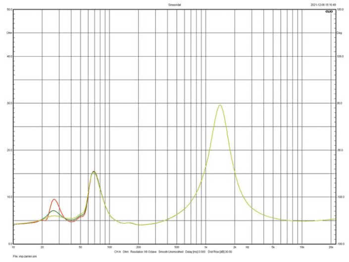

Minimum impedancji przy 200 Hz wynosi 4 Ω, sam producent zapowiada wartość 4,2 Ω, jednocześnie określając impedancję znamionową jako "8 ohm compatible", do czego nie ma jednak w ten sposób podstaw – wynosi ona 4 Ω, co można tylko uzupełnić komentarzem, że nie będzie to obciążenie "trudne". Tym bardziej, że czułość to wysokie 90 dB (zgodnie z danymi producenta).
