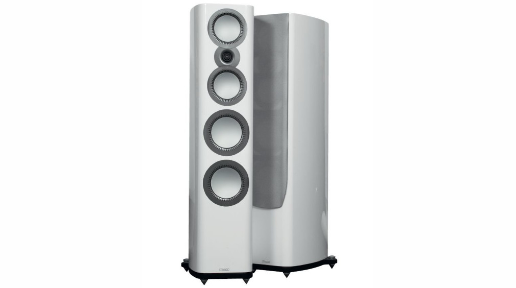

Zdecydowanie największa kolumna tego testu jest imponująca pod wieloma względami. To nie tylko gabaryty, ale ogólna solidność, zasobność techniczna, elegancja i staranność wykonania. W tych dziedzinach Mission przelicytowało wszystkich konkurentów. Pozostaje jednak otwarte najważniejsze pytanie: Jak to gra?
Imponująca konstrukcja, niezwykła w tym zakresie ceny. Rozwinięty układ trójdrożny, solidna i elegancka obudowa, staranność w każdym detalu. Ilość i jakość.
Dobre zrównoważenie, niezwykła jak na układ symetryczny (w zakresie średnio- -wysokotonowym) stabilność przy zmianie osi. Idealna maskownica. Czułość 87 dB, impedancja znamionowa 4 Ω.

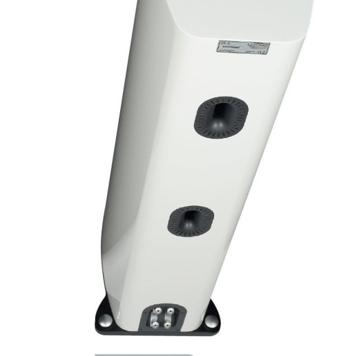

Tunele bas-refleks dmuchają do tyłu, ale strojenie układu jest przygotowane na ustawienie blisko ściany.

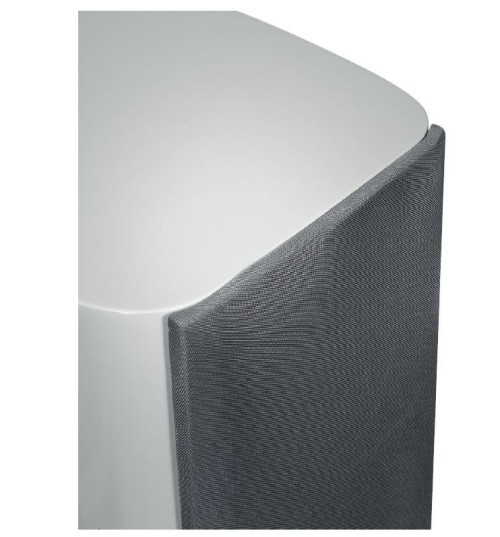

Obudowa jest nie tylko duża, ale też doskonale wykonana: odbiega od schematu prostopadłościanu, wszystkie powierzchnie i połączenia ma wyprowadzone na gładko i polakierowane na wysoki połysk. Cienka i wyprofilowana wewnątrz maskownica nie zaburza promieniowania.

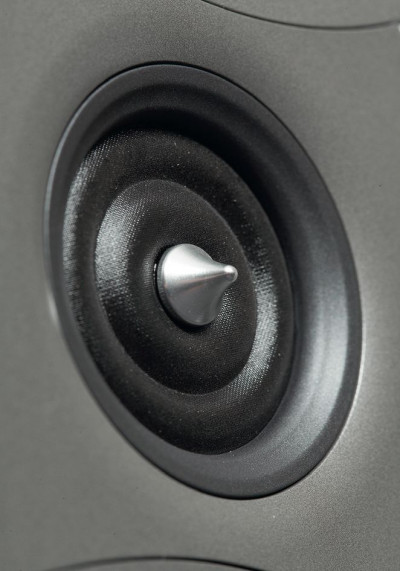

Pierścieniowy przetwornik wysokotonowy ma całkowitą średnicę 38 mm i cewkę 25 mm. Mission opisuje kształt membrany na swój sposób – jako kopułkę z centrum trzymanym przez korektor fazy i cewką przymocowaną pomiędzy nim a krawędzią zewnętrzną, na skutek czego ostatecznie przybrała formę dwóch pierścieni.

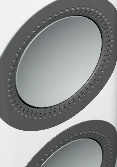

Zawieszenia membran (niskotonowych i średniotonowych) są ukryte pod zewnętrznym pierścieniem, co likwiduje występ (lub uskok), który powodowałby odbicia. Te jednak miałyby wpływ na zakres średnich częstotliwości; dla niskotonowych jest to  raczej dekoracja.

Na tylnej ściance wyprowadzono dwa otwory bas-refleks o nietypowym, wydłużonym przekroju i niewielkiej powierzchni w świetle, odpowiadającej tunelom o średnicy 3 cm.
Jak na współpracę z 18-cm nisko-średniotonowymi to mało...Przy tak dużej objętości obudowy i tak małej powierzchni, dla dostrojenia do 32 Hz wystarczyły bardzo krótkie 5-cm tunele, co z kolei zapobiega powstawaniu ich własnych rezonansów.

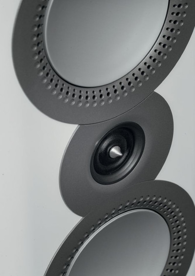

Dwa średniotonowe razem z wysokotonowym tworzą lokalny układ D/Appolito. Front wysokotonowego "podcięto", zbliżając centra akustyczne wszystkich trzech przetworników, co ma szczególnie duże znaczenie właśnie w układach symetrycznych.

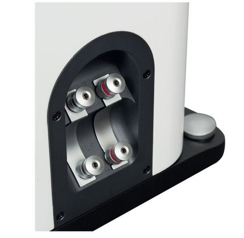

Obecnie większość zaangażowanych audiofilów wcale nie stosuje bi-wiringu, ale podwójne gniazdo to też okazja… aby wymienić blaszane zworki na odcinki kabli.

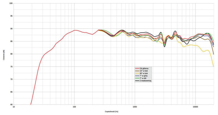

Producent w ciekawy sposób informuje o czułości/efektywności. Pisze "czułość" (sensitivity), ale obok precyzuje, że przy napięciu 2,0 V, podczas gdy czułość mierzy się standardowo przy napięciu 2,83 V, a 2,0 V, przy impedancji 4-omowej (a taką ma ZX-5) oznacza moc 1 W, co z kolei jest standardem w pomiarze efektywności.

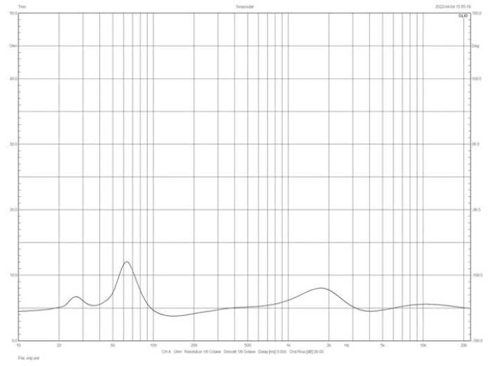

To o tyle ważne, że w naszym pomiarze czułości, a więc przy napięciu 2,83 V, otrzymaliśmy poziom 88 dB… Gdybyśmy obniżyli napięcie do 2,0 V, byłoby o kolejne 3 dB mniej… a wtedy różnica między ustaleniami naszymi a producenta wynosi aż 6 dB.
Z kolei przy impedancji znamionowej, podawanej rzetelnie jako 4-omowa, producent dopisał zarówno wartość minimalną (3,4 Ω, którą widzimy przy 140 Hz), jak też "compatible 8 Ohms".
Czyli rosół kompatybilny z pomidorową. Bo też z makaronem? Moc pozostaje na poziomie pozostałych kolumn tego testu – rekomendowana (przez producenta) moc wzmacniacza to 30–200 W.

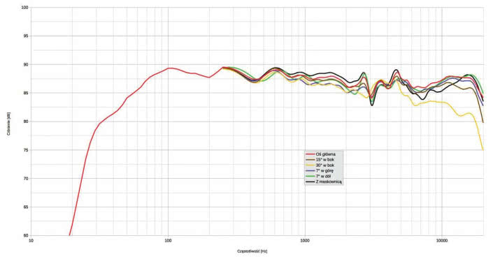

Producent zapowiada pasmo 36 Hz – 24 kHz w ścieżce +/-3 dB, czego nie możemy potwierdzić, ale nie ze względu na większe nierównomierności, lecz wyżej leżącą dolną granicę tak wyznaczanego zakresu (ok. 45 Hz), jednak na prawie wszystkich mierzonych osiach (oprócz 30º), od 55 Hz do 18 kHz, pomijając zupełnie nieistotny dołeczek przy 3 kHz, mieszczą się w ścieżce +/-2 dB.
Charakterystyka częstotliwościowa ma związek z brzmieniem, krótkie rozwinięcie tego wątku zostawiam do raportu z Laboratorium Silver 400 G7, natomiast tutaj spójrzmy na to w jeszcze szerszej perspektywie – są takie parametry, właściwości i aspekty brzmienia, które nie mają nic wspólnego z charakterystyką częstotliwościową.
Doświadczenie uczy, jak ją "czytać", czego się po niej mniej więcej spodziewać, zwłaszcza gdy pokazuje zmiany (względem liniowości) łatwe do interpretacji, jak np. wzmocnienie niskich częstotliwości. Ale nie trzeba nawet żadnego audiofilskiego osłuchania, aby zrozumieć, że takie kwestie, jak maksymalna głośność, dynamika, nawet prawdziwa czystość (a nie "udawana" podbiciem wysokich tonów), nie są przez nią w ogóle pokazywane, nawet pośrednio.
Jednak duże kolumny mają zwykle (nie zawsze, ale częściej niż małe) bas niżej rozciągnięty, czego jednak również nie widać na charakterystyce przenoszenia ZX-5.
W żaden sposób nie ujawnia ona, że mamy do czynienia z konstrukcją znacznie większą od wszystkich konkurentów, co może rozczarować tych, którzy liczyli na "niżej" albo "więcej", a uspokoi tych, którzy boją się wprowadzać duże kolumny do średniej wielkości pomieszczeń.
Przy dobrym zrównoważeniu dostrzegamy lekką, ale rzadko spotykaną tendencję do obniżania poziomu w kierunku najwyższych częstotliwości. Sam bas też nie jest wzmocniony, charakterystyka opada już poniżej 100 Hz, ale aż do 30 Hz łagodnie, tam ma spadek ok. 9 dB (względem poziomu średniego) i dzięki wzmacniającym odbiciom w pomieszczeniu mamy zapewnioną dobrą słyszalność aż do tej częstotliwości.
Spadek 6 dB notujemy przy 40 Hz (producent zapowiada przy 30 Hz) – nie jest to wynik spektakularny, ale w tym przypadku wiąże się z korzystnym kształtem, zapowiadającym również dobrą odpowiedź impulsową. Bas-refl eks dostrojony jest do 32 Hz; dość nisko, więc w tym zakresie nie promieniuje dużej energii, jednak wystarczającą, aby ukształtować omówioną charakterystykę wypadkową.
Jego działanie nie wzmacnia też nadmiernie okolic 100 Hz; w komplecie nie ma zatyczek, którymi można by obudowę zamknąć albo przestroić do niższej częstotliwości rezonansowej (zamykając jeden z otworów).
Zawsze możemy to zrobić własnym sumptem, ale w tym przypadku strojenie wyjściowe wydaje się już na tyle "delikatne", dopasowane do ustawienia blisko ściany, że dalsze obniżanie poziomu basu nie będzie potrzebne w żadnych warunkach.
Ale najciekawszy jest zakres średnich tonów. Co w nim takiego nadzwyczajnego? Najpierw szczypta krytycyzmu. Na przejściu do wysokich tonów widać delikatne rezonanse, które w jakimś stopniu wpłyną na brzmienie, bowiem występują w zakresie dużej czułości słuchu.
Wielu konstruktorów stosuje celowy zabieg osłabienia tego zakresu, wówczas przy formalnie znacznie większych nierównomiernościach brzmienie jest łagodniejsze, czego nie należy się spodziewać po ZX-5, tym bardziej że rezonans przy 2,6 kHz pochodzi z metalowych membran średniotonowych (to pewne, mimo że deklarowana częstotliwość podziału to 2,5 kHz).
Natomiast fascynującą właściwością i zaletą ZX-5 jest stabilność charakterystyk między różnymi osiami. Nawet jeżeli podobnie dobrze radzi sobie z tym Silver 300 G7, to w przypadku ZX-5 mamy do czynienia z układem symetrycznym (w zakresie średnio-wysokotonowym), a ten jest w praktyce bardziej wrażliwy na zejście z osi głównej, głównie ze względu na powstające wtedy i powiększające się (wraz ze zwiększaniem kąta) przesunięcia fazowe między samymi średniotonowymi.
O ile pewne rodzaje fi ltrów mogą w takiej sytuacji zapewnić kompensację przesunięć fazowych między poszczególnymi średniotonowymi a wysokotonowym, to utrzymanie zgrania średniotonowych, pracujących w tym samym zakresie, wymaga jak najmniejszej (między nimi) odległości i jak najniższej częstotliwości podziału.
Na charakterystykach Mission ZX-5 ustalonych w naszym standardowym zakresie kątów praktycznie w ogóle nie widać osłabień przy częstotliwości podziału, a ich rozejście się w zakresie 500 Hz – 3 kHz, gdzie współpracują średniotonowe, jest bardzo delikatne.
W tym zakresie kątów ten układ symetryczny zachowuje się niemal jak punktowe źródło dźwięku, chociaż pod większymi kątami (w pionie) musiałby już zacząć "pękać". Ale zakres +/-7° wystarczy, by pokryć nawet z niewielkiej odległości dostatecznie duży obszar, w którym mogą znaleźć się uszy siedzącego słuchacza.
Trochę wyżej czy niżej – nie zrobi różnicy. Z kolei z powodu umiarkowanego poziomu wysokich częstotliwości lepiej nie tracić ani decybela i ustawić kolumny wprost na miejsce odsłuchowe. Z podobnego powodu lepiej też zdjąć maskownicę, chociaż i ona została przygotowana bardzo starannie – niewielkie obniżenie tylko w zakresie wysokich tonów.
