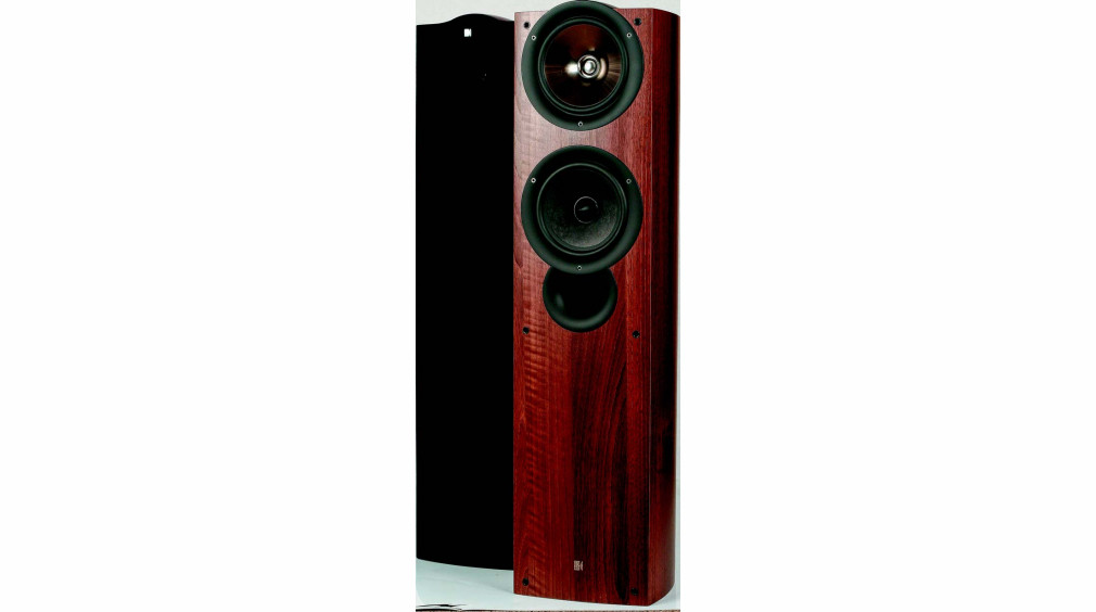

KEF iQ7 wyglądają bardzo schludnie i nowocześnie - zwłaszcza w tej okleinie, w jakiej zostały dostarczone do testu – imitującej orzech. Wreszcie nie czereśnia. Imitującej, bo to tylko sztuczna okleina, a nie naturalny fornir, ale efekt jest doskonały.
Obudowa nie ujawnia śladów łączenia ścianek, a sam jej kształt też jest nadal w poważaniu – boki biegną łukiem i płynnie łączą się ze sobą z tyłu, bez żadnego dodatkowego widocznego zwornika.
Moduł Uni-Q wystaje ponad górną krawędź skrzynki, co dało pretekst do założenia na górną ściankę dodatkowej “czapki”, a ta, chociaż dyskretnie polakierowana na czarno, wcale nie jest plastikowa, ale metalowa, co każdy klient stwierdzi z satysfakcją.
I o to w końcu chodzi, chociaż akustycznych powodów całego przedsięwzięcia z wysunięciem modułu Uni-Q nie ustaliłem. Również głośnik niskotonowy ma towarzystwo – wylotu tunelu bas-refleks, który dopasowuje się kształtem do nadrzędnego, większego pierścienia zakrywającego kosz głośnika.
Te elementy są już plastikowe, ale nie żądajmy zbyt wiele od kolumny za 3600 zł. I tak stara się jak może, i ma wyniki.
Przy takiej staranności trochę zaskakuje brak jakiegokolwiek cokołu - ostatecznie iQ7 bardzo chybotliwe nie są, ale cokół to też dobra okazja do popisu dla projektanta. Albo zabrakło natchnienia, albo już zupełnie pieniędzy w budżecie, na szczęście w dolnej ściance są obsady na kolce, a te na wyposażeniu.

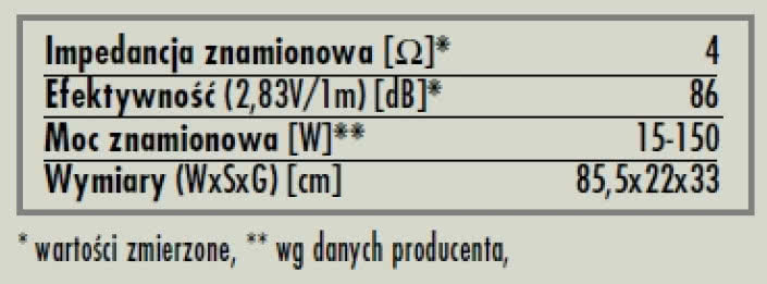

Moc wzmacniacza [W] 15-150
Wymiary [cm] 85,5x22x33
Typ obudowy br - p
Rodzaj głośników W
Efektywność [dB] 86
Impedancja (Ω) 4

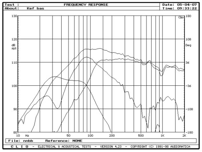

Laboratorium KEF iQ7

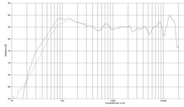

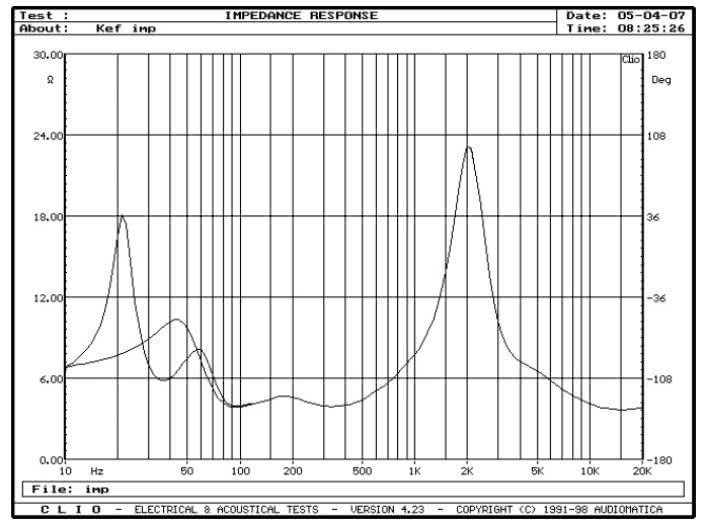

Na wyposażeniu iQ7 jest piankowy korek, którym możemy zamknąć port bas-refleks. Powoduje to zmiany w sposobie promieniowania układu, jak również zmiany w przebiegu charakterystyki impedancji w zakresie niskich tonów – stąd na rys. 1 dwie krzywe. Działający bas-refleks wywołuje dwa wierzchołki (przy ok. 20Hz i 60Hz), obudowę zamkniętą charakteryzuje jeden (w tym przypadku przy ok. 45Hz). W obydwu przypadkach impedancję znamionową określamy jako 4 omy na podstawie minimum widocznego przy 100Hz, którego wartość to 3,5 oma.
Charakterystyka przetwarzania dla aktywnego bas-refleksu leży nieco wyżej praktycznie w całym zakresie “użytecznego” basu, dając też niższą częstotliwość spadku sześciodecybelowego - ok. 45Hz względem średniego poziomu, ok. 55Hz dla obudowy zamkniętej (rys. 2). Niskie tony są tylko minimalnie podkreślone na tle równo prowadzonego zakresu średniotonowego, częstotliwości wysokie są lekko poszarpane – to cecha charakterystyczna dla układów Uni-Q. Zrównoważenie całego przetwarzanego pasma jest jednak bardzo dobre. Już lekkie zejście z osi głównej powoduje wyciszenie wyskoku w najwyższej oktawie, pod kątem 15O uzyskujemy więc najładniejszą charakterystykę (rys. 3).

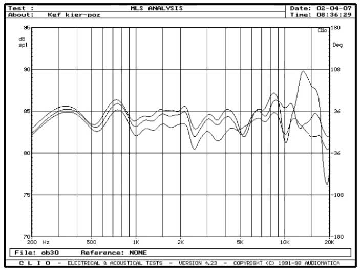

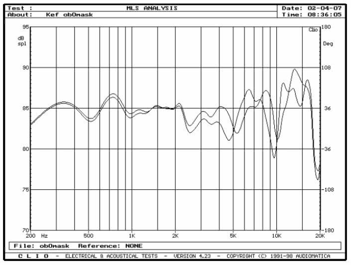

Maskownica zmienia układ górek i dołków w pasmie średnio-wysokotonowym, ale trudno stwierdzić, że pogarsza przebieg charakterystyki, która w tym zakresie i tak nie była idealnie liniowa (rys. 4).
Rys. 5 pozwala na analizę pracy źródeł niskich częstotliwości (przy bas-refleksie otwartym). Charakterystyka głośnika niskotonowego pokazuje odciążenie przy 35Hz (efekt występuje przy częstotliwości rezonansowej obudowy), chociaż charakterystyka promieniowania otworu jest rozciągnięta między 30 a 80Hz. Głośnik niskotonowy jest filtrowany dolnoprzepustowo już od 100Hz, niedaleko powyżej następuje przecięcie jego charakterystyki z nisko filtrowanym głośnikiem średniotonowym. Charakterystyka wypadkowa, biegnąc wysoko powyżej, pokazuje dobrą korelację fazową wszystkich tych źródeł powyżej częstotliwości rezonansowej obudowy. Efektywność wynosi 86dB, niby skromnie, ale wcale nie gorzej niż konkurenci.
