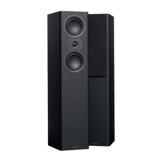

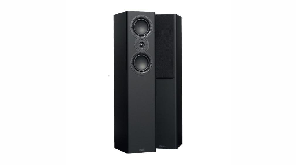

Dwudrożny układ symetryczny z parą 15-tek. Nowoczesny i rozpoznawalny styl Mission, eleganckie detale, bardzo przyjemne wykończenie obudów „aksamitną” folią – czarną i białą – jest też wersja w okleinie drewnopodobnej (orzechowej).

To najniższe kolumny, ale nie tak malutkie, jak AE109 przed miesiącem, i nie tak szczupłe, jak Paradigmy i Pylony. W sumie bryła jest dość poważna, proporcjonalna, nie przyciąga uwagi sylwetką zaskakującą, ale kiedy już ją dostrzeżemy, na pewno spodoba się nam styl, wykonanie i detale. Mission ma ten temat opanowany od dawna.

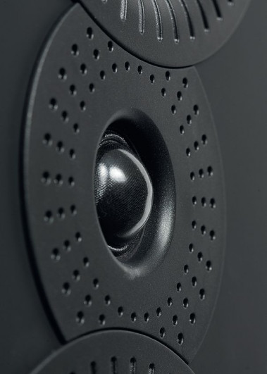

• Po trzecie, wokół wspomnianych przetworników – a dokładnie: wokół górnego zawieszenia – przykrywając kosz i jego mocowanie, założono efektowne pierścienie z promieniście zorientowanymi bruzdami albo z malutkimi wklęśnięciami.

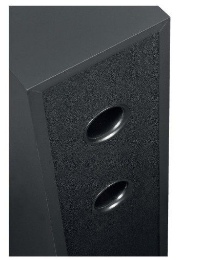

Dwa tunele bas-refleks wyprowadzono ze wspólnej komory obydwu nisko-średniotonowych. Pozwala to na łatwe eksperymenty – zamknięcie dowolnego z nich obniży częstotliwość rezonansową.
Do niedawna w ten sposób nie były ozdobione kolumny najtańszej serii LX, ale w wersji mkII również ten detal stał się ich udziałem. Co więcej, mają wklęśnięcia również wokół wysokotonowego, czego nie zastosowano w wyższych (ale nieco starszych) seriach. Zmodyfi kowano też obudowę, dodając zaokrąglenia przednich pionowych krawędzi.
Front polakierowano, a pozostałe powierzchnie pokryto bardzo przyjemną folią – matową, miękką w dotyku. W ten sposób przygotowano wersje czarną i białą, jest też oklejona folią drewnopodobną (orzechową) z czarnym frontem.

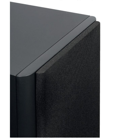

Wyodrębniony front z zaokrąglonymi krawędziami pionowymi to nic nowego, ale ciekawa i przyjemna jest delikatna folia na głównej części obudowy.
Najmniejsza kolumna wolnostojąca w każdej serii powiela też ten sam schemat – dwudrożnego układu symetrycznego (d’Appolito) z parą 15-cm nisko-średniotonowych; producent podaje 13 cm, ale to średnica membrany z zawieszeniem, a my uwzględniamy całkowitą średnicę (kosza).

Przetwornik wysokotonowy to 25-mm kopułka tekstylna (z mikrofibry) z magnesem neodymowym, którego umiarkowane wymiary pozwoliły zmniejszyć odległość między centrami wszystkich przetworników (przysunąć nisko-średniotonowe do wysokotonowego i jednocześnie do siebie), co zawsze jest korzystne, ale szczególnie w układach symetrycznych.

Z tyłu widzimy dwa tunele bas-refl eks ustawione mniej więcej (ale nie dokładnie) na wysokości przetworników nisko- -średniotonowych. Można by pomyśleć, że przygotowano dla nich niezależne komory, ale obydwa pracują w jednej, więc układ bas-refl eks, mimo że "dwutunelowy", jest dostrojony do jednej częstotliwości rezonansowej.
Dwa tunele dają jednak pewną możliwość, o której warto przypomnieć: przestrojenia układu do niższej częstotliwości, a w praktyce – "utemperowania" basu za pomocą zamknięcia jednego z nich.

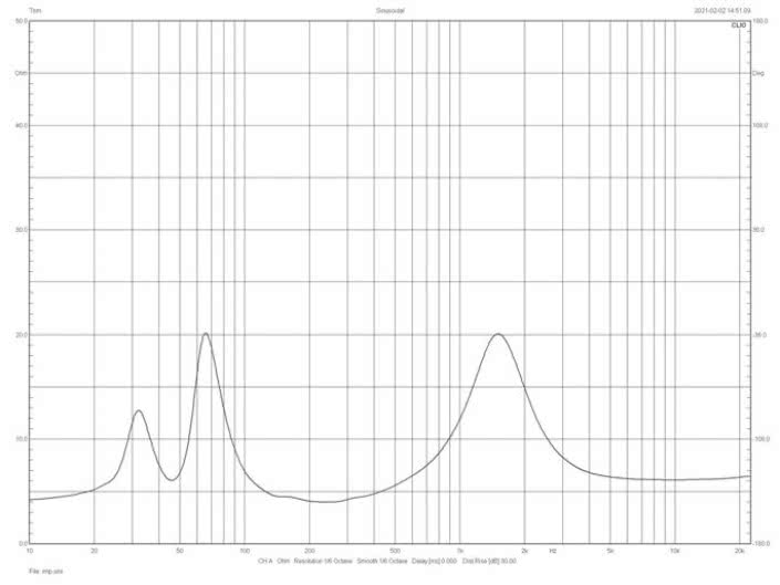

Firmowe dane są dość obszerne i szczegółowe, w dużej mierze dokładne. Dowiadujemy się o minimalnej wartości impedancji – 4,3 Ω, w naszych pomiarach to niemal dokładnie 4 Ω przy ok. 230 Hz.
Taka różnica nie wpływa jednak na fakt, że impedancja znamionowa to 4 Ω, czego producent już nie chce przypieczętować, informując o "8-omowej kompatybilności". Czułość wynosi 88 dB – tylko o 1 dB mniej niż "ofi cjalnie", co jest wynikiem bardzo dobrym dla tak małej konstrukcji, a to dopiero początek dobrych wieści.

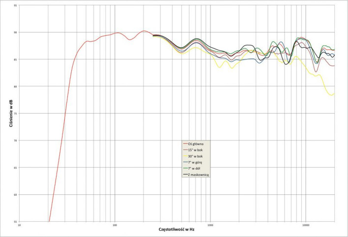

Obiecywane pasmo przenoszenia 45 Hz – 20 kHz, +/-3 dB jest wykonane z nawiązką; takie pasmo utrzymamy w ścieżce +/-2 dB, a przy +/-3 dB możemy zacząć nawet od 35 Hz. Producent podaje spadek -6 dB przy 40 Hz, u nas ten punkt "zszedł" do 34 Hz.
Ale chyba jeszcze ważniejsze jest to, co dzieje się wyżej: udokumentowane już wyrównanie charakterystyki, cieszące oko (i słuch) i będące miłą niespodzianką. Dlaczego niespodzianką?
Po pierwsze, rzadko zdarza się widzieć w pracy układu symetrycznego tak dobrą stabilność charakterystyk w zakresie częstotliwości podziału (i poniżej); oś główną pomiaru ustaliliśmy na wysokości 80 cm, a więc 10 cm powyżej centrum akustycznego (głośnika wysokotonowego), a mimo to nawet pod kątem +7º (w stosunku do osi konstrukcji będzie to kąt prawie dwa razy większy), charakterystyka wygląda doskonale (krzywa niebieska); pod kątem -7º, a de facto blisko osi głównej, jest jeszcze lepsza (krzywa zielona).
Drobne lokalne nierównomierności nie zmieniają bardzo wysokiej oceny, jaką można wystawić konstruktorowi. A po drugie, chyba zmienili konstruktora, bo poprzedni model, LX4, z takim samym układem, miał charakterystyki znacznie słabsze i nie mogły ich poprawić w tak dużym stopniu jakieś nowe detale w przetwornikach i obudowie, lecz zasadnicze przestrojenie filtrów.
