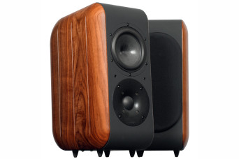

Najtańszy model to obecnie Lynx, kosztujący 5500 zł za parę. Większy monitor to Delphinus, a dwie konstrukcje wolnostojące nazwano Cygnus i Pegasus (to nie ten...).

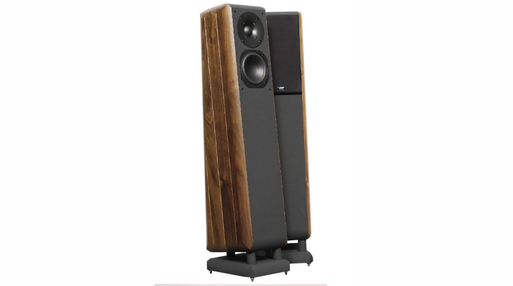

Chario Constellation Cygnus mkII - wykonanie i wzornictwo
Firma powstała w Mediolanie w 1975 roku i wciąż ma tam swoją siedzibę - nie tylko biura, ale i produkcję, więc kto chce omijać "Made in P.R.C.", ma tutaj bezpieczną przystań, co oczywiście producent podkreśla i w co można wierzyć, patrząc na jakość wykonania.
Chociaż trzeba też przyznać, że w Chinach potrafią zrobić już wszystko, co widać też w tym teście. Tyle że nie za miskę ryżu, więc delegowanie tam produkcji nie jest już tak opłacalne, zwłaszcza biorąc pod uwagę pewne straty na prestiżu.
Podobną drogą poszedł też Sonus: zrezygnował z najtańszych serii, aby obecnie chwalić się, że cała produkcja (chociaż czasami oznacza to końcowy montaż) pochodzi z Włoch.
Czytaj również: Czy przetworniki koncentryczne wymagają zwrotnicy do podziału pasma?

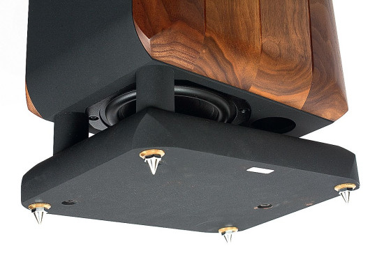

Głośnik niskotonowy razem z tunelami bas-refleks zainstalowano w dolnej ściance – to częste rozwiązanie w kolumnach Chario, a gdy w układach dwudrożnych nie ma tam głośnika, jest przynajmniej otwór.
W przypadku Sonusa nie wyklucza to nowych pomysłów wzorniczych i materiałów, w przypadku Chario – przynajmniej obecnie – przejawia się to w utrzymaniu dawnego stylu i technologii, z wykorzystaniem na szeroką skalę litego drewna, a nie tylko naturalnego forniru (kładzionego pasmami z intarsjami w sposób sugerujący złożenie obudowy z klepek – sposób Sonusa). Drewno to orzech włoski, ciemniejszy niż bardziej popularny orzech amerykański, obecnie szeroko stosowany.
Użycie litego drewna, zwłaszcza w dużych kolumnach, składanych z długich elementów, jest trudniejsze, niż się to wydaje wielu amatorom próbującym samodzielnie wykonać takie cuda.
Kolumna musi być szczelna, nie ma więc tutaj miejsca na dylatacje, dzięki którym drewno mogłoby "pracować" nie wywołując naprężeń. Drewno musi być odpowiedniego gatunku, wyselekcjonowane, sezonowane, elementy połączone w przemyślany sposób, z użyciem specjalnych klejów. To już robota dla najlepszych stolarzy.
Chario opisuje ten proces dokładnie: drewno pochodzi ze sprawdzonych plantacji leśnych w północnych Włoszech, ścinane są drzewa mające co najmniej 20 lat, sezonowanie trwa sześć miesięcy, z czego trzy miesiące na wolnym powietrzu, aż do ustalenia optymalnej i stabilnej wilgotności. Potem drewno cięte jest na klepki, obrabiane i na końcu łączone w niezawodny sposób.
Z litego orzecha wykonane są w Cygnusach (i wszystkich konstrukcjach Constellation) boczne ścianki, a pozostałe – z HDF-u polakierowanego na czarny mat o delikatnej strukturze.
Chario nie przypisuje zastosowaniu drewna jakichś nadzwyczajnych zalet akustycznych (przynajmniej nie trafiłem na taką argumentację), ma ono cieszyć nasze oczy.

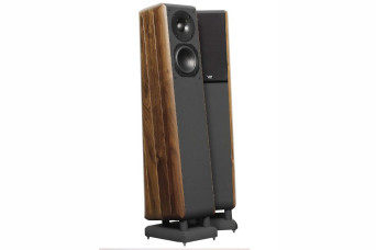

Forma i wykonanie Cygnusów łączą włoską klasykę i nowoczesność, masywność i dawną "meblowość" (dzisiaj w takim stylu już niespotykaną) ze współczesną, uniwersalną dyskrecją - nie ma tutaj zbyt wielu dodatków i blichtru, z przyjemnością oglądamy i dotykamy proporcjonalną sylwetkę i staranne wyprofilowania.
Obudowa kolumn Chario Constellation Cygnus mkII jest pochylona do tyłu za pomocą różnej długości tulei łączących ją z cokołem - z przodu mają one 4 cm, z tyłu - 2 cm, a gdyby były tej samej wielkości, przednia ścianka "złapałaby" pion, a tylna go straciła i pochyliła się do przodu. W widoku z boku sama obudowa jest więc trapezem prostokątnym, co łatwo dostrzec w układzie klepek.
Do tej klasy i współczesnych trendów trochę nie pasuje mocowanie maskownicy na tradycyjne kołki (zamiast na ukryte magnesy), ponadto jej wewnętrzne krawędzie nie są wyprofilowane, więc powodują odbicia i wyraźne zakłócenia na charakterystyce.
Czytaj również: Czy obudowa z membraną bierną to obudowa zamknięta?
W wersji MKII gniazdo umieszczono typowo (dla większości kolumn) – nisko (wcześniej było wysoko), montując zaciski (tym razem w całości metalowe, wcześniej z plastikowymi zakrętkami) na panelu licującym z płaszczyzną ścianki (wcześniej w jej zagłębieniu).

Nóżki z przodu są dwa razy wyższe niż z tyłu, co tworzy swobodniejsze ujście dla fal niskich częstotliwości i pochyla obudowę do tyłu.

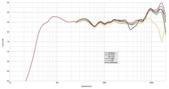

Swoją prezentację Cygnusa mkII producent rozpoczyna od wskazania, że dzięki zastosowaniu drugiej 15-tki w roli subwoofera, pasmo przenoszenia rozciąga się już od 50 Hz.
To duży postęp, gdy porówna się to z częstotliwością graniczną małego Lynxa, wyposażonego w jedną 15-tkę, a wynoszącą 67 Hz. Również dla ogólnie konstrukcji z dwoma 15-tkami taki rezultat jest zupełnie przyzwoity, jednak wobec hasła "subwoofer", w ocenie wielu zainteresowanych może wydawać się słaby - co to za subwoofer, który schodzi tylko do 50 Hz?
Chario wpadło we własne sidła nazwania subwooferem głośnika niskotonowego układu trójdrożnego. Do niskich częstotliwości jeszcze wrócimy i to na dłużej, teraz spójrzmy na całą charakterystykę, która według producenta powinna zmieścić się w ścieżce +/-3 dB w zakresie 50 Hz - 20 kHz.
Jest z tym kłopot nietypowy - z tej ścieżki wychodzi wzmocnienie najwyższych częstotliwości, a gdyby nie ono, to od 45 Hz do 7 kHz utrzymujemy się nawet w +/-2 dB, i to na wszystkich osiach. Bardzo dobrą zbieżnością wszystkich (zmierzonych, a więc w zakresie 30º w poziomie i +/-7º w pionie) charakterystyk procentuje zastosowanie bardzo niskiej częstotliwości podziału (1,5 kHz), co związało się u podstaw projektowania z koniecznością powiększenia kopułki wysokotonowej.
To z kolei mogło rodzić obawy, że pojawi się problem z najwyższymi częstotliwościami, ale zupełnie inny niż ich wyeksponowanie - że będą opadać zbyt wcześnie, nawet już powyżej 10 kHz. Charakterystyka opada niemal pionowo niedaleko przed 20 kHz, ale jej dociągnięcie do 17 kHz to duży sukces Chario i jej 38 mm kopułki.
Ewentualnie martwić możemy się o nadmiar "góry", a nie o jej obcięcie, jednak umiarkowany poziom aż do 7 kHz zabezpiecza przed wyraźnym rozjaśnieniem. Duża kopułka (i jej tubowe wyprofilowanie) zdradzają wreszcie swój ograniczający wpływ w dziedzinie charakterystyk kierunkowych, pod kątem 30O spadek jest już duży (chociaż pod kątem 15º jeszcze niewielki), więc jest szansa na optymalne uspokojenie góry pod kątem ok. 20º - kolumny należy "niedokładnie" skręcić w stronę miejsca odsłuchowego.
Jego wysokość nie będzie miała dużego znaczenia, ale warto zwrócić uwagę na pewien szczegół. Oś pomiaru ustaliliśmy na wysokości 80 cm, a więc o 10 cm niżej niż zwykle, wyprowadzając ją pomiędzy przetwornikiem nisko-średniotonowym a wysokotonowym.
Charakterystyka o nieco wyższym poziomie pojawia się pod kątem +7º, co przekłada się na wysokość miejsca pomiarowego (odsłuchowego) nawet wyższą niż standardowe 90 cm; wygląda na to, że kolumny nie musiałyby zostać pochylone, aby w normalnych warunkach zapewnić dobrą charakterystykę, jednak zmiany są tak małe (charakterystyka z osi -7º też leży bardzo blisko), że nie ma sensu silić się na jakieś modyfi kacje "pionizujące" kolumnę... no chyba, że tak będzie się nam bardziej podobać.
Maskownicę do "poważnych" odsłuchów trzeba zdjąć, ponieważ wywołuje wyraźne osłabienie przy ok. 4 kHz, defekt spodziewany przy jej dość znacznej grubości (1 cm) i braku sfazowania wewnętrznych krawędzi, mających tutaj większe znaczenie niż zewnętrzne (elegancko zaokrąglone). Spadek -6 dB w zakresie niskich częstotliwości (względem poziom średniego) odczytujemy przy 40 Hz, jest więc lepiej niż zapowiada producent, chociaż jeszcze nie "subwooferowo".
Czułość zgodnie z danymi firmowymi wynosi 87 dB. Producent rzetelnie informuje również o impedancji znamionowej, co jak wiemy zdarza się rzadziej niż częściej w przypadku kolumn 4-omowych. 3-omowe minimum notujemy przy 100 Hz, a przy 330 Hz nieco wyższe od 3 omów, to w sumie obciążenie dość wymagające, ale jeszcze nie "prądożerne", do normalnych wzmacniaczy tranzystorowych.
Dość zaskakująca jest umiarkowana moc znamionowa – tylko 80 W, co znajdzie swoje wyjaśnienie w dokładniejszych badaniach sposobu pracy sekcji niskotonowej. Okazuje się bowiem, że w moc w zakresie najniższych częstotliwości przyjmuje tylko jedna 15-tka.

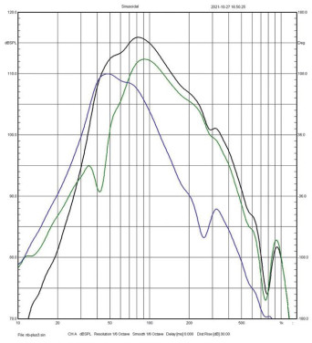

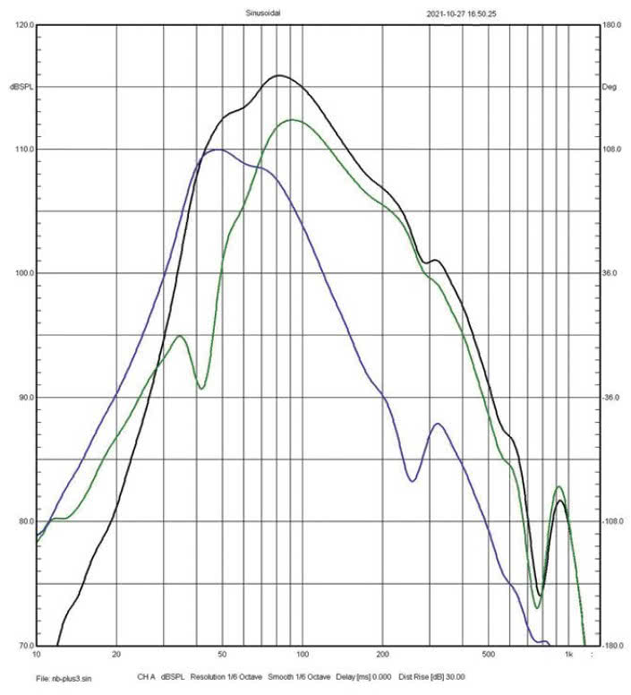

Na pomiarach w polu bliskim zobaczymy, jak charakterystyki poszczególnych źródeł niskich częstotliwości składają się na charakterystykę wypadkową w tym zakresie. Uwaga – charakterystyki zmierzone tą metodą są prawidłowe tylko do ok. 300 Hz. Przypomnijmy, że głośnik niskotonowy ("subwoofer" znajdujący się na dole, krzywa czarna) pracuje w bas-refleksie, a głośnik średniotonowy (krzywa zielona) – w obudowie zamkniętej.

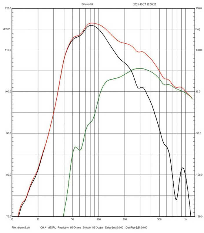

Charakterystyki tych sekcji i ich złożenie (krzywa czerwona) widać na rys. 3. To nam wiele wyjaśnia... Znacznie wyższy poziom z "subwoofera" wynika aż z trzech czynników, z których trzeci będzie najbardziej zaskakujący. Po pierwsze, przewagę daje mu praca w bas-refl eksie (który dokładniej prześledzimy dalej); po drugie, ustawienie bezpośrednio nad podłogą, które daje wzmocnienie.
Po trzecie, charakterystyka zielona wyraźnie wskazuje, że jest ona filtrowana górnoprzepustowo; nisko, ale jednak – opada z nachyleniem ponad 12 dB/okt. już poniżej 120 Hz, a poniżej 45 Hz (prawdopodobnie częstotliwość rezonansowa samego głośnika) zwiększa się do ok. 24 dB – dodaje się naturalne zbocze głośnika w obudowie zamkniętej do filtrowania, prawdopodobnie też 2. rzędu.
Obydwie sekcje współpracują w zgodnych fazach w szerokim zakresie, charakterystyka wypadkowa przechodzi 6 dB ponad ich przecięciem (przy 220 Hz, trochę wyżej niż podawane przez producenta 170 Hz) i wszędzie leży powyżej składowych.
Teraz na rys. 4. obejrzyjmy charakterystyki samej sekcji "subwoofera" (a faktycznie jedynego niskotonowego...) – układ rezonansowy jest strojony do 42 Hz (minimum na zielonej charakterystyce samego głośnika), w tych okolicach pojawia się też szczyt ciśnienia z otworów (wysoki, bliski szczytowi ciśnienia z głośnika). Przy ok. 320 Hz słaby (na szczęście) lokalny rezonans – pewnie fali stojącej w komorze bas-refleks.
Oczywiście są zachowane wszystkie relacje fazowe typowe dla bas-refleksu, dlatego charakterystyka wypadkowa (ale tylko tej sekcji, czarna, przeniesiona na rys. 3.) opada stromo poniżej częstotliwości rezonansowej bas-refleksu, a powyżej biegnie ponad charakterystykami składowymi.

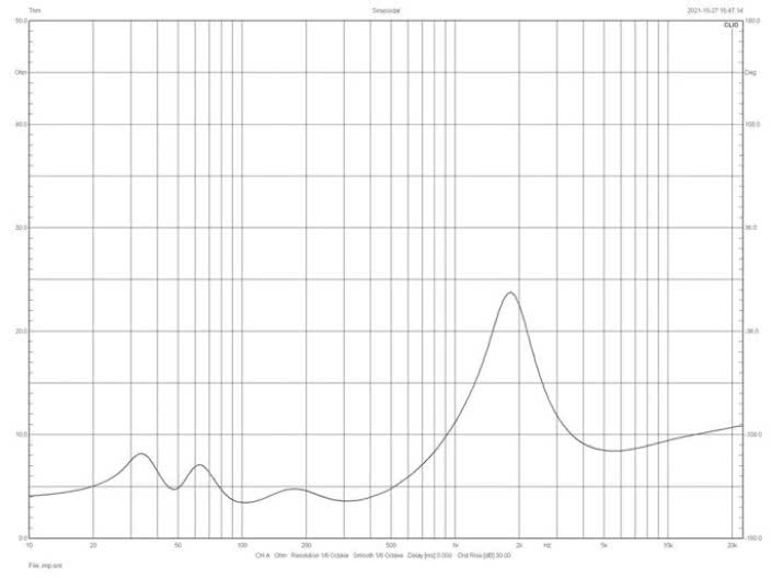

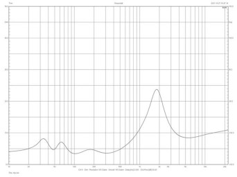

Wróćmy jeszcze do impedancji pod kątem ustalonego już filtrowania obydwu 15-tek. Minimum na samym skraju pasma ma wartość 4 Ω, a więc głośnik niskotonowy jest 4-omowy; minimum przy 300 Hz ma ok. 3,5 Ω, a więc głośnik średniotonowy też jest 4-omowy.
Prawdopodobnie są to takie same przetworniki, na takiej bazie nie można było przygotować kolumny dwuipółdrożnej (bo impedancja w zakresie niskich częstotliwości spadłaby do ok. 2 Ω).
