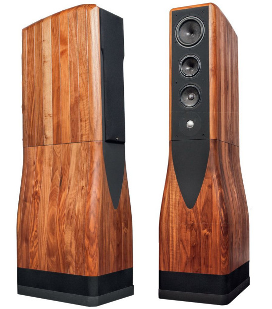

Kolumny Chario Serendipity
Chario Serendipity

Chario Serendipity - obudowa

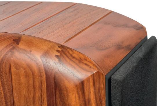

Samym swoim wyglądem nie tylko przekonują, iż mamy do czynienia z mistrzowskim wykonaniem takiej formy, ale zaostrzają apetyt, mogą skłonić do myślenia o zakupie Chario Serendipity nawet osoby, które w takim stylu nigdy nie gustowały i teoretycznie nie pasuje on do ich nowoczesnego (czy jakiegokolwiek innego) wnętrza. W każdych warunkach byłoby co podziwiać i czym się chwalić; o ile wiele high-endowych urządzeń, może i wartych swojej ceny, nie od razu o tym przekonuje i pozostawi laików obojętnymi, o tyle Serendipity natychmiast tłumaczy swoją cenę.
Obudowa hario Serendipity wygląda na złożoną (z klepek) z litego drewna, jednak jest taką tylko częściowo. W jedny z poprzednich numerów komentowałem wykonanie obudowy - w całości złożonej z klepek, chociaż znacznie mniejszej - w modelu Jolly, czeskiej firmy Xavian (nota bene mającej właściciela pochodzącego z Włoch), a także trudności, z jakimi wiąże się taki pomysł. Może jednak firma tak doświadczona i dysponująca potężnym zapleczem stolarskim, jak Chario, jest w stanie podołać wszystkim trudnościom?
Ale czy wypada odmawiać podobnych możliwości firmie Xavian, której stolarnia też jest niczego sobie? Nowe światło na tę sytuację rzuca samo objaśnienie metod i celów przedstawione przez Chario. Wynika z niego, że za surowiec najlepszy akustycznie - na obudowy głośnikowe, a nie instrumenty muzyczne - wcale nie zostaje uznane lite drewno, lecz materiał o strukturze izotropowej, odprowadzającej energię we wszystkich kierunkach dzięki swobodnemu ułożeniu włókien (drzewnych)...
Jak to rozszyfrować? Np. jako zastosowanie... płyty wiórowej, albo nawet paździerzowej, ewentualnie MDF i HDF. Natomiast zadaniem litego drewna (znowu według opinii producenta), przy zastosowaniu odpowiednich połączeń, jest nadanie całej konstrukcji większej sztywności. Nie ma więc tutaj żadnej argumentacji o "muzycznych" predyspozycjach litego drewna, lecz podejście techniczne: drewno to odpowiedni budulec, przynajmniej dla części elementów, ze względu na właściwości mechaniczne.
Z klepek litego drewna wykonano więc częściowo ścianki boczne i górną, natomiast front, tył i wewnętrzne wzmocnienia przygotowano z HDF-u. Jest ich bardzo wiele, zwłaszcza w sekcji subniskotonowej, gdzie do wytłumienia jest duża energia; w pozostałej części pełnią one równocześnie funkcję przegród tworzących niezależne komory głośników pracujących w różnych podzakresach.
Cała konstrukcja jest zresztą podzielona na dwie, mniej więcej podobnej wysokości części: w dolnej pracuje sekcja subniskotonowa, w górnej - pozostałe cztery przetworniki. Opisywanie szczegółów kształtu nie ma sensu - wszystko widać na zdjęciach.

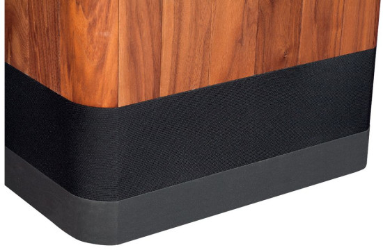

Tak dyskretnie, jak to tylko możliwe, przez obleczony materiałem cokół wydostaje się ciśnienie z głośników subniskotonowych i ich bas-refleksu.

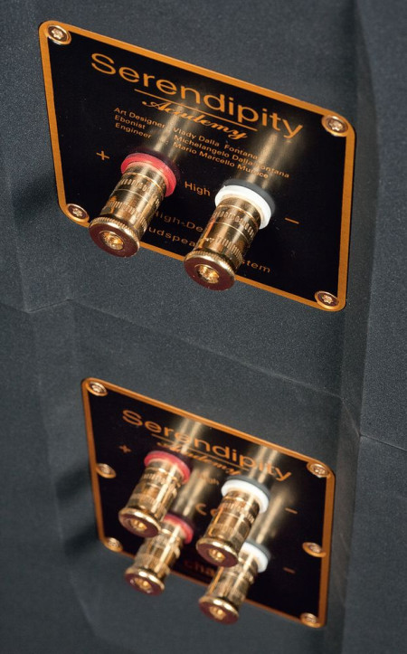

Ze względu na podział całej konstrukcji na dwa moduły, przygotowano nietypowy schemat podłączenia. W dolnym module (subniskotonowym) zainstalowano dwie pary zacisków; jedna z nich służy tylko do "przerzucenia" sygnału do pary zacisków w module górnym, gdy kolumnę łączymy z jednym wzmacniaczem (jednym kablem). W systemie bi-amping (lub bi-wiring) podział jest oczywisty - niezależnie podłączamy moduł subniskotonowy i moduł wszystkich pozostałych sekcji (jedna para zacisków na dole pozostaje wolna).

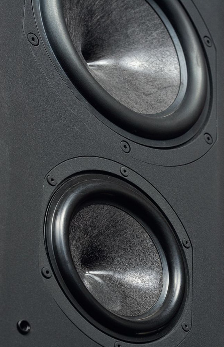

Kolejnym specyficznym rozwiązaniem, mającym nadal związek z kontrolą odbić, jest konfiguracja głośników w zakresie niskotonowym. Sekcja, którą producent określa mianem "sub", jest umieszczona na samym dole konstrukcji; nie chodzi tu o jej inne szczególne cechy (o których później), ale o sam fakt, że źródło promieniowania znajduje się tuż nad podłogą (widzimy tylko zasłonięte "okna" cokołu, z przodu i po bokach). Z kolei głośnik niskotonowy został od podłogi maksymalnie odsunięty i zainstalowany na samej górze przedniej ścianki (kolumna ma wysokość 160 cm).

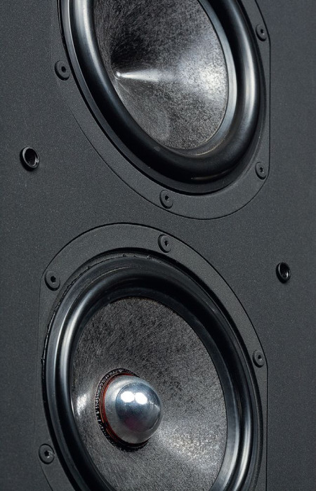

17-cm głośnik niskotonowy (na górze) i 13-cm głośnik „dolnego środka” mają podobne profile i materiały membran, wykonanych z pianki Rohacell. "Stożek" (a dokładnie – powierzchnia o profi lu wykładniczym) biegnie aż do samego wierzchołka, cewka drgająca jest mocowana w "dowolnym" miejscu. Co jednak ciekawe, taki profi l nie został uznany za absolutnie uniwersalny...
17-cm głośnik niskotonowy (na górze) i 13-cm głośnik "dolnego środka” mają podobne profile i materiały membran, wykonanych z pianki Rohacell. "Stożek" (a dokładnie – powierzchnia o profi lu wykładniczym) biegnie aż do samego wierzchołka, cewka drgająca jest mocowana w "dowolnym" miejscu. Co jednak ciekawe, taki profi l nie został uznany za absolutnie uniwersalny...

Para głośników średniotonowych pracuje w różnych podzakresach; głośnik "dolnego środka" (w układzie "odwróconym" znajduje się wyżej) ma membranę typu "full-apex", głośnik pracujący w szerszym podzakresie (aż do podziału z wysokotonowym) ma korektor fazy, prawdopodobnie poprawiający charakterystykę w zakresie "wyższego środka".

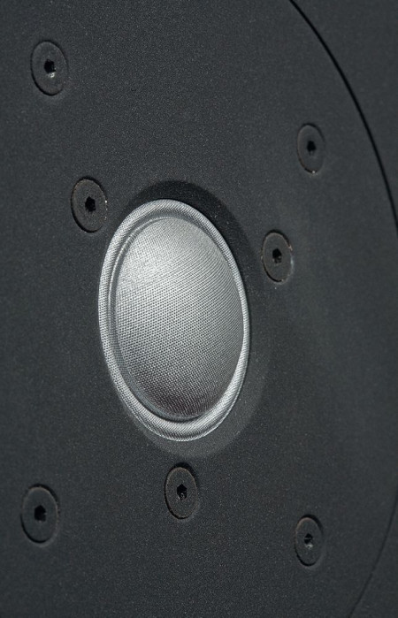

Kopułka wysokotonowa jest nietypowa co najmniej z dwóch powodów – po pierwsze, jej materiał to połączenie tekstylnej "bazy" i warstwy aluminiowej; po drugie, jej 32-mm średnica pozwala na uzyskanie większej wytrzymałości, a przez to - ustalenie łagodnego fi ltrowania i niskiej częstotliwości podziału (poniżej 2 kHz).
Kopułka wysokotonowa jest nietypowa co najmniej z dwóch powodów - po pierwsze, jej materiał to połączenie tekstylnej "bazy" i warstwy aluminiowej; po drugie, jej 32-mm średnica pozwala na uzyskanie większej wytrzymałości, a przez to - ustalenie łagodnego fi ltrowania i niskiej częstotliwości podziału (poniżej 2 kHz).

Głośniki średniotonowe i niskotonowy mają membrany z pianki Rohacell, lekkiej i bardzo sztywnej. Profile membran głośnika niskotonowego i głośnika "dolnego środka" są szczególne - wykładnicze, jak w wielu głośnikach, ale kontynuowane aż do samego wierzchołka, bez żadnej dodatkowej nakładki ani korektora fazy (producent nazywa to full-apex - "pełny wierzchołek").
Korektor fazy pojawia się w głównym głośniku średniotonowym, natomiast kopułka wysokotonowa ma nietypową, większą niż standardowa (jednocalowa), średnicę (32 mm) i jest z materiału o firmowej nazwie Silversoft (baza tekstylna, ale powleczona warstwą aluminium).
