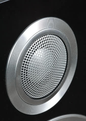

Chociaż nie jest on - we właściwy dla najlepszych konstrukcji B&W sposób - zamontowany autonomicznie na górnej ściance zasadniczej obudowy, to przynajmniej jedną zaletę takiego rozwiązania udało się przenieść do konwencjonalnej aranżacji - głośnik wysokotonowy jest teraz izolowany od wibracji obudowy za pomocą ringu ze specjalnego żelu tłumiącego drgania.
Nie jest to pomysł zupełnie oryginalny (stosuje go kilku innych producentów), ale na pewno wartościowy i "dający punkty" nowej serii S2. Inna jest sama kopułka ("double dome").
Modyfikacja polega na wzmocnieniu zewnętrznej części aluminiowej kopułki (przy jej łączeniu z zawieszeniem, od wewnętrznej strony) cienkim pierścieniem (też aluminiowym), co poprawia właściwości mechaniczne układu drgającego. Dosłownie nie jest to podwójna kopułka, ale gdyby nazwali ją "ring dome", to przecież kojarzyłaby się ze zupełnie innym typem membrany.

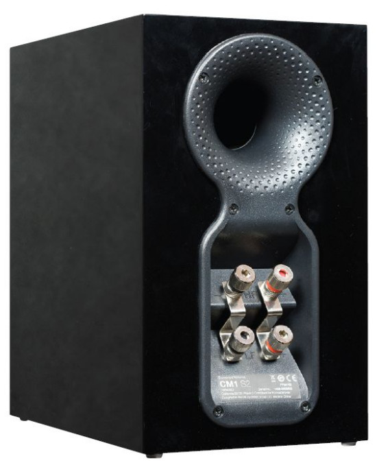

Tylna ścianka nowych CM1 S2 wygląda dokładnie tak jak poprzednio - zajmuje ją firmowy moduł terminala przyłączeniowego połączonego z dużym profilem wylotu bas-refleks.

Z kolei przed samą kopułką dodano siateczkę, której nie możemy zdjąć sami - w ten sposób nie próbowano jednak CM-ów uczynić piękniejszymi, lecz rozwiązano problem mechanicznych uszkodzeń, jakie wcześniej zbyt często występowały w przypadku odkrytej kopułki (zwłaszcza w sklepach).

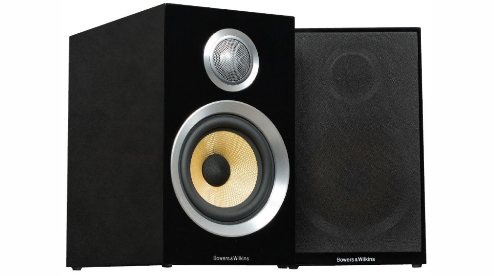

Główna maskownica, bardzo cienka (nie powinna zaburzać promieniowania), trzymana przez magnesy, zasłania prawie całą powierzchnię przedniej ścianki, odsłaniając tylko na dole wąski fragment, na którym pojawia się logo firmy (od kilku lat jest to tylko i wyłącznie pełna nazwa Bowers & Wilkins, oficjalnie w żadnym przypadku B&W, chociaż sami posługujemy się w tekstach tym zrozumiałym dla wszystkich skrótem).
Dostępne są trzy wersje kolorystyczne - dwie lakierowane (czarny na wysoki połysk, biały satynowy) oraz jedna fornirowana (rosenut - tradycyjny dla B&W). Prosta, ale idealnie spasowana i wykończona, proporcjonalna skrzyneczka małego monitora.

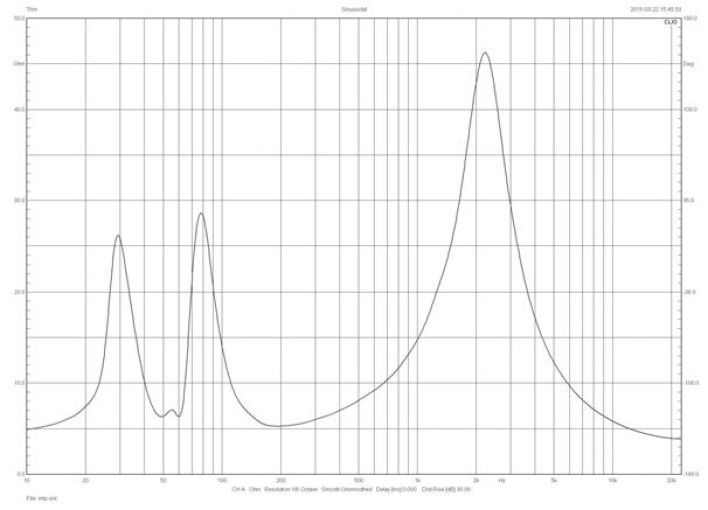

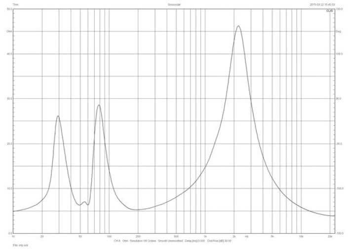

6-omową impedancję znamionową można objaśnić jako dobry kompromis - nie zmęczy ona żadnego wzmacniacza ani amplitunera, a w większości przypadków pozwoli ściągnąć trochę więcej mocy niż impedancja 8-omowa. Do określenia 6-omowej impedancji znamionowej upoważnia 5-omowe minimum przy 200 Hz.

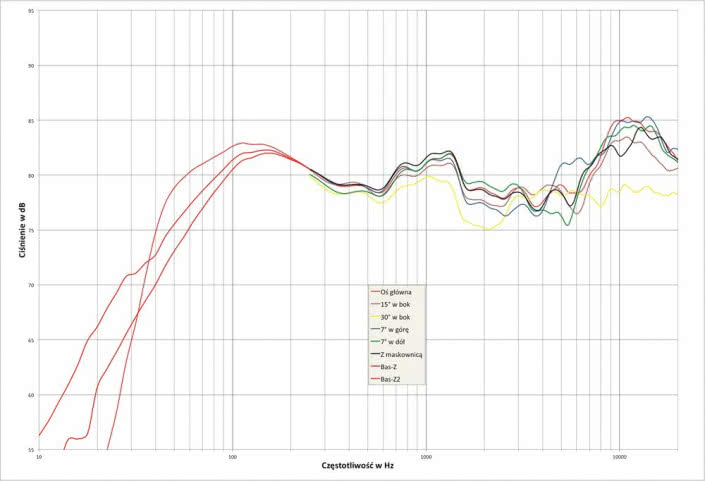

Przy bas-refleksie pracującym spadek -6 dB (względem poziomu średniego) widzimy przy 40 Hz; sam producent nie docenia SM1 S2 w tym względzie, wiążąc spadek -6 dB z częstotliwością 45 Hz (gdzie my widzimy spadek tylko 3 dB); jednocześnie podaje pasmo 50 Hz - 28 kHz w ścieżce +/-3 dB (nie ma w tym żadnej sprzeczności), co jest spełnione "na styk", bowiem między poziomem w zakresie 2-5 kHz a poziomem w zakresie 10-15 kHz występuje 6-decybelowa różnica.
Porównanie charakterystyk poprzednich CM1 i obecnych CM1 S2 (w obydwu przypadkach wyniki z naszego laboratorium) nie wskazuje, aby głównym celem działania konstruktorów było poprawienie liniowości charakterystyki na osi głównej (oryginalnej konstrukcji), ale zmniejszono jej osłabienie przy częstotliwości podziału, jakie występowało poza osią główną.
Wraz z CM1 S2 mocniej wyeksponowano najwyższe tony, a w mniejszym stopniu niskie (za to zostały lepiej rozciągnięte). Dodatkowe krzywe w tym zakresie (wcześniej, ale łagodnie opadające) odnoszą się do systemu częściowo lub całkowicie tłumionego (firmowymi zatyczkami). Tym razem nawet w takiej sytuacji rozciągnięcie basu pozostaje całkiem dobre.
