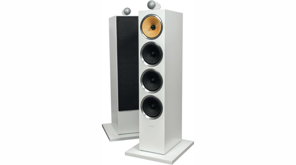

Bowers & Wilkins CM10 S2 - układ głośnikowy
Od strony układu głośnikowego to konstrukcja bardzo zaawansowana, nafaszerowana wysokiej jakości przetwornikami, jak żadna inna w tym teście (ostatecznie ma ich najwięcej i na pewno nie gorszych niż konkurenci).

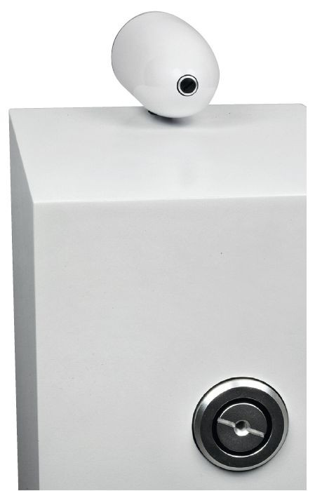

Smaczkiem - jednak bardzo ważnym w strategii B&W - jest głośnik wysokotonowy wyprowadzony z samej obudowy, posadowiony na jej górnej ściance - nie jest to oczywiście nowy wynalazek, lecz rozwiązanie, które w serii CM pojawiło się dopiero wraz z modelem CM10; jego rolę jako "samca alfa" określa też zastosowanie aż trzech głośników niskotonowych.

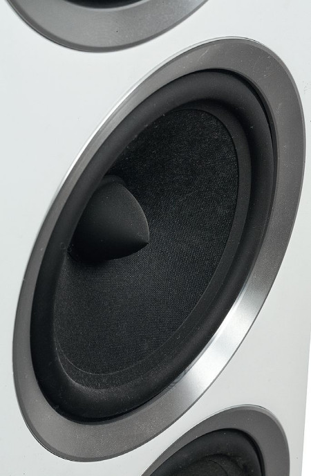

W przypadku głośnika niskotonowego to, co wygląda na korektor fazy, jest częścią membrany. Teoretycznie membrana zostałaby jeszcze lepiej usztywniona dużą nakładką przeciwpyłową, ale i taki element stabilizuje obwód cewki. Membrana jest mieszanką włókien celulozowych i kewlarowych, jednak nie ma struktury plecionki (jak membrana głośnika średniotonowego), lecz jest typową dla membran celulozowych "pulpą" Zawieszenie jest konwencjonalne - z gumowej fałdy o profilu półokręgu. Różne wynalazki w tej dziedzinie, wprowadzane przez niektórych producentów, nie robią na takich wygach, jak B&W, wielkiego wrażenia - i słusznie.

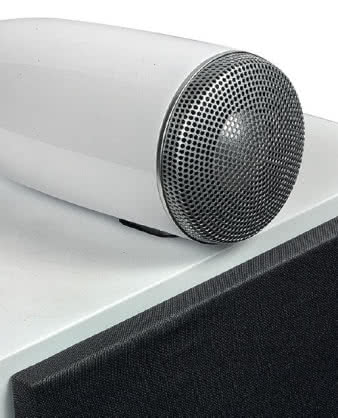

Głośnik wysokotonowy też jest zamocowany elastycznie, ponadto jego wystawienie ponad obudowę poprawia rozpraszanie - mniejsza jest powierzchnia odbijająca, fale mogą swobodniej opływać jego własną, wydłużoną puszkę, tworzącą jednocześnie większą niż zwykle objętość wytłumiającą falę od tylnej strony kopułki.
Kopułka jest aluminiowa, w generacji S2 z dodatkowym pierścieniem (niewidocznym z zewnątrz; wzmacnia membranę przy zawieszeniu) i ażurową osłonką założoną na stałe - producent zapewnia, że została dopracowana tak starannie, aby nie wpływać (negatywnie) na charakterystykę, jednak jej obecność nie jest dyktowana celami akustycznymi, lecz użytkowymi - chodzi o jej zabezpieczenie kopułki przed uszkodzeniem mechanicznym (mówiąc wprost - wsadzeniem palca), co było nagminne w poprzedniej serii. Trochę szkoda, bo bez siateczki kopułka wyglądała ładniej, ale rozumiem: eksperyment się nie udał, sami jesteśmy sobie winni (gówno chłopu nie zegarek).
We wszystkich modelach serii S2 osłonka przed kopułką wysokotonową (aluminiową) jest założona na stałe – uszkodzenia głośników w salonach sprzedaży były nagminne, a i w domach użytkowników zdarzały się zbyt często. Zaprojektowano ją jednak starannie i jej wpływ na charakterystyki jest bardzo niewielki. Głośnik wysokotonowy jest podłączony przez filtr 1. rzędu - proste filtry są jednak w praktyce najtrudniejsze do takiego zaprojektowania, które zapewnia zarówno wyrównany przebieg charakterystyki, jak i bezpieczeństwo głośnika obciążonego znacznie bardziej niż przy filtrach wyższego rzędu. To jednak rozwiązanie, które B&W stosuje konsekwentnie już od wielu lat w większości swoich konstrukcji.

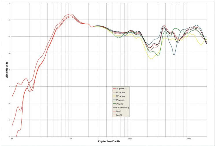

W rubryce "rozpraszanie" podano, że w zakresie kątów 10 st. w płaszczyźnie pionowej i 60 st. w płaszczyźnie poziomej charakterystyka przetwarzania jest utrzymywana w dwudecybelowej ścieżce (+/-2 dB) względem charakterystyki referencyjnej (z osi głównej).
Nasze pomiary nie potwierdzają uzyskania tak wyśmienitych rezultatów, bowiem już pod kątem 7 st. w płaszczyźnie pionowej (zarówno w dół, jak i w górę) odchyłki od charakterystyki z osi głównej wynoszą odpowiednio 3 dB (przy 3 kHz, krzywa zielona) i 6 dB (przy 6,5 kHz, krzywa niebieska), a już pod kątem 30 st. w płaszczyźnie poziomej - 3 dB (zakres 2-3 kHz, okolice 15 kHz, krzywa żółta).
Nie są to jednak wyniki słabe, wziąwszy pod uwagę trudną sytuację, jaką stwarza zastosowanie filtrów pierwszego rzędu i drugiego rzędu (wysokotonowy/średniotonowy), przy podziale 4 kHz (wg danych firmowych), stąd również charakterystyka na osi głównej nie jest idealna.
Szeroki zakres współpracy głośników i nierówności na ich indywidualnych charakterystykach, zwłaszcza na charakterystyce średniotonowego w tym zakresie, a także relacje fazowe zmieniające się wraz z kątem w płaszczyźnie pionowej, powodują mały "bałagan", który jednak nie wymyka się zupełnie spod kontroli i z ram ogólnego zrównoważenia - charakterystykę w zakresie 200 Hz - 20 kHz, z osi głównej, możemy zmieścić w ścieżce +/-3 dB, a z osi +/-7 st. - w ścieżce +/-4 dB.
Najlepiej ustawić się na osi głównej, a więc usiąść tak, aby uszy były na wysokości ok. 90 cm, i skręcić kolumny w stronę miejsca odsłuchowego przynajmniej tak, aby kąt między osią główną a prostą łączącą nas z głośnikiem nie był większy od 15 st. (pod kątem 30 st. widać już głębokie osłabienie w zakresie 1,5-3,5 kHz).
Według informacji firmowych, na osi głównej, w ścieżce +/-3 dB, powinniśmy się utrzymać w pasmie 45 Hz - 28 kHz, jednak w naszych pomiarach wychodzimy z niej w zakresie 60-200 Hz - bas jest trochę wyeksponowany, czego można się spodziewać po pracy trzech niskotonowych.
Analiza pracy w zakresie niskotonowym uwzględnia trzy opcje strojenia - z otworem swobodnie pracującym, z pierścieniem zwężającym/tłumiącym i zatyczką zmieniającą obudowę praktycznie w system zamknięty. Różnice między charakterystykami są jednak niewielkie, co na pierwszy rzut oka wygląda zaskakująco, ale da się wyjaśnić - nawet przy otworze swobodnie pracującym układ jest strojony bardzo nisko (do ok. 25 Hz), co wcale nie przekłada się na efektowne rozciągniecie charakterystyki, lecz na ukształtowanie charakterystyki podobnej, jak przy obudowie zamkniętej (dobroć układu jest niska, dzięki bardzo silnym układom magnetycznym, a strojenie obudowy niskie). Odpowiedź impulsowa z takiego strojenia powinna być wyśmienita, chociaż spadek -6 dB (względem poziomu średniego) odczytujemy dość wysoko - przy ok. 40 Hz.
Średnia czułość w całym pasmie to 88 dB, producent podaje 90 dB, ale być może "ma na myśli" (nie deklaruje tego jasno) pomiar w warunkach półprzestrzeni, podczas gdy my standaryzujemy do warunków przestrzeni otwartej.

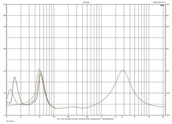

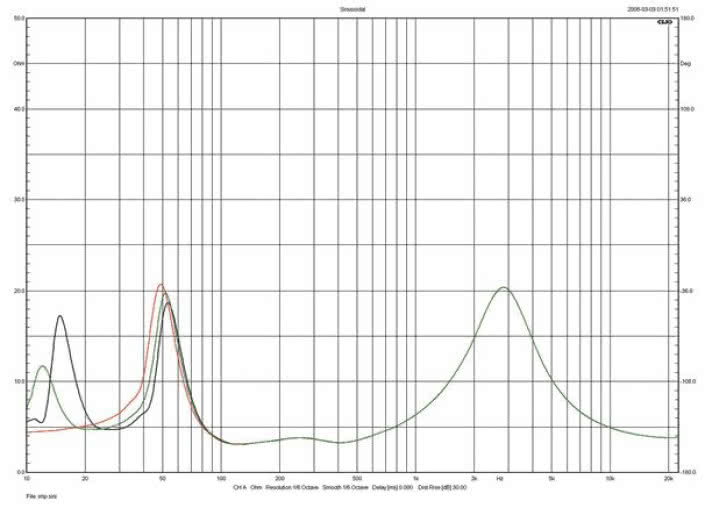

Zmiany strojenia odbijają się na przebiegu impedancji, w przypadku podstawowej opcji widać dwa wierzchołki mniej więcej takiej samej wysokości (krzywa czarna). Włożenie pierścienia tłumiącego przestraja układ niżej (krzywa zielona), wreszcie zamknięcie pozostawia typowy dla obudowy zamkniętej, jeden wierzchołek (przy 50 Hz, krzywa czerwona). Minimum przy 120 Hz (a także przy 400 Hz) ma wartość ok. 3 Ω, co oznacza bezapelacyjnie, że impedancja znamionowa powinna być określona jako 4 Ω.
