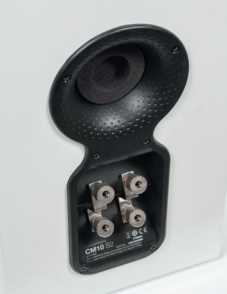

Strojenie bas-refleksu CM10 S2 jest nietypowe o tyle, że bardzo niskie (do 25 Hz) przy niskiej dobroci głośników, co prowadzi do uzyskania charakterystyk zbliżonych do obudowy zamkniętej. Mimo to na wyposażeniu są pierścienie i zatyczki, które pozwalają obudowę dostroić jeszcze niżej albo ją definitywnie zamknąć. Jeden otwór prowadzi ze wspólnej komory trzech głośników niskotonowych.

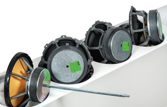

Głośniki CM10 S2 są nowoczesne i solidne – silny układ magnetyczny jest zawsze w cenie. Na pierwszym planie głośnik średniotonowy i jego długa śruba mocująca.
Głośniki CM10 S2 są nowoczesne i solidne - silny układ magnetyczny jest zawsze w cenie. Na pierwszym planie głośnik średniotonowy i jego długa śruba mocująca.

Analiza pracy w zakresie niskotonowym uwzględnia trzy opcje strojenia - z otworem swobodnie pracującym, z pierścieniem zwężającym/tłumiącym i zatyczką zmieniającą obudowę praktycznie w system zamknięty. Różnice między charakterystykami są jednak niewielkie, co na pierwszy rzut oka wygląda zaskakująco, ale da się wyjaśnić - nawet przy otworze swobodnie pracującym układ jest strojony bardzo nisko (do ok. 25 Hz), co wcale nie przekłada się na efektowne rozciągniecie charakterystyki, lecz na ukształtowanie charakterystyki podobnej, jak przy obudowie zamkniętej (dobroć układu jest niska, dzięki bardzo silnym układom magnetycznym, a strojenie obudowy niskie). Odpowiedź impulsowa z takiego strojenia powinna być wyśmienita, chociaż spadek -6 dB (względem poziomu średniego) odczytujemy dość wysoko - przy ok. 40 Hz.
Średnia czułość w całym pasmie to 88 dB, producent podaje 90 dB, ale być może "ma na myśli" (nie deklaruje tego jasno) pomiar w warunkach półprzestrzeni, podczas gdy my standaryzujemy do warunków przestrzeni otwartej.
Zmiany strojenia odbijają się na przebiegu impedancji, w przypadku podstawowej opcji widać dwa wierzchołki mniej więcej takiej samej wysokości (krzywa czarna). Włożenie pierścienia tłumiącego przestraja układ niżej (krzywa zielona), wreszcie zamknięcie pozostawia typowy dla obudowy zamkniętej, jeden wierzchołek (przy 50 Hz, krzywa czerwona). Minimum przy 120 Hz (a także przy 400 Hz) ma wartość ok. 3 Ω, co oznacza bezapelacyjnie, że impedancja znamionowa powinna być określona jako 4 Ω.
