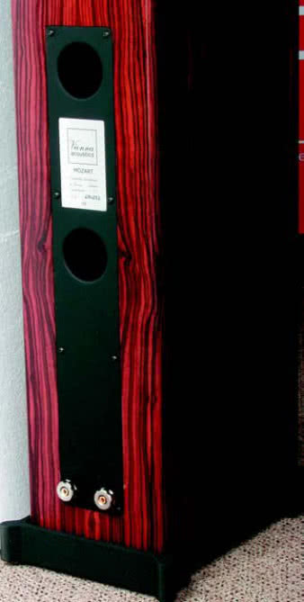

Zwrotnica zmontowana jest na pionowej płytce drukowanej, połączonej bezpośrednio z pojedynczą parą zacisków. Dostęp do niej pojawia się wraz z odkręceniem długiego fragmentu tylnej ścianki, który obejmuje też dwa tunele bas-refleks, wyprowadzone z niezależnych komór obydwu 15-cm głośników.
Tunele są długie dla ustalenia niskich częstotliwości rezonansowych, co wiąże się z przyjętym modelem strojenia QB3, zapewniającym dobre właściwości impulsowe, a jak pokazują pomiary i odsłuch - również bardzo niskie zejście basu.

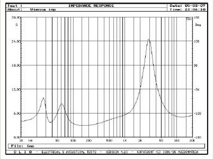

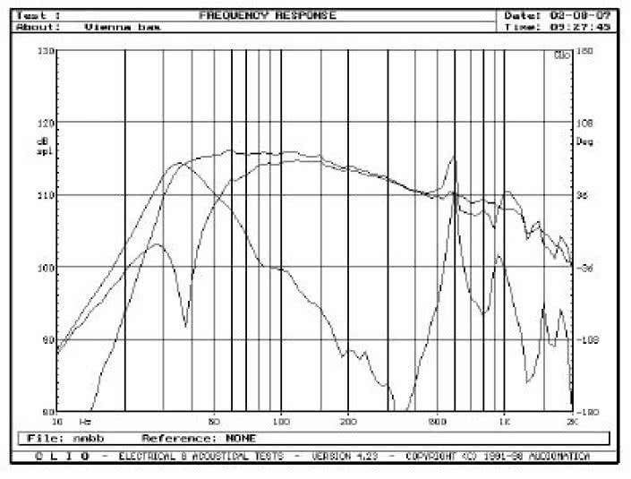

Słowa uznania zarówno dla Vienny, jak i dla Piegi za rzetelne informacje na temat impedancji znamionowej - obydwie konstrukcje przedstawiane są bez żadnych wykrętów jako 4-omowe.
Mozart Grand jest przy tym obciążeniem trochę trudniejszym, gdyż wartooeć modułu impedancji w zakresie 150-200Hz spada nawet nieco poniżej poziomu 3 omów (rys. 1).

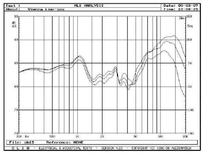

Rys. 2 nie pozwala na skrótowy komentarz mówiący o charakterystyce przetwarzania bliskiej liniowooeci, bo liniowości, bo wyraźne pofalowanie i osłabienie zakresu 1-6kHz nie może pozostać niezauwa żone i trudno podejrzewać, że nie będzie miało wpływu na brzmienie - podobnie jak wyeksponowane wysokie tony. Komplementować wypada rozciągnięcie charakterystyki w stronę niskich tonów - spadek - 6dB pojawia się dopiero przy 30Hz!

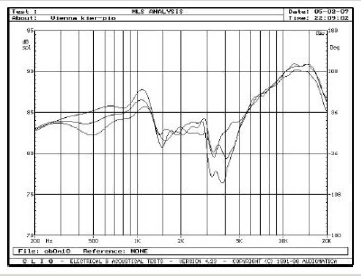

Ustawianie się względem Mozarta na osiach innych niż ooe główna, czyli w tym przypadku pod kątami 15O i 30O w płaszczyźnie poziomej niewiele zmienia sytuację w zakresie 1-6kHz, chociaż jak zwykle obniża poziom wysokich tonów (rys. 3). Może w takim razie wybrana wysokooeć 90cm nie jest optymalna? Zbadalioemy charakterystyki na osiach 80cm i 100cm, ale nie znaleźliśmy wyraźnie ładniejszego przebiegu (rys. 4). Na wysokooeci 80cm do pewnego stopnia wypełniają się okolice 4kHz, ale na wysokooeci 100cm zapadłooeć przy 3-4kHz pogłębia się. Lepiej więc siedzieć nisko, ewentualnie pochylić Mozarty do tyłu (co było zalecane przy ich poprzedniej wersji).

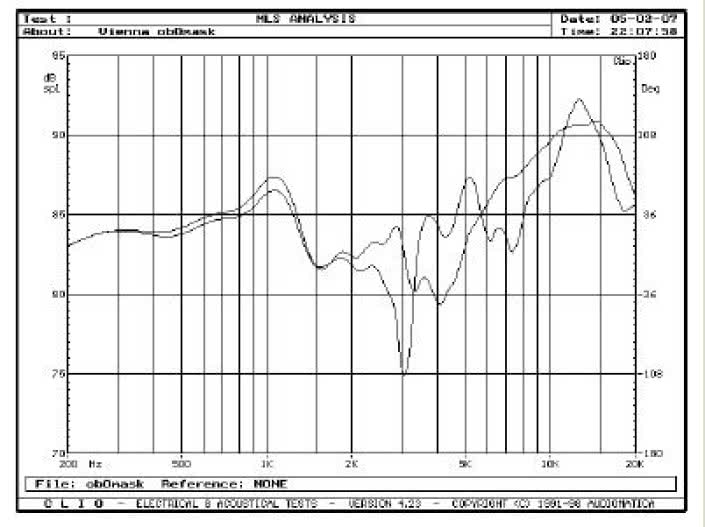

Maskownica, która miała mieć specjalne właoeciwości akustyczne, okazuje się rzeczywioecie poważnie ingerować w charakterystykę, również w tym zakresie, w którym była ona pofalowana, ale sytuacja nie ulega poprawie, zmienia się układ górek i dołków, do równomiernooeci jest wciąż daleko (rys. 5).

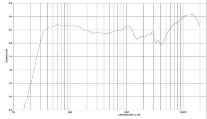

Rys. 6 wyjaąśnia, jakim sposobem Mozartom udaje się osiągnąć tak niską dolną częstotliwooeć graniczną - zarówno niskim strojeniem układu rezonansowego (38Hz), ale przede wszystkim jego bardzo efektywnym działaniem.
