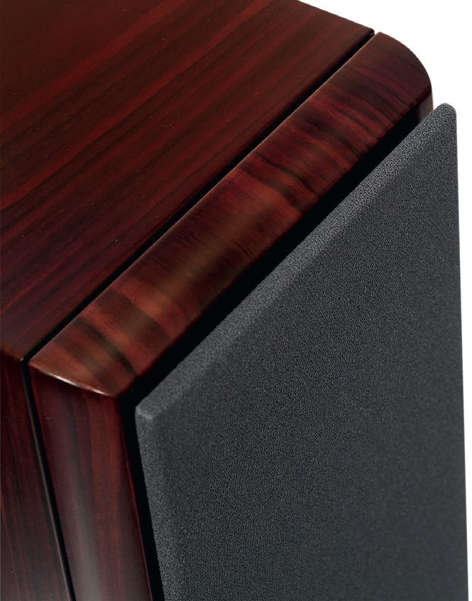

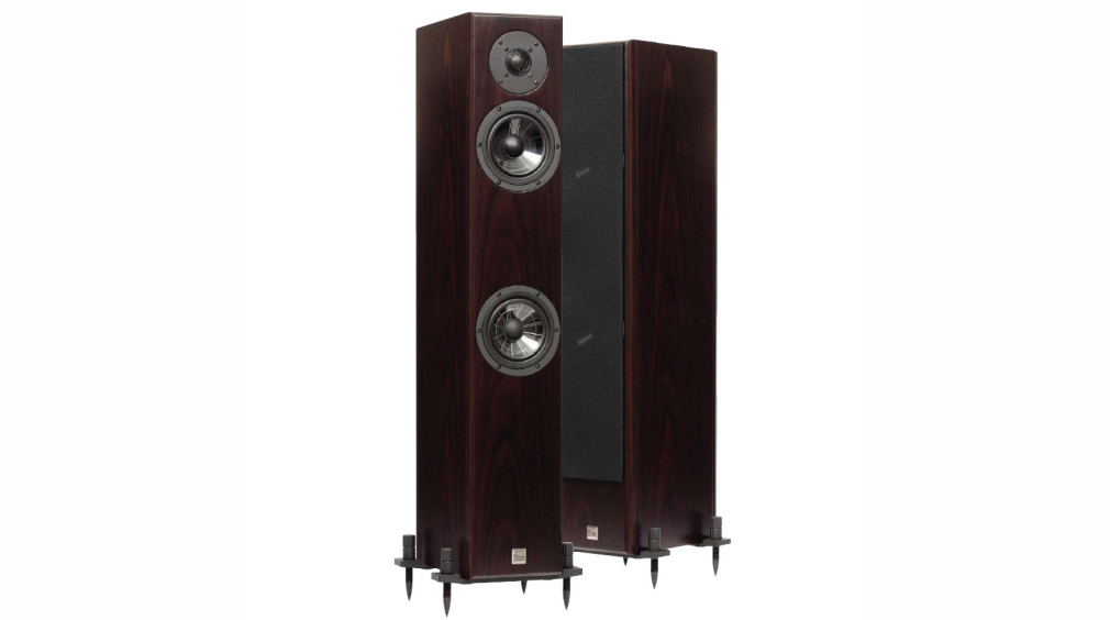

Sposób wykonania obudowy Mozarta nie zmienił się od wersji Grand, nadal cieszy oko naturalnym fornirem, zaokrągleniami i wyeksponowaną grubością ścianek przedniej i tylnej (przed dylatacją jest 25 mm, chowa się jeszcze 5 mm). Cienka maskownica jest trzymana przez magnesy.

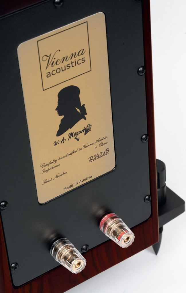

Tylny panel jest bazą dla zacisków przyłączeniowych, dla zwrotnicy, a przy okazji dla profilu Mozarta.

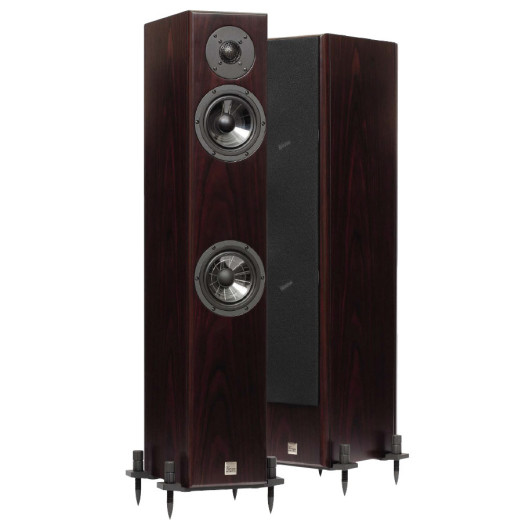

Vienna Acoustics Mozart SE Signature - układ głośnikowy

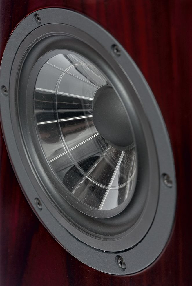

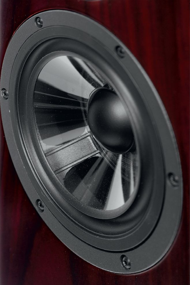

Jak łatwo wywnioskować z aranżacji przetworników, Mozart to układ dwuipółdrożny, z dwoma 15-tkami, które odsunięto od siebie przede wszystkim ze względu na wewnętrzny podział obudowy.
Są filtrowane tak, jak przystało na taki układ: dolna niżej, górna wyżej, obejmując swoim przetwarzaniem cały zakres nisko-średniotonowy, ale różnią się też nieco swoimi konstrukcjami, a dokładnie mówiąc – membranami.
Materiał obydwu to X3P, czyli mieszanka różnego rodzaju polipropylenów, ale profil górnej (nisko-średniotonowej) jest typowy, gładki, natomiast dolna (niskotonowa) jest wzmocniona od spodu "pająkiem" – koncentrycznymi i promienistymi pogrubieniami. Trochę zwiększają one masę, ale przede wszystkim poprawiają sztywność, co jest istotne w przetwarzaniu niskich częstotliwości, ale prawdopodobnie niekorzystnie zmienia charakterystykę w zakresie średnich – dlatego pająka nie ma w górnym głośniku.
Głośnik wysokotonowy, tak jak w pierwszych Mozartach, to 28-mm jedwabna kopułka Scan-Speaka, "customowa" wersja D2905/9300 (jakie wprowadzono zmiany oprócz dodania grilla – nie wiemy).
Zwrotnica jest zmontowana na dużej płycie, na której obsadzono również parę zacisków przyłączeniowych. Dzięki temu sygnał biegnie wprost z zacisków do obwodów zwrotnicy, bez pośrednictwa wewnętrznych kabli, a jedna para (zamiast dwóch do bi-wiringu) zacisków zapewnia lepsze prowadzenie masy.
Znajdujemy też informację o bardzo wąskich tolerancjach elementów zwrotnicy – kondensatory (MKP) i rezystory (metalizowane) trzymają 1%, cewki (powietrzne) – nawet 0,7%. Obudowy Vienny zawsze były i nadal są śliczne, choci aż konkurentów przybywa…

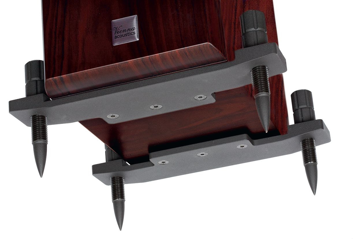

Zastosowanie podpór rozstawiających szerzej punkty podparcia ani trochę nie dziwi, ale wysokość kolców (6 cm) jest niezwykła. Producent nie tłumaczy powodów takiej ekstrawagancji, jednak pomiary wskazują, że dzięki nim oś optymalnej charakterystyki została korzystnie podniesiona do góry. W tym celu można też spróbować lekko pochylić kolumny do tyłu.

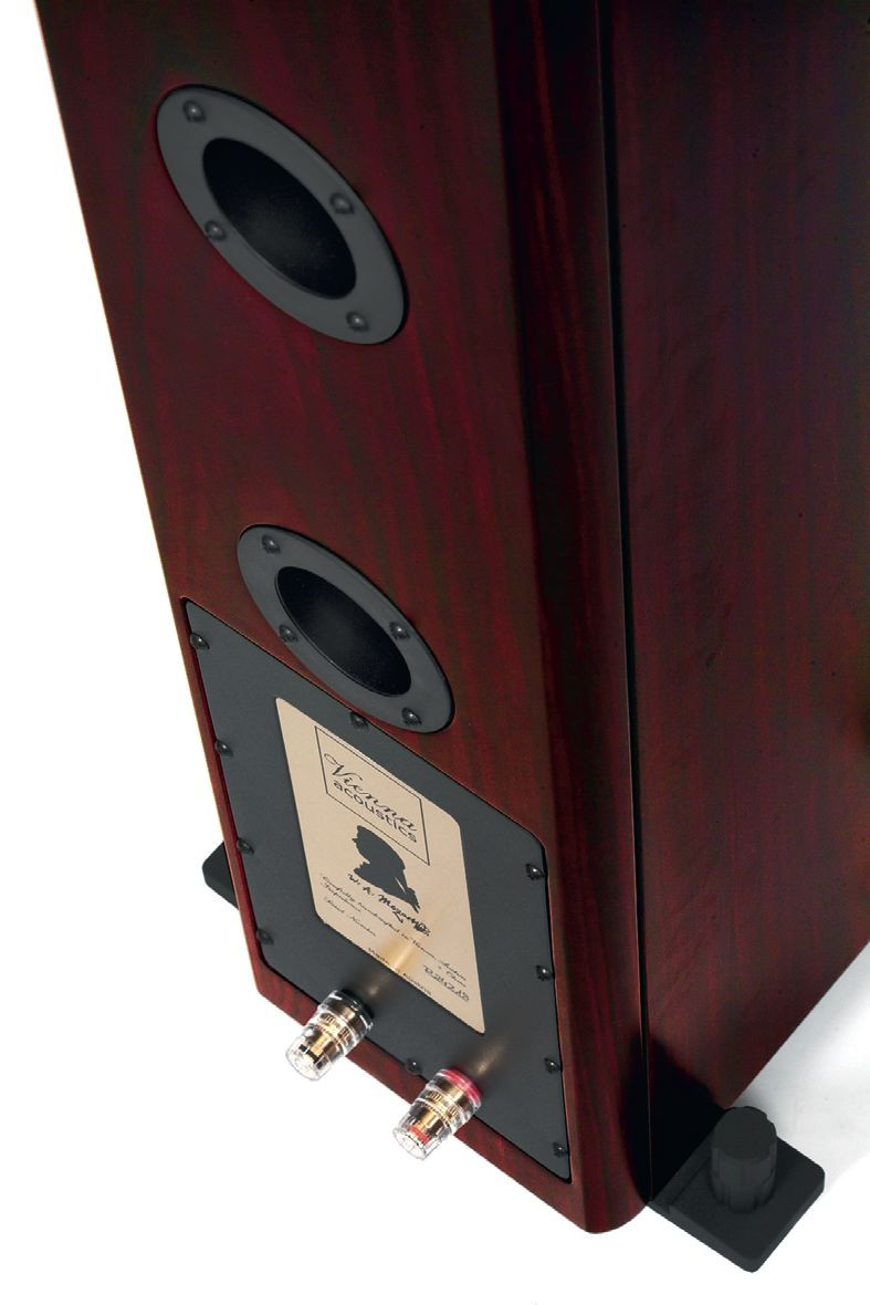

Dwa długie tunele stroją obudowę do niskiej częstotliwości rezonansowej, co w połączeniu z odpowiednimi parametrami głośników sprowadziło dolną częstotliwość graniczną do 30 Hz (-6 dB).

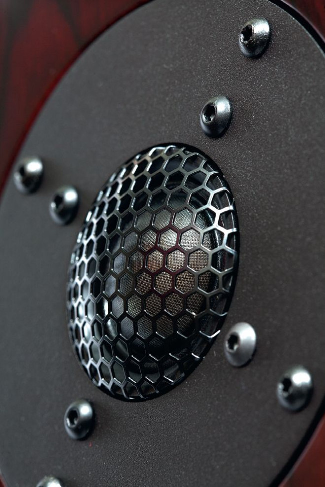

 Również Vienna z tylko sobie znanych powodów ”zabezpieczyła” jedwabną kopułkę metalowym grillem; nie wspomina jednak o zamiarze modyfi kowania charakterystyki tym sposobem. To klasyczny Scan-Speak D2905/9300 z tradycyjnym płaskim frontem (bez modnego falowodu).
Również Vienna z tylko sobie znanych powodów "zabezpieczyła" jedwabną kopułkę metalowym grillem; nie wspomina jednak o zamiarze modyfi kowania charakterystyki tym sposobem. To klasyczny Scan-Speak D2905/9300 z tradycyjnym płaskim frontem (bez modnego falowodu).

Przezroczysta membrana X3P ma dobrą sztywność i tłumienie wewnętrzne; Vienna stosuje ten materiał od dawna.

Ale jeszcze lepszą sztywność zapewnia dodanie "pająka" – ten zabieg dotyczy jednak tylko głośnika niskotonowego.

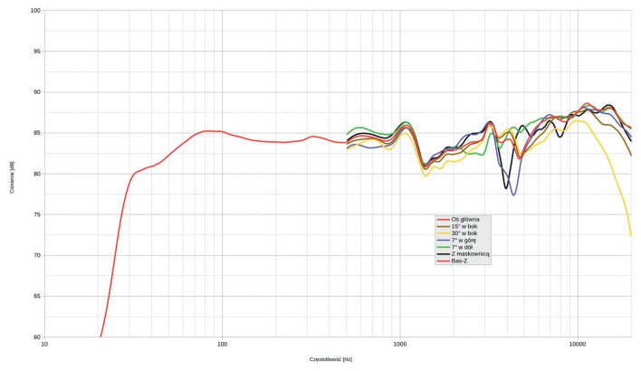

W tym teście swoich projektów nie wystawili konstruktorzy, dla których priorytetem jest liniowość charakterystyki przetwarzania. Prymusem w tej dziedzinie nie jest również Vienna Acoustics, ale nie jest to dla nas ani zaskoczenie, ani zmartwienie – dobrze wiemy, już z wielu wcześniejszych testów, że jej kolumny grają naturalnie, przyjemnie i harmonijnie, a jak to jest możliwe, gdy charakterystyka ma górki i dołki? Coś o tym wiemy i czasami piszemy, ale przejdźmy już do wyników samych pomiarów.
Producent deklaruje pasmo 30 Hz – 22 kHz, ale bez podania tolerancji. Mimo to charakterystyka utrzymuje się w standardowej ścieżce +/-3 dB, chociaż dopiero od 50 Hz. Mimo to z rozciągnięciem niskich częstotliwości nie jest wcale słabo, bowiem wyraźne załamanie charakterystyki następuje dopiero przy wskazanych przez producenta 30 Hz, gdzie notujemy spadek -6 dB względem średniego poziomu.
To bardzo dobry wynik (i najlepszy w tej grupie), zapewniający, że w realiach typowego pomieszczenia, gdzie najniższe częstotliwości wzmacniają odbicia od ścian (niestety powodując również rezonanse, ale na to same kolumny już niewiele poradzą…), wyraźnie usłyszymy dźwięki sięgające właśnie tej częstotliwości.

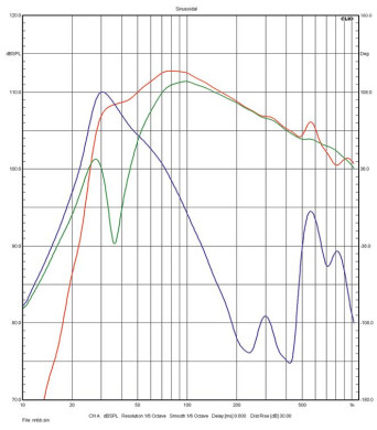

Jakim sposobem osiągnięto ten wynik, zobaczymy na dodatkowym rys. 3. z charakterystykami głośników i otworów bas-refleks. W ścieżce +/-3 dB zmieścimy charakterystykę nie tylko z osi głównej (wyprowadzonej na wysokości 85 cm, pomiędzy nisko-średniotonowym a wysokotonowym), ale też z osi 15º (w poziomie; to wystarczy, aby nie przejmować się dokładnym wycelowaniem kolumn w miejsce odsłuchowe) i -7º (jednak aby się na niej znaleźć, musielibyśmy bardzo głęboko zapaść się w fotelu, albo usiąść na podłodze po turecku); na osi +7º pojawia się wąskopasmowa zapadłość przy ok. 4 kHz.
Nie jest to powód do alarmu (aby ją w ogóle próbować usłyszeć, musielibyśmy usiąść bardzo wysoko albo bardzo isko), jednak cały układ charakterystyk, premiujący promieniowanie lekko "w dół", sugeruje, że niegłupim pomysłem byłoby lekkie pochylenie kolumn do tyłu.
Warto dodać, że gdyby nie bardzo wysokie (6-cm) kolce, siedząc na określonej wysokości, bylibyśmy bliżej charakterystyki z osi +7º (tej słabszej). Również maskownica powoduje osłabienie przy ok. 4 kHz, ale chociaż widać je wyraźnie, to nie straszyłbym, że będzie podobnie słyszalne – jest wybitnie wąskopasmowe.
Największą (i najciekawszą…) niedoskonałością tej charakterystyki jest 5-decybelowy schodek powyżej 1 kHz; nie jest związany z częstotliwością podziału, która leży wyżej, a więc musi wynikać z charakterystyki samego głośnika nisko-średniotonowego.
Czułość wynosi 85 dB; producent podaje aż 90 dB – to przypadek wyraźnej rozbieżności "zeznań", ale wyniki zgodne z informacjami producentów (takie też się zdarzają) uspokajają nas, że nasz system jest dobrze skalibrowany (i niepodatny na naciski, aby wskazać parę decybeli więcej).

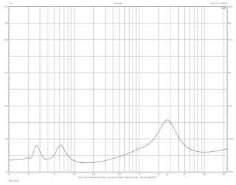

Przy impedancji znamionowej 4 Ω to wartość umiarkowana, ale jeszcze nieproblematyczna ze względu na możliwość dostarczenia mocy ok. 150 W (to nasze szacunki na podstawie konstrukcji, producent rekomenduje wzmacniacz 30–200 W), jednak ze wzmacniaczy lampowych bym zrezygnował, tym bardziej że minimum charakterystyki impedancji przy ok. 150 Hz ma wartość niższą od 3 Ω.
Niska wysokość wierzchołków impedancji w zakresie niskotonowym wskazuje, że zastosowano "zgrubne" obwody linearyzujące (równoległy rezystor wysokiej mocy), co również mogło się przyczynić do obniżenia impedancji powyżej, a także efektywności.
Na rys. 3. widzimy zsumowaną charakterystykę głośników niskotonowego i nisko-średniotonowego (zielona), zsumowaną charakterystykę z otworów (niebieska) i charakterystykę wypadkową (czerwona, która po korekcji baffle-step została wykorzystana na rys. 1., poniżej 500 Hz). Układ rezonansowy obudowy jest dostrojony do 36 Hz (wcięcie na charakterystyce głośników), a jego charakterystyka ma ostry wierzchołek przy 30 Hz, sięgający niemal grzbietu charakterystyki głośników.
Mimo niskiej częstotliwości rezonansowej system promieniuje więc bardzo efektywnie, a taki kształt wskazuje na mocne układy napędowe i optymalną objętość obudowy.
Charakterystyka wypadkowa musi przecinać charakterystykę z otworu przy częstotliwości rezonansowej (gdzie głośnik prawie nie promieniuje) i poniżej zagina się już do bardzo stromego spadku, ale jak już stwierdziliśmy, 30 Hz zostaje osiągnięte ze spadkiem -6 dB (zarówno względem średniego poziomu, jak i szczytu charakterystyki przy 80 Hz). Na górnym zboczu charakterystyki z otworu widać pasożytnicze rezonanse w zakresie 550–800 Hz, powstające w długich (24-cm) tunelach; na to najsprytniejsze podziały wewnątrz obudowy niewiele pomogą.

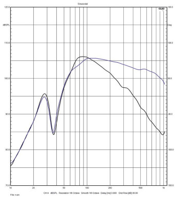

Na rys. 4. pokazujemy indywidualne charakterystyki głośników – niskotonowego (czarna) i nisko-średniotonowego (niebieska), będące w typowych relacjach dla układu dwuipółdrożnego; niskotonowy ma spadek 6 dB względem nisko-średniotonowego przy 300 Hz.
