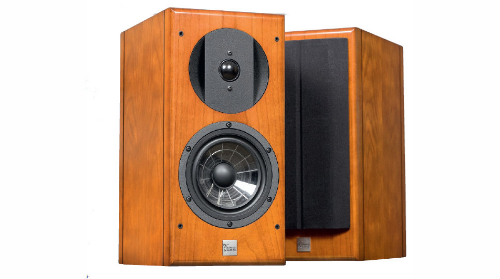

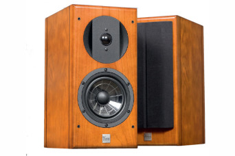

Wykonanie Znany i lubiany firmowy styl – obudowa z zaokrąglonymi krawędziami paneli przedniego i tylnego, z pięknym fornirem, grubo polakierowana. Zaskakująca aranżacja głośnika wysokotonowego i otworu bas-refleks. Specjalna wersja nisko-średniotonowego wyróżnia wersję "SE".

Nazywa się jednak ładnie, zwłaszcza w całym brzmieniu - Haydn Grand Symphonic Edition. Wiedeński przepych. Skądinąd produkty firmy mają do tego prawo - wyglądają słodko i nobliwie zarazem; firmowe wzornictwo, chociaż nie jest rewolucyjne, ma dostatecznie wiele własnego charakteru, a ponieważ jest od wielu lat kultywowane w serii Concert Grand bez większych zmian, więc stało się już dobrze rozpoznawalne. Konfi guracje głośników nie są specyficzne, lecz obudowy mają swój sznyt.
Wyjątkowe jest pokrywanie naturalnego forniru większą niż zwykle (przez innych producentów) liczbą warstw lakieru, w wyniku czego pojawia się efekt lekkiej politury - subtelnie różny od lakierowania na wysoki połysk. Typowe dla firmy jest podobne wykonanie i łączenie z korpusem tylnej i przedniej ścianki - z zachowaniem delikatnej, widocznej z boku dylatacji i zaokrągleniem wszystkich krawędzi.
Zasadniczo obudowy są prostopadłościennymi skrzynkami, które nigdy się nie zmieniły, nie "powyginały", i dzisiaj, przy postępach, jakie zrobiła konkurencja, nie są już tak wyjątkowe, jak były niegdyś, lecz wciąż są urocze i właśnie... takie wiedeńskie. Firma słusznie podkreśla, że kolumny Vienna Acoutics wciąż są nie tylko projektowane, ale i produkowane w macierzystej fabryce, czyli w Wiedniu.

Najbardziej frapującym i relatywnie młodym (kilka lat) "wynalazkiem" jest zintegrowanie głośnika wysokotonowego i wylotu tunelu bas-refleks - zastosowano to w dwóch modelach dwudrożnych, Haydn Grand (plus wersja SE) i Bach Grand.

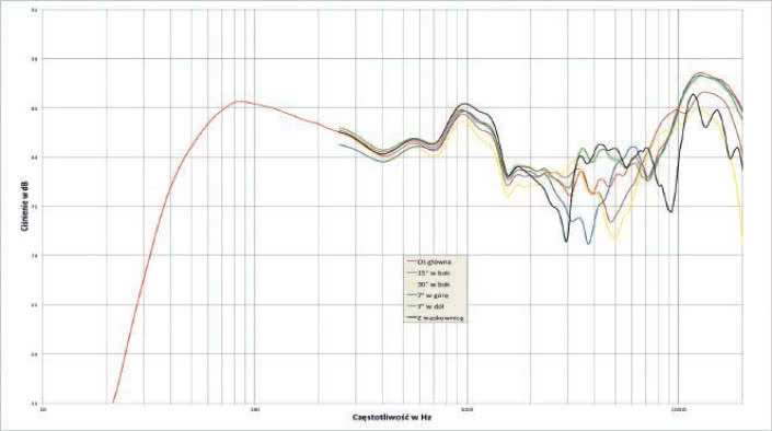

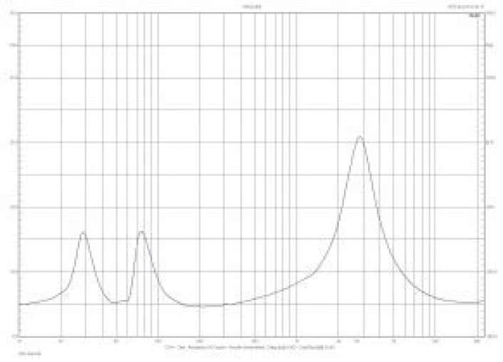

Korekty charakterystyki przetwarzania, mające źródło w kształcie krzywych czułości naszego słuchu, są często stosowane, w różnych odmianach i natężeniu, zwykle widzimy je jako wzmocnienie skrajów pasma, a osłabienie zakresu 2-3 kHz. Można by i tak zinterpretować charakterystykę Haydna, ale przecież widać, że sytuacja jest inna niż się do tego przyzwyczailiśmy, nawet w silnie "wykonturowanych" charakterystykach.
Pewne zjawiska są tutaj wciąż przez konstruktora zaplanowane i kontrolowane, inne już nie. Generalnie obniżenie poziomu w zakresie 1,5 - 8 kHz (ponad dwie oktawy) musiało być zaplanowane w celu wykreowania konkretnego brzmienia, nad tak szerokimi zakresami konstruktor panuje.
Trudniej jest unikać wąskopasmowych rezonansów i antyrezonansów, zwłaszcza gdy zmieniają się one wraz z osią pomiaru (odsłuchu), wywołane zmieniającymi się zależnościami fazowymi między przetwornikami - nadmiernie oddalonymi i łagodnie filtrowanymi, a taki zbieg okoliczności zachodzi w tym przypadku, a dokładają się do tego jeszcze odbicia fal wysokich częstotliwości od krawędzi "mostu", na którym zainstalowano tweeter.
Aha, i jeszcze maskownica, mająca modyfi kować brzmienie, faktycznie modyfi kuje... wprowadzając dodatkowe zapadłości, przy 3 kHz i 9 kHz, jakby jeszcze nie było ich dość nawet bez jej udziału. Z tych wszystkich powodów powstaje bałagan, jaki widzimy we wspomnianym zakresie, i stąd rekomendacja, aby chcąc usłyszeć możliwie najlepszy przebieg, usiąść nisko (krzywa -7O), a maskownicę zdjąć.
Producent deklaruje impedancję znamionową 4 omy, a my widząc, że minimum przy 200 Hz ma wartość ok. 4,5 oma, jesteśmy skłonni lekko "naciągnąć" i uznać 6-omową impedancję znamionową, przy której czułość na poziomie 84 dB zasługuje na pochwałę.
