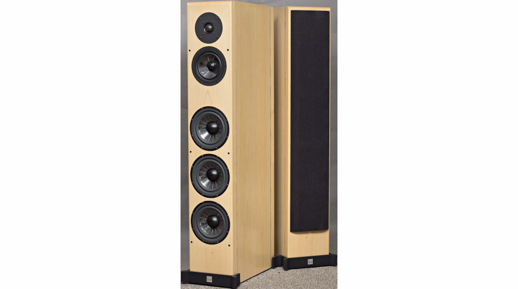

Austriacka kolumna jest w tym teście największa, najbardziej rozbudowana pod względem głośnikowym, do tego ma najdłuższą i najbardziej obiecującą nazwę - bez żadnych skrupułów nosi imię słynnego kompozytora i - jakby tego było jeszcze mało - dodano w nazwie Concert. A żeby postawić kropkę nad "i" - dołączono też Grand. Trudno się oprzeć takiej konsekwentnej sugestii - kolumna prezentuje się wspaniale, trudno jej nie brać pod uwagę, gdy planuje się zakup w tym zakresie ceny.
Imponująca, ale nie przytłaczająca konstrukcja, układ trójdrożny z trzema 18-cm niskotonowymi w solidnej i klasycznie wykończonej obudowie.

Vienna Acoustic  Beethoven Concert Grand jest największą konstrukcją podstawowej serii firmy - Grand. Stopień niżej mamy model Beethoven Baby Grand, znacznie mniejszy, bo już tylko z dwoma 15-cm głośnikami niskotonowymi, a jeszcze niżej - testowane już w "Audio" Mozart Grand z dwoma "15-tkami" w układzie dwuipółdrożnym; Bach Grand to konstrukcja dwudrożna wolnostojąca z 18-cm nisko-średniotonowym, a Haydn Grand - podstawkowa z 15-cm.

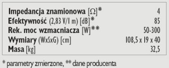

Moc wzmacniacza [W] 50-300
Wymiary [cm] 108,5 x 19 x 40
Rodzaj głośników W
Efektywność [dB] 85
Impedancja (Ω) 4

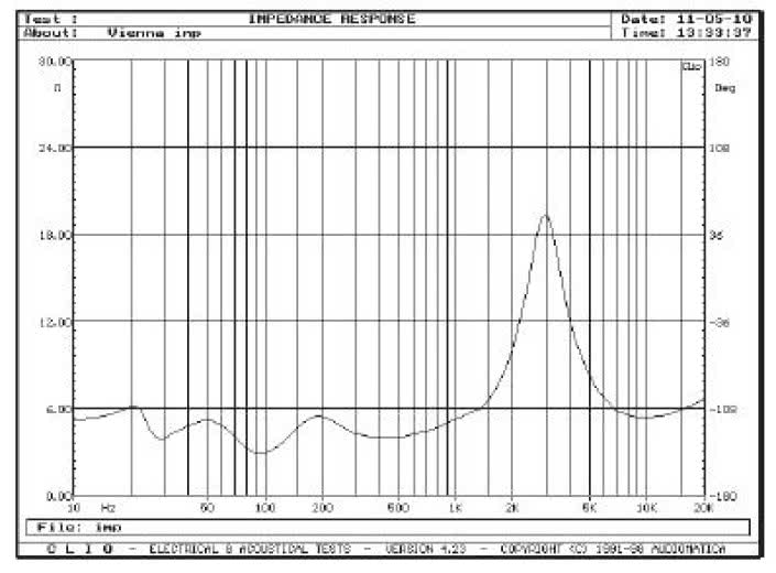

Podobnie jak Martin Logan, a inaczej niż Audiovector i Focal, austriacka firma bez wykrętów przyznaje, że impedancja znamionowa jej konstrukcji to 4 omy. Faktycznie, kolumny wszystkich czterech firm są znamionowo 4-omowe i jednocześnie można je bez obaw podłączać do większości wzmacniaczy. Rzeczywistość rozchodzi się więc z bardzo fałszywym obrazem sytuacji, jaki mają przed sobą klienci, którzy są (niepotrzebnie) pełni obaw przed "trudnymi" obciążeniami 4-omowymi. Z drugiej strony (właśnie dlatego) są oszukiwani, że mają do czynienia z kolumnami 8-omowymi ... Świat dużych kolumn podzielony jest generalnie - z nielicznymi naprawdę 8-omowymi wyjątkami - na kolumny 4- i 8-omowe tylko w katalogach Pomiary pokazują, że większość z nich należy do tej samej, wielkiej 4-omowej rodziny.
Charakterystyka impedancji Beethovena Grand informuje nas o tym głównie poprzez 3-omowe minimum przy 100 Hz, w całym zakresie poniżej 1 kHz mamy poniżej 6 omów. Przyda się solidny wzmacniacz, zwłaszcza że Grand może przyjąć dużą moc (trzy niskotonowe); nie po to kupujemy takie okazy, aby podłączać do nich jakieś chuchro, ale nie przesadzajmy, nie musi to być "piec".

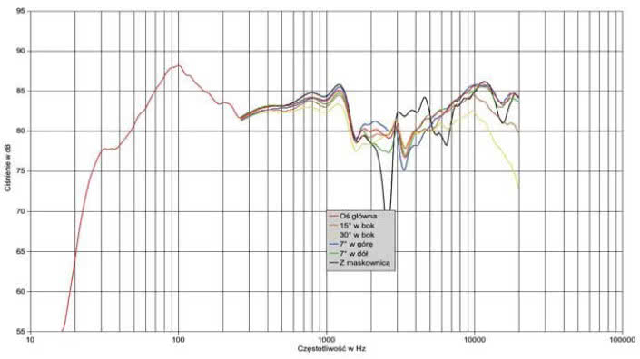

W zakresie niskotonowym nie widać charakterystycznej dla bas-refleksu pary wierzchołków. Obudowa Granda składa się z dwóch różnej wielkości komór, które są jednak podobnie dostrojone. Większy linearyzujący wpływ na charakterystykę miały specjalne, służące temu obwody w zwrotnicy.
Konstruktor tej kolumny najwyraźniej nie pozostaje niewolnikiem schematycznego myślenia o neutralnym, liniowym przetwarzaniu... W okolicach 1,5 kHz charakterystyka przetwarzania gwałtownie opada o ok. 5 dB i pozostaje na niższym poziomie do ok. 4 kHz, powyżej powoli wznosi się, odzyskując przy 10 kHz poziom, jaki miała w okolicach 1 kHz. Zaburzenie przejścia między średnimi a wysokimi ma oczywiście związek z częstotliwością podziału, ale "wina" leży głównie po stronie sekcji średniotonowej, i to raczej nie jej filtrowania, lecz cech samego głośnika - schodek przy 1,5 kHz to z pewnością jego własna inicjatywa. Tym razem rzecz nie w relacjach fazowych między sekcjami, bo czuła na to zmiana osi w płaszczyźnie pionowej niewiele zmienia: przy +7O mamy co prawda ciut wyższy poziom przy 2 kHz, ale trochę niższy w zakresie 3-5 kHz; przy -7O odwrotnie. Z kolei założenie maskownicy wzmacnia 3-5 kHz, ale osłabia 5-7 kHz i wywołuje wąskopasmową zapadłość przy 2,5 kHz. Mimo wszystko na osi głównej niewiele brakuje do utrzymania się w polu +/-3dB, a osłabienie występuje w zakresie, w którym nasz słuch toleruje to dobrze.
Efektywność to 85 dB - skromnie jak na tak dużą konstrukcję, chociaż sam bas jest wzmocniony.
