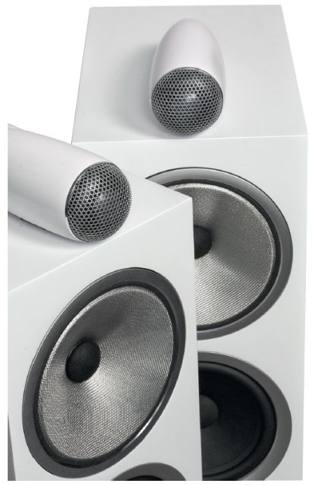

Smukłe 702 S2 są zasadniczo minimalistyczne w formie (regularna prostopadłościenna obudowa, skromne dodatki) i maksymalistyczne w technicznej treści - do tego stopnia, że wpływa ona jednak na wygląd, bowiem różnorodne materiały membran zwracają uwagę i określają bardzo wyrazisty, charakter 702 S2. Bowersy nawet bez Kevlaru pozostają Bowersami, o co projektanci firmy zawsze dbają.
Konstrukcja relatywnie niewielka, ale po brzegi wypełniona doskonałą techniką. Najnowsze i wysoce wyspecjalizowane przetworniki układu trójdrożnego. Trzy 18-cm niskotonowe z membranami sandwiczowymi i silnymi magnesami, wysokotonowy w aluminiowej kapsule na szczycie obudowy, ale największe wrażenie robi średniotonowy – nie tylko nową membraną Continuum, ale także nowym koszem, neodymowym magnesem i sposobem mocowania. Bardzo dobre komponenty zwrotnicy w sekcji średnio- -wysokotonowej. Obudowa prosta w formie, wykonanie pierwszorzędne.

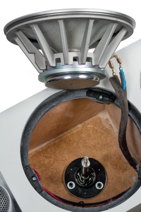

Głośnik średniotonowy jest mocowany elastycznie, odsprzęgnięty od przedniej ścianki, co nie jest zupełną nowością (było stosowane już w modelu CM10 S2), jednak zmieniono szczegóły tego mocowania – zamiast długim prętem, wychodzącym z układu magnetycznego, do gniazda w tylnej ściance obudowy – teraz krótkim prętem zamocowanym do specjalnego resora, przykręconego do tylnej ścianki komory średniotonowego, wchodzącym w środek głośnika. W celu pokazania tego na zdjęciu, z komory wyjęto materiał tłumiący.

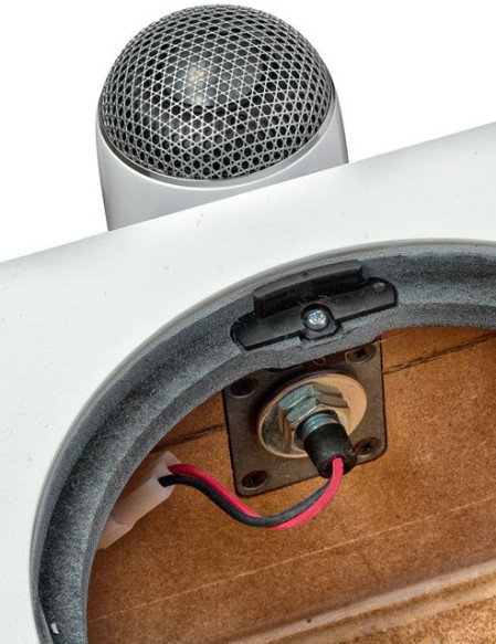

Obudowa głośnika wysokotonowego też jest mocowana elastycznie – przykręcana za pośrednictwem elementu tłumiącego drgania. W 702 S2 jest więc sporo solidnego "osprzętu": śrub, nakrętek, podkładek, resorów... To nie są "zwykłe" obudowy z mdf-u, do których wkręcono zwrotnice i głośniki; wokół każdego głośnika "dużo się dzieje", techniczna wartość jest bardzo wysoka, chociaż aby ją w pełni docenić, trzeba kolumny rozkręcić, a w tym przypadku to też nie jest łatwe...

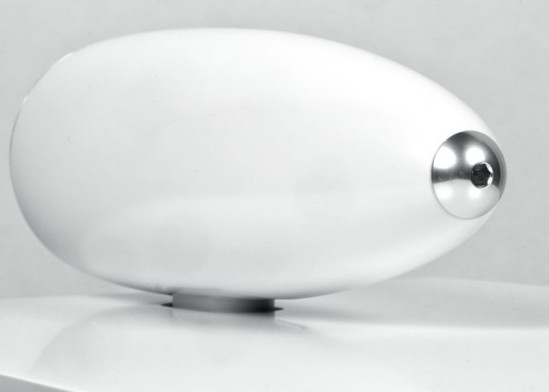

Łeb śruby z tyłu obudowy wysokotonowego sugeruje, że tą drogą można przeprowadzić demontaż jego zasadniczych elementów (np. na wypadek przeciążenia); nawet profi l tego łba dopasowano do profi lu obudowy... albo odwrotnie - w każdym razie wszystkie detale są dopieszczone. Widać, że "podpórka" obudowy odsuwa ją na kilka milimetrów od powierzchni przedniej ścianki; podpórka nie jest sztywna, ale sztywna jest już sama obudowa wycięta z aluminiowego bloku.
