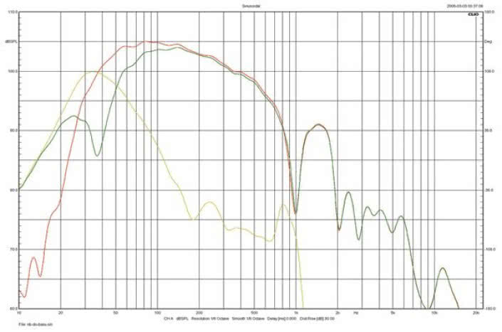

Laboratorium Wyeksponowane skraje pasma, nisko rozciągnięty bas (-6 dB przy 30 Hz), zafalowanie w zakresie średnich tonów - liniowość nie była tu priorytetem, ale ogólne proporcje, takie jakie są znane i przez wielu lubiane, zostały zachowane. Wysoka czułość 89 dB, impedancja znamionowa 4 Ω.

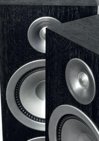

Głośnik wysokotonowy to jednocalowa kopułka X-PAL z dwoma charakterystycznymi dodatkami, wpływającymi na charakterystyki: dość płytkim, ale jednak obecnym, wykładniczym wyprofilowaniem frontu ("krótka tubka") i ciekawie perforowaną "przysłoną" ("soczewka akustystyczna") nazwaną przez producenta PPA (Perforated Phase-Aligning).
"Tubka" ma za zadanie zawęzić (w określonym stopniu, nie radykalnie) charakterystyki kierunkowe w zakresie kilku kHz, aby upodobnić je do charakterystyk, jakimi wykazują się w tym zakresie, a więc przy częstotliwości podziału, głośniki nisko-średniotonowe/średniotonowe - zwłaszcza te duże.
Element wkręcany w wystające pierścienie jest z jednej strony zakończony tępo...
Chociaż we wszystkich modelach Prestige jest stosowany głośnik wysokotonowy tego samego typu, to wpływ "tubki" ma największe znaczenie właśnie w 95F; z kolei "soczewka" działa na najwyższe częstotliwości, teoretycznie (zgodnie z nazwą, nadaną przez producenta) poprawiając zgodność fazową fal emitowanych przez różne części kopułki (mniej i bardziej oddalone od miejsca pomiarowego). A więc finalnie wyrównując charakterystykę częstotliwościową - lecz nasze pomiary nie potwierdzają jakichś szczególnych osiągnięć w tej dziedzinie.
Podobne "dodatki" były też stosowane przed metalowymi kopułkami (częściej dawniej, niż obecnie) w celu "zablokowania" rezonansu break-up, jednak z pomiarów wykonanych przez "Stereophile" wiadomo, że ostry break-up pojawia się przy ok. 25 kHz (nasz system pomiarowy "kończy się" przy 20 kHz).
Ostatecznie oczywistą użytkową korzyścią z wprowadzenia tego elementu będzie ochrona delikatnej kopułki przed mechanicznym uszkodzeniem, które dotyka - dosłownie i w przenośni - pewnie połowę nieosłoniętych metalowych kopułek.

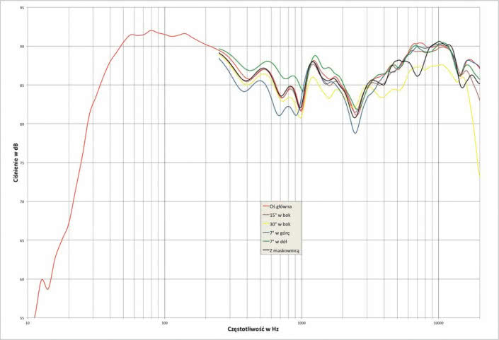

Dobra wiadomość (na początek) jest taka, że 95F udowadniają w pomiarach, iż mają przewagę nad mniejszymi 85F; przynajmniej pod pewnymi względami niektóre ich "osiągnięcia" są spodziewane, a niektóre (na tle 85F) zastanawiające, co skłania do udzielenia "upomnienia" tym drugim (mniejszym), jako zestrojonym mniej starannie.
Pozostańmy już przy tym wątku - w całym zakresie średnich tonów, aż do 3 kHz, 85F pokazują rozchodzenie się charakterystyk mierzonych pod różnymi kątami w płaszczyźnie pionowej, co zresztą już komentowaliśmy w ich Laboratorium, zastanawiając się nad przyczyną takiej sytuacji. Nie powinna ona mieć miejsca, gdyby - zgodnie z informacjami producenta - głośniki niskotonowe (dwa dolne) były tłumione filtrem 2. rzędu przy 500 Hz.
Przynajmniej powyżej 1 kHz nie powinny one już wpływać na charakterystykę wypadkową w tak dużym stopniu. I nie wpływają... ale dopiero w konstrukcji 95F, gdzie podobne zjawisko kończy się przy 1 kHz; tutaj podawana częstotliwość filtrowania (niskotonowych) jest tylko nieco niższa (400 Hz), lecz rezultat wskazuje, że jest ono zrealizowane zasadniczo inaczej.
Charakterystyka powyżej 1 kHz, chociaż wciąż mocno pofalowana, utrzymuje już "swój" kształt na wszystkich badanych osiach, brzmienie nie będzie się więc zmieniać w zależności od tego, czy usiądziemy niżej, czy wyżej. Osłabienie przy ok. 2,5 kHz nie jest "ozdobą" charakterystyki, ale nie jest też czymś, co musi przynieść poważne i negatywne skutki brzmieniowe - mniejsze lub większe obniżenia w tym zakresie są częste, bywają wprowadzane nawet celowo, wiążą się zarówno z problemami uzyskania gładkiego przejścia przez częstotliwość podziału, jak też uwzględniają właściwości naszego słuchu, który łatwiej zaakceptuje wycofanie niż agresję "wyższego środka".
W sumie do wyrównania charakterystyki w samym zakresie średnich tonów, a tym bardziej w całym pasmie, jest dość daleko. Deklaracje producenta o utrzymywaniu się w wąskiej ścieżce +/-2 dB (od 37 Hz do 20 kHz na osi głównej, do 17 kHz pod kątem 30°) są nazbyt optymistyczne, bowiem takie pasmo wymaga tolerancji +/-5 dB, chociaż... gdyby "przymknąć oko", ma dołki przy 1 kHz i 2,5 kHz, to wystarczyłoby już +/-4 dB, a powyżej 200 Hz - +/-3 dB... i tak dalej.
Wysokie tony są wyeksponowane (podobnie jak niskie), jednak powyżej 12 kHz charakterystyka zaczyna opadać; przetwarzaniu samego skraju pasma nie pomógł PPA. Niskie tony są "masywnie" wyeksponowane, tym razem bez zaznaczania szczytu charakterystyki (jak w przypadku 702 S2), ale szerszym grzbietem - basu nie zabraknie.
Spadek -6 dB względem poziomu średniego pojawia się przy ok. 30 Hz (w przypadku 85F przy ok. 37 Hz), różnica jest więc poważna, lepsze rozciągnięcie basu może być argumentem, aby wybrać 95F, chociaż nie będzie nim efektywność - obydwie konstrukcje oferują wysokie 89 dB (w warunkach komory bezechowej), co jest wynikiem tylko o 2 dB niższym od podawanego przez producenta. Jak zwykle, większa rozbieżność dotyczy impedancji znamionowej.

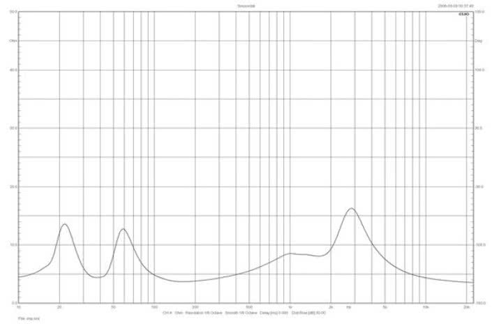

Ok. 3,5-omowe minimum przy ok. 160 Hz nie pozwala ustalić jej inaczej (o ile zgodnie z "dawnymi" normami), jak 4 Ω; producent podaje, że jest to 8 Ω. Pod tym względem 95F jest podobny do 702 S2, a zwyczaje firmy Paradigm są takie same jak Bowersa; tylko Dali "przyznało się" do 4-omowej impedancji znamionowej, i to sytuacji, gdy jest ona tam relatywnie "najłatwiejsza".
Może komuś się wydawać, że już przynudzam, ciągle wytykając niezgodność firmowych danych z wynikami pomiarów (w kwestii impedancji), ale jeszcze gorzej przynudzają producenci, którzy ciągle to praktykują. Dopóki będę się z taką sytuacją spotykał, będę to powtarzał.
