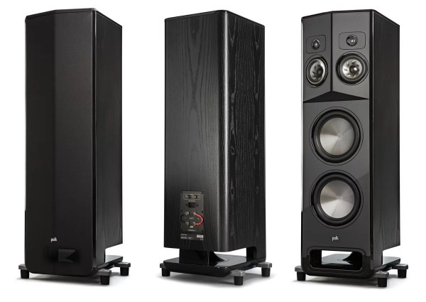

Wykonanie Duży, elegancki mebel głośnikowy. Imponujący arsenał przetworników układu trójdrożnego, z parą 11-calowych niskotonowych i zdublowaną sekcją średnio-wysokotonową, pracującą w nowej odsłonie firmowego systemu SDA. Wraz z serią Legend, Polk wraca do gry z poważnymi i oryginalnymi propozycjami, a ceny tych modeli nie są wygórowane jak na zastosowaną technikę i wykonanie.
Laboratorium Wyrównany zakres średnio- -wysokotonowy z dobrymi charakterystykami kierunkowymi. Bardzo niska dolna częstotliwość graniczna (-6 dB przy 24 Hz), wyeksponowanie przy 50 Hz. Umiarkowana czułość 85 dB, impedancja znamionowa 4 Ω, ale bez specjalnych wymagań.
Brzmienie Potężne, swobodne, plastyczne, przejrzyste. Imponujący, niski bas, bez dudnienia i mulenia, średnica autonomiczna, nasycona i płynna, wysokie tony czyste i gładkie. Tworzą spójny, czytelny, a jednocześnie duży obraz dźwiękowy nawet bez systemu SDA. Wpływ SDA uzależniony od techniki (stereofonii) nagrania, ale zwykle dość subtelny. Warte swojej ceny i bez SDA.

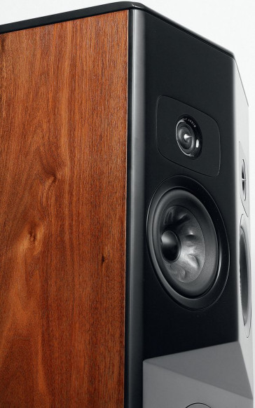

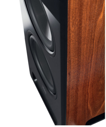

W obydwu wersjach na czarno polakierowany jest front, ścianka górna i cokół; producent nie wysilał się tutaj na "piano black", nad czym osobiście wcale nie ubolewam.

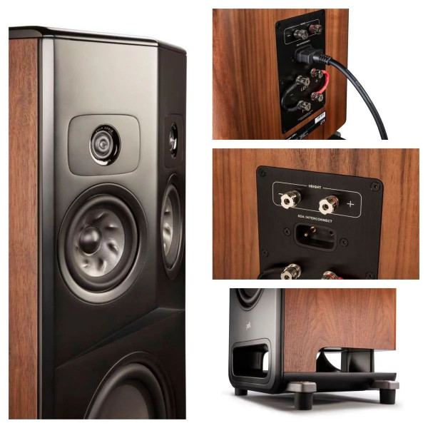

Poprosiłem o pomoc – druga osoba wkładała i wyjmowała kabel systemu SDA, podczas gdy ja nie ruszałem się z miejsca odsłuchowego – co jest najlepszym sposobem, aby się upewnić co do zmian tak subtelnych, że ich percepcja może być zakłócana nawet przez krótkie przerwy. Również tym razem wyniki były niepokojąco niewyraźne, niejednoznaczne.
Doszedłem do wniosku, że z kolumnami Polk Audio Legend 800 może być "coś nie tak". Skontaktowałem się z dystrybutorem dzieląc się swoimi wątpliwościami i mając nadzieję, że szykuje się gdzieś jakaś prezentacja Legendów L800, może właśnie w celu szkolenia sprzedawców, która i mnie przekona, że SDA jest sprawne i robi różnicę...
Na nic takiego się jednak nie zanosiło, dostałem za to namiar do innego znanego recenzenta, który kolumny te już testował. Jego "zeznania" były dla mnie nie tyle zaskakujące, co wstrząsające:
Stwierdził nie tylko, że różnica jest bardzo duża, ale zaczął od tego, że bez systemu SDA Legendy 800 grają jak popsute, dźwięk jest rozbity, nie ma koherencji, spójności fazowej, stereofonia to bałagan itp. itd...
Gdzieś o tym sami przeczytacie. Natomiast włączenie SDA wszystko porządkuje, organizuje, ustawia we właściwych proporcjach. Wobec takiej relacji nie mogłem już dojść do żadnych optymistycznych wniosków, ani nawet dających mi nadzieję na szybkie wyjaśnienie sprawy.
Z jednej strony mógłbym podejrzewać, że pomiędzy testami Legendy uległy uszkodzeniu (ale jak?), że popełniałem jakiś błąd w podłączeniu (ale jaki?), że gorzej słyszę od mojego szanownego kolegi (no trudno...), jednak z drugiej strony opinia, że bez SDA Polk Audio Legend L800 grają beznadziejnie, była dla mnie w sumie najbardziej wątpliwa i podważała wiarygodność całej relacji. W każdym razie, nasze doświadczenia nie miały żadnego wspólnego mianownika.
W krótkiej dyskusji pojawiła się też kwestia wpływu akustyki pomieszczenia na rezultaty, ale w tym przypadku uważam ją za drugorzędną, chociaż jeszcze do tego wrócę.
Przeprowadziłem więc drugą turę, którą zacząłem od uruchomienia systemu pomiarowego, w celu ustalenia jakiejkolwiek aktywności sekcji SDA. Regularną sesję pomiarową wykonaliśmy już wcześniej, ale wówczas świadomie ograniczyliśmy się do pomiarów wersji podstawowej (bez SDA, czego powody przedstawiłem w komentarzu w Laboratorium).
Teraz nie mieliśmy zamiaru zdejmować żadnych charakterystyk, chcieliśmy tylko sprawdzić, czy przez sekcję SDA w ogóle płynie prąd (pomiar impedancji) i usłyszeć z niej szum testowy, niemaskowany szumem z głównej sekcji.
Wymagało to analizy możliwego sposobu działania obwodów i wykonania szczególnego podłączenia (nie wystarczy podać napięcie do zacisków sekcji SDA), ale udało się – sekcja SDA jest podłączona, potrafi dać z siebie głos! Przeszliśmy więc ponownie do prób odsłuchowych...

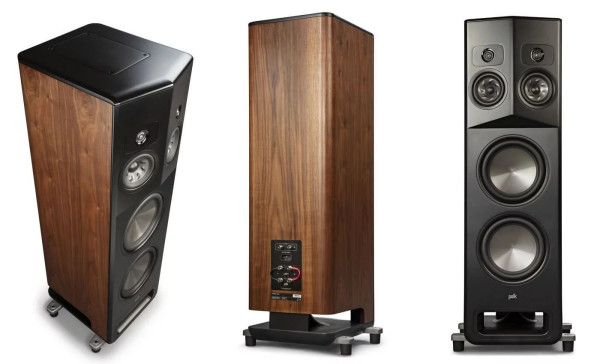

Dolną część obudowy "urozmaicono" układem odprowadzenia fali z bas-refleksu, co daje trochę lekkości, "odrywając" kolumnę od podłoża, ale... finezyjne to jeszcze nie jest, bo w takich rozmiarach być nie może.

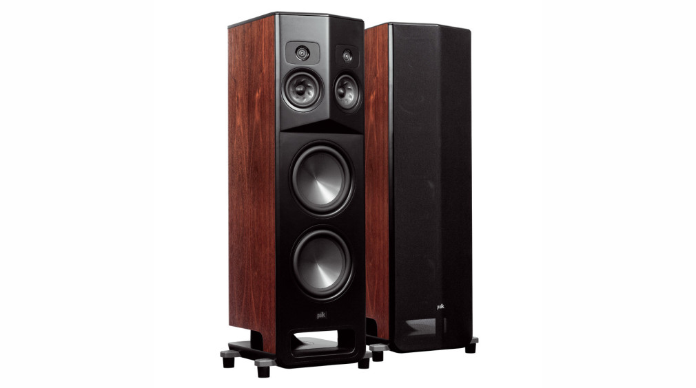

Potęga. Od tego nie uciekniemy. Polk Audio Legend 800 z każdego nagrania wyciągają i wzmacniają bas, staje się on nie tylko ważny, często dominujący, ale też niezwykły w swojej obfitości i swobodzie.
Również mniejsze kolumny miewają bas mocny i uwypuklony, co jednak nie musi oznaczać nawet w połowie tego, z czym mamy tutaj do czynienia. To jest basior, basidło, które nadaje całości nie tyle ton, co klimat.
Chociaż można powiedzieć, że ten bas rządzi, bo wciąż zwraca na siebie uwagę, a jest zjawiskowo mocarny, nie ma to jednak wpływu na czytelność zakresu średnio-wysokotonowego.
W wielu innych przypadkach kolumn dużych, z silnym basem, cały dźwięk staje się ciężki, a gdy zachowuje dynamikę, pojawia się twardość lub żylastość. Kto szuka basu konturowego, selektywnego, z szybkim uderzeniem, tutaj go nie znajdzie.
Legendom udaje się połączyć brawurową obfitość z łagodnością, utrzymać optymalny poziom autonomiczności średnich tonów, dzięki któremu mają one zarówno właściwe wsparcie ze strony basu, zachowują z nim ciągłość, ale też grają czysto, dźwięcznie, żywo.
