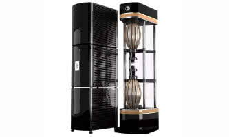

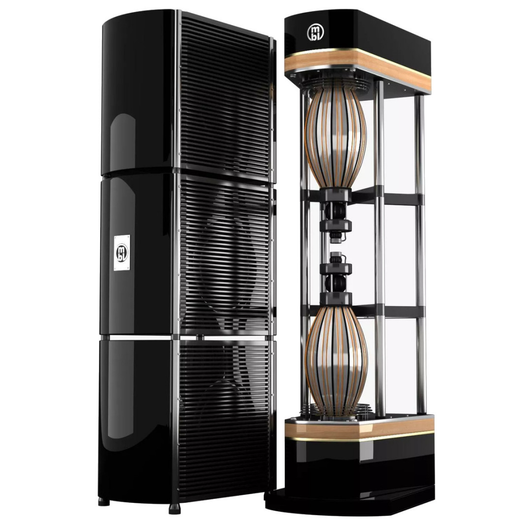

Na zdjęciu kolumny głośnikowe mbl 101-Xtreme
