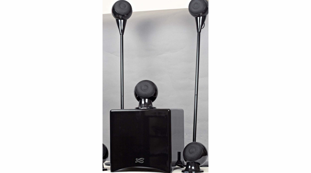

Zestaw Cabasse Eole2 + Santorin dostarczono w narzuconym przez formułę testu komplecie 5.1, ale nie jest to jedyna propozycja układowa. Można kupić system 2.1, 5.1, a nawet 6.1 czy 7.1 a także (do systemu 5.1) dodatkowe satelity.
Satelity
Głośniki satelitarne dają się łatwo ulokować na półce dzięki małym podstawkom (które z uwagi na miniaturowe rozmiary i kształt można porównać z filiżankami); ponieważ obudowy satelitów są metalowe, wystarczyło uzbroić podstawki w kilka okrągłych magnesów, aby obydwie części trzymały się dostatecznie mocno, w dodatku kulisty kształt umożliwia w dużym zakresie obracanie głośnika względem podstawki.
Ta swoboda ograniczana jest tylko (w stopniu nieistotnym) przez przewód, zainstalowany na stałe w obudowie satelitów. W dolnej części podstawek pozostawiono pustą przestrzeń, gdzie kabel należy schować i połączyć z przewodem doprowadzającym sygnał ze wzmacniacza, a wymaga to trochę trudu.
W zestawie Cabasse Eole2 + Santorin, oprócz pięciu stopek, są także dwie dodatkowe podstawki podłogowe - efektowne, "lekkie" konstrukcje zakończone znanym już, magnetycznym kielichem.
I tym razem mamy gimnastykę z przewodem, który trzeba upychać wewnątrz kanalików i rur, choć trzeba przyznać, że ostateczny efekt jest całkiem dobry. Producent zadbał również o pełny zestaw przewodów, w tym kable głośnikowe o przyzwoitej grubości i niezły RCA dla subwoofera.
Dwudrożny układ koaksjalny składa się z 10-cm przetwornika średniotonowego i 30-mm kopułki w krótkiej tubce. Wewnątrz metalowej obudowy znajduje się klasyczna, pasywna zwrotnica. Subwoofer ma kształt "kostki", lekko zaokrąglony łukami, 21-cm przetwornik razem z bas-refleksem znajduje się na dolnej ściance.

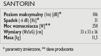

Wzmacniacz zainstalowany na tylnym panelu zdaje się sygnalizować swoim pokaźnym radiatorem spore możliwości - jego moc znamionową określono na 250 W. Subwoofer wyposażony jest bardzo kompletnie, z wejściami i wyjściami, zarówno w wersji wysoko-, jak i niskopoziomowej.
Pozwala to realizować szerokie spektrum konfiguracji 2.1 i 5.1. Regulacja filtrowania obejmuje zakres 40 - 180 Hz, jest także przełącznik fazy. System sprzedawany jest w czarnej lub białej wersji kolorystycznej, zawsze lakierowanej na wysoki połysk.

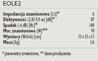

Moc wzmacniacza [W] 70
Wymiary [cm] 13 x 13 x 13
Rodzaj głośników W
Efektywność [dB] 87
Impedancja (Ω) 6

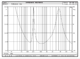

W przypadku tego typu konstrukcji głośnikowych, które będą podłączane do amplitunerów AV, a nie do hi-endowych wielokanałowych wzmacniaczy mocy czy wzmacniaczy stereofonicznych, kwestia impedancji nabiera specjalnego znaczenia. O ile generalnie nieuzasadnione są obawy, że 4-omowe kolumny są trudnym obciążeniem dla "normalnych" wzmacniaczy stereofonicznych, to przynajmniej w teorii, wedle zaleceń producentów amplitunerów, lepiej unikać podłączania do nich 4 omów; w praktyce najczęściej nie wywoła to zadziałania układów zabezpieczających, ale też nie spowoduje wyraźnego, a czasami nawet żadnego wzrostu mocy wyjściowej amplitunera. Dlatego też najrozsądniejsze byłoby projektowanie takich wyspecjalizowanych, dedykowanych amplitunerom głośników, jako 8-omowych.
Patrząc do firmowej specyfikacji, zarówno Cabasse, jak i Focala można westchnąć...Impedancja nominalna to jakoby 8 omów, ale minimum impedancji - 4,3 oma Cabasse i 4 omy Focala... a więc znowu, krótko mówiąc, 4 omy. A jednak nasze pomiary pokazały istotnie różną sytuację w obydwu konstrukcjach. Minimum na charakterystyce impedancji Eole2 ma wartość ok. 4,5 oma i leży dość wysoko - przy 500 Hz, gdzie pobór mocy nie jest już tak duży; lokalne minimum przy 140 Hz ma wartość 5,5 oma, a od tego punktu charakterystyka szybko wzrasta w kierunku najniższych częstotliwości, na skutek działania wbudowanego filtra górnoprzepustowego zabezpieczającego przede wszystkim delikatny głośnik przed dostarczaniem do niego mocy w zakresie, którego i tak nie może on efektywnie przetwarzać (maksimum impedancji przy 210 Hz pokazuje położenie podstawowego rezonansu, od którego zaczyna się naturalny spadek charakterystyki), a przy okazji zwalnia wzmacniacz (amplituner AV) z dostarczania tej mocy (ponieważ tym zakresem zajmie się kompleksowo aktywny subwoofer.)

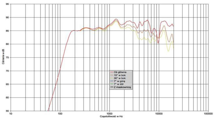

Producent deklaruje pasmo przenoszenia Eole2 jako 170 Hz - 22 kHz, szybki spadek zaczyna się w okolicach 200 Hz, ale punkt - 6dB względem średniego poziomu (87 dB) odczytujemy przy 140 Hz. Zwraca uwagę wysoka efektywność 87 dB - to bardzo dużo jak na tak miniaturową konstrukcję. Charakterystyka przetwarzania eksponuje średnie częstotliwości nie tylko na tle tonów niskich, ale też względem nieco obniżonych wysokich, zwłaszcza gdy nie znajdujemy się na osi głównej - dla ich "ratowania" należy Eole2 kierować możliwie dokładnie na miejsce odsłuchowe, chociaż wadą takiego ustawienia jest największe osłabienie zakresu 7-10 kHz. Ze względu na układ koncentryczny, badanie na osiach +/-7O w płaszczyźnie pionowej zostało rys. 1. Cha rak te rys ty ka przetwarzania Eole2. zaniechane, na rysunku widać przebiegi z osi 15O i 30O, obowiązujące w tym przypadku w dowolnej płaszczyźnie. Wszystkie pomiary, podobnie jak przy Dome Focala, wykonano przy maskownicy założonej.

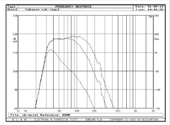

Cabasse Eole2 to typowy mały głośnik satelitarny, który musi współpracować z subwooferem, więc w ogóle nie ma sensu rozważać go w roli samodzielnego głośnika, ale jest to zgodne z intencjami i deklaracjami producenta. Czy subwoofer Santorin 21, pojawiający się w firmowym zestawie, został dobrze dopasowany do Eole2, czy znacząco rozszerza pasmo przenoszenia? Jego "katalogowe" pasmo jest bardzo obiecujące - ma się już zaczynać od 35 Hz, a nasze pomiary potwierdzają, że plan ten wykonany jest z nawiązką. Przy ustawieniu najwyższej częstotliwości filtrowania spadki -6 dB mamy przy 31 Hz i 170 Hz; zarówno bardzo nisko z jednej strony, jak i dostatecznie wysoko z drugiej, aby płynnie połączyć się z Eole2.
Producent oznacza pozycję regulatora, która jest właściwa dla optymalnego zestrojenia Santorin 21 z Eole2. Pokazujemy również i tę charakterystykę - ma ona spadek - 6dB przy ok. 140 Hz, właśnie tam, gdzie powinna. Możemy też "ściągnąć" charakterystykę radykalnie, tylko do zakresu najniższych częstotliwości. Wówczas spadek -6 dB na górnym zboczu zejdzie do częstotliwości 60 Hz; dostrojenie takie nie ma sensu we współpracy z Eole2, ale wskazuje na możliwość użycia Santorini w innych systemach, gdzie optymalna będzie niższa częstotliwość podziału. Maksymalny poziom to wysokie 106 dB. Subwooferek jest mały, ale dziarski i wszechstronny.
