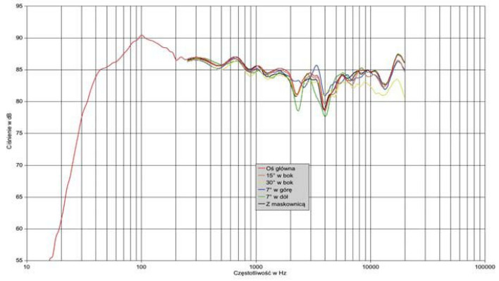

Laboratorium Charakterystyka lekko opadająca w kierunku wysokich częstotliwości, ale wraz z bardzo dobrym rozpraszaniem, niska dolna częstotliwość graniczna. Impedancja 4 omy, efektywność 86 dB.

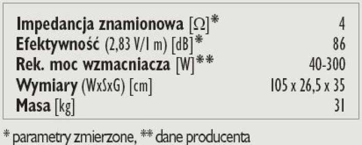

Moc wzmacniacza [W] 40-300
Wymiary [cm] 105 x 26,5 x 35
Typ obudowy br-t
Rodzaj głośników W
Efektywność [dB] 86
Impedancja (Ω) 4

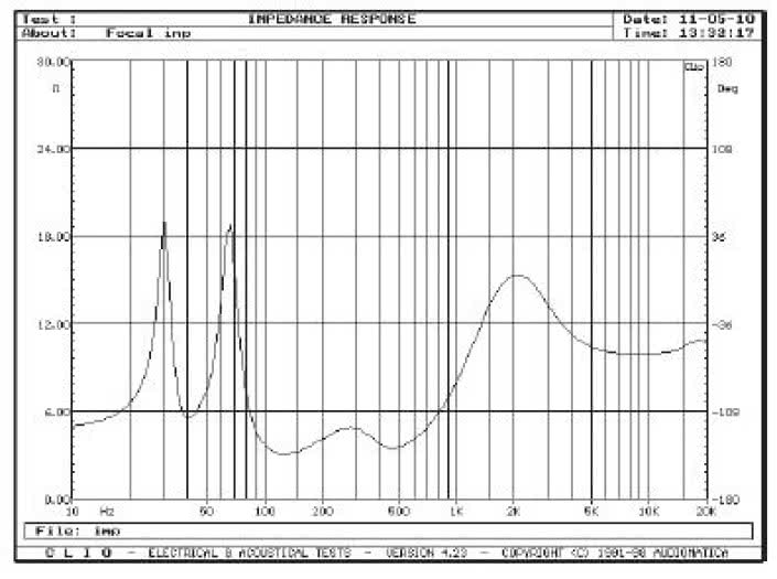

Słowo "impedancja" pojawia się w zestawie danych katalogowych Focala dwa razy - jako "impedancja nominalna" i "impedancja minimalna" (minimum impedancji). Ta druga ma wynosić 3,5 oma, i nasze pomiary pokazują podobną, choć nieco niższą wartość - 3 omów (przy 120 Hz). Jak zwykle poważnie różnimy się z Focalem w kwestii impedancji nominalnej, bo takie minimum, według "klasycznych" norm i zwyczajów, określają 4-omową impedancję znamionową, a według Focala (i nie tylko) upoważniają do deklarowania impedancji 8-omowej. Lepiej więc traktować Focale Electra 1027S jako obciążenie 4-omowe, chociaż z drugiej strony nie należy jej odbierać jako obciążenie szczególnie wymagające - jest to pod tym względem raczej standardowa konstrukcja. Falowanie impedancji nie następuje gwałtownie (mimo zastosowania filtrów wyższego rzędu), para szczytów w zakresie niskotonowym wyznacza minimum między nimi (tutaj przy 40 Hz), które wskazuje na częstotliwość dostrojenia obudowy bas-refleks.

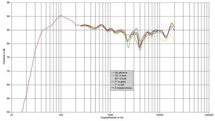

Charakterystyka przetwarzania pokazuje lekkie opadanie w kierunku wysokich częstotliwości. Bas jest wzmocniony, ze szczytem przy 100 Hz, ale nie oznacza to, że zaraz poniżej charakterystyka opada szybko - strome zbocze zaczyna się dopiero przy 40 Hz, czyli przy częstotliwości rezonansowej bas-refleksu. Spadek -6 dB (względem poziomu średniego) mamy przy bardzo niskich 34 Hz (co dokładnie pokrywa się z danymi producenta), chociaż ów średni poziom ustalony w naszych pomiarach to 86 dB, podczas gdy producent podaje efektywność (a dokładnie czułość - sensitivity) 91 dB. Znowu duża rozbieżność, nie stawiająca jednak samej konstrukcji w złym świetle - żadna kolumna tego testu nie zdobyła wyższych not w tej dziedzinie.
Na przełomie średnich i wysokich tonów pojawiają się wąskopasmowe nierównomierności; mimo że to okolice częstotliwości podziału, wydaje się, że pochodzą one od charakterystyk samych przetworników. Problemy nie są jednak poważne, za to imponująca jest stabilność kształtu dla różnych osi - od wiązki krzywych odsuwa się tylko - w zakresie dwóch najwyższych oktaw - charakterystyka zdjęta pod największym kątem 30O (w poziomie), poza tym pod kątem -7O (w dół) można zauważyć pogłębione, ale wciąż delikatne osłabienia przy 2,2 kHz i 4 kHz. Pod kątem 15O (w poziomie), na osi głównej, również z maskownicą, jak też pod kątem +7O (w górę) sytuacja jest pod pełną kontrolą. Rozpraszanie najwyższych częstotliwości, charakterystyczne dla wklęsłych kopułek, jest nadzwyczaj dobre. Nie ma też przy tym spotykanego w niektórych konstrukcjach Focala wyeksponowania okolic 5 kHz - są one wręcz wycofane. Ze względu na ogólny kształt charakterystyki, zdecydowanie rekomendowane jest skierowanie kolumn wprost na miejsce odsłuchowe.
