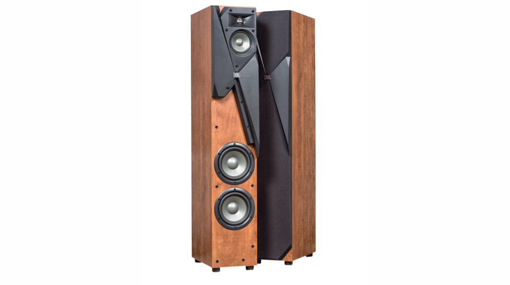

Kiedy zobaczyłem po raz pierwszy - na firmowych zdjęciach - kolumny JBL z serii Studio 1, niemal osłupiałem. Cóż za fantazja! W gruncie rzeczy pomysł prosty, niemal oczywisty, lecz dotąd nieznany.
Zamiast jednej maskownicy - dwie - co jeszcze nie jest wielkim halo na tle niespotykanych kształtów, które im nadano. Też wcale nieskomplikowane - to tylko wieloboki - ale tak wkomponowane w rysunek przedniej ścianki, że całość tworzy niezwykłą, spójną, efektowną formę.

Po zdjęciu maskownic okazuje się, że przykrywają one dość rozbudowany układ przetworników, po części konwencjonalny, po części znowu specyficzny.
Głośniki nisko- i średniotonowe
Dolna, większa maskownica chroni dwa głośniki 17-cm, górna głośnik 10-cm i firmowy specjał - wysokotonowy w tubie. Nie piszę dosłownie, że tubowy, bo... Ale o tym potem.
Abstrahując od typu tweetera, układ wygląda więc na trójdrożny, niemal analogiczny (wielkość przetworników i para niskotonowych) jak w Bostonie A360. W materiałach firmowych można jednak przeczytać, że jest on (aż) trzyipółdrożny - co byłoby możliwe poprzez zróżnicowanie częstotliwości filtrowania dla obydwu niskotonowych.
Czytając dalej, można też znaleźć podane przez producenta częstotliwości podziału - ale są tylko dwie: 800 Hz i 3,2 kHz - co znowu oznaczałoby, że konstrukcja jest "tylko" trójdrożna...
Inną ciekawostką jest (zadeklarowane przez producenta) filtrowanie 6 dB/okt, które do tej pory nie było przez JBL-a stosowane. Czy to moda, czy powolna, ale konsekwentna ewolucja? Coraz większa liczba producentów chwali się najprostszymi filtrami. Nie byłbym do końca pewny tego, czy to trend dyktowany przez konstruktorów, czy przez marketingowców, wsłuchujących się w audiofilskie opinie.
Głośniki niskotonowe i średniotonowy są raczej konwencjonalne, chociaż koncentryczne przetłoczenia membran niskotonowych są dość znamienne dla JBL-a; zastosowano tu własny materiał, który producent nazywa PolyPlas, co sugeruje jakieś miękkie, plastyczne tworzywo polimerowe; na szczęście "próby sensoryczne" (czyli oglądanie i macanie) wskazują, że to jednak materiał na bazie pulpy celulozowej.
Głośnik wysokotonowy
Pora wyjaśnić sytuację z głośnikiem wysokotonowym − to zasadniczo jednocalowa kopułka z CMMD, materiału znanego do niedawna przede wszystkim z konstrukcji siostrzanej marki Infinity - aluminiowo-ceramiczna.
Utworzono przed nią tubę o profilu Bi-Radial, opatentowanym przez JBL-a. Nie jest to klasyczny głośnik tubowy, bo we wlocie tuby nie pracuje "compression driver", lecz "zwykła" kopułka, choć do pewnego stopnia można w ten sposób uzyskać charakterystyki tubowe.

Również JBL obiecuje, że jego kolumny są 8-omowe. Same takie deklaracje nie są dla nas niespodzianką, nie jest też sensacją, że w przypadku JBL-a znajdują potwierdzenie, ale cała sytuacja - spotkania się w teście dwóch modeli dużych kolumn wolnostojących z parą niskotonowych w każdym, które okazują się być 8-omowe - jest już wyjątkowa. Ale pewnie nieprzypadkowa. Kolumny JBL mają partnerować przede wszystkim amplitunerom Harmana, a Bostony - amplitunerom Denona. Co prawda minima impedancji Studio 190 w zakresie niskotonowym mają wartość nieco niższą niż w A360, ale ok. 6-7 omów wciąż pozwala bez żadnego naciągania ogłosić 8-omową impedancję znamionową. Jednak przy nieco niższej (niż w A360) impedancji, a wciąż przy takim samym napięciu badającym czułość (2,83 V), Studio 190, czerpiąc nieco większą moc, osiągnęły poziom 86 dB. Bezpieczna impedancja oraz dość wysoka czułość dają pełną swobodę wyboru wzmacniacza (amplitunera).
Charakterystyka przetwarzania ma wyraźne osłabienie w zakresie "niskiego środka", a więc w rejonie podziału między sekcją niskotonową a średniotonową; na żadnej osi charakterystyka nie wypełnia tego zakresu, takie osłabienie jest więc zaplanowane, choć równocześnie zmiana kształtu charakterystyki wraz ze zmianą kąta w płaszczyźnie pionowej powodowana jest przez rozsunięcie głośników i szybko zmieniające się relacje fazowe.
Ale nawet to nie wyjaśnia, dlaczego tak silnie, od niewielkiej w sumie zmiany kąta (+/- 7O), uzależniony jest poziom w okolicach 1 kHz - pewien trop podsuwa informacja, że zastosowano filtry 1. rzędu...czyżby to już interakcja z głośnikiem wysokotonowym? A jednak przejście przez drugą częstotliwość podziału (według danych producenta - 3,2 kHz) nie zostawia żadnego śladu - bardzo ciekawe... I co też intrygujące, ale korzystne, maskownice wprowadzają relatywnie niewielkie zmiany, można je więc zostawić założone, a dla wyglądu tych kolumn to przecież bardzo ważne.
