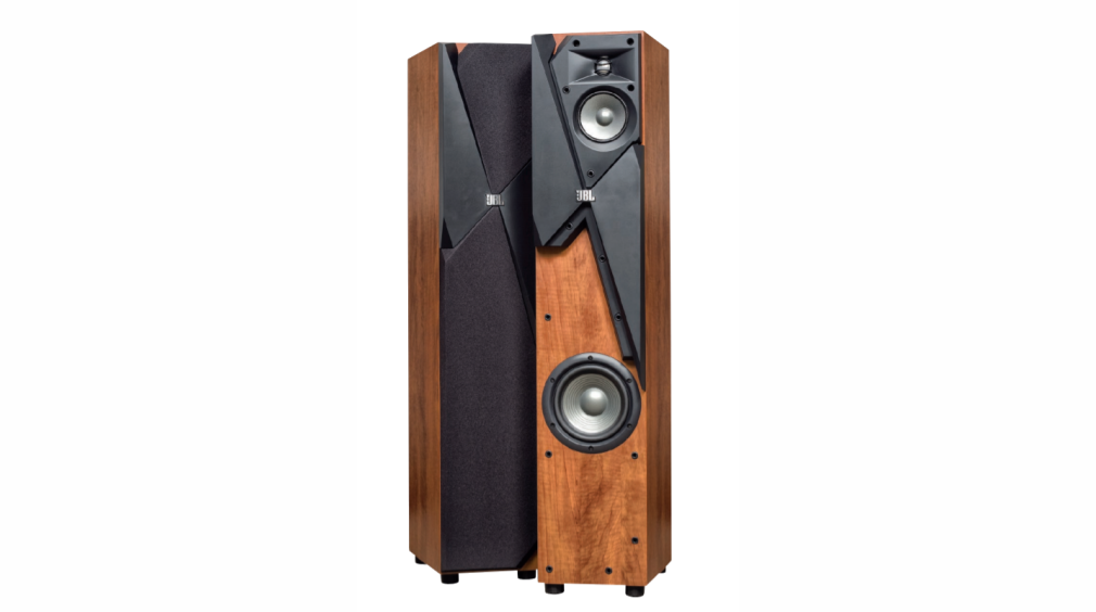

Wykonanie Jedyne w swoim rodzaju wzornictwo serii Studio łączy układ trójdrożny z niezwykłą architekturą frontu.

Zakres owej estetycznej rewolucji ogranicza się do układu przedniej ścianki, a właściwa obudowa jest już konwencjonalna. Gdyby jednak zdjąć z frontu nie tylko dwie maskownice, ale wszystkie "dekoracje" i zostawić same głośniki na gładkiej przedniej ściance, wciąż pozostałyby dwie charakterystyczne cechy - tubowy wylot głośnika wysokotonowego i duży dystans dzielący głośniki niskotonowy i średniotonowy.

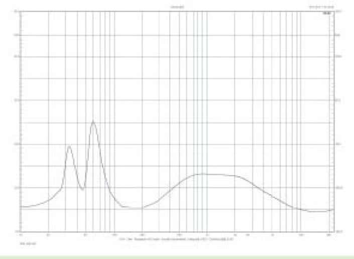

Podchodząc to tego bardzo formalnie, nie możemy uznać, że kolumna o minimum impedancji na poziomie minimalnie niższym od 6 omów, w "prądożernym" zakresie stu kilkudziesięciu herców, jest znamionowo 8-omowa, lecz że należy jej się "mocna szóstka" - 6 omów. Z drugiej strony, jeśli uznamy 6 omów Paradigmowi, który ma minimum 4,5-omowe, to wypada przynajmniej podkreślić, że Studio 180 mają wyższą impedancję, są więc łatwiejszym obciążeniem, możemy je z pewnością podłączyć do każdego amplitunera bez żadnych obaw, że mu zaszkodzą - na moją odpowiedzialność.

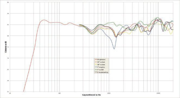

Czułość 85 dB może wydawać się niezbyt wybujała, ale przy impedancji znamionowej 6-8 omów nie jest wcale niska. Charakterystyka przetwarzania ma ciekawy kształt. Wcale nie jest tendencyjnie "wygięta", ogólną równowagę podzakresów zachowuje dobrze, tyle że jest dość niestabilna w zakresie średnich tonów - przebiegi wyraźnie rozchodzą się w okolicach 1 kHz. Z tego powodu lepiej słuchać Studio 180 siedząc nieco niżej, bowiem wówczas poziom w zakresie 1-2 kHz jest najwyższy i najlepiej dopasowany do sąsiednich zakresów.
Z kolei w okolicy drugiej częstotliwości podziału (ofi cjalnie 3,2 kHz) zmiany nie są duże. Niskie częstotliwości są dobrze wyciągnięte - bez eksponowania okolic 100 Hz, charakterystyka osiąga bez problemu 40 Hz, poniżej następuje już szybki spadek, punkt -6 dB mamy przy 35 Hz. Wpływ maskownicy niknie w wielu lokalnych nierównomiernościach.
